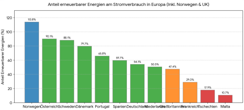

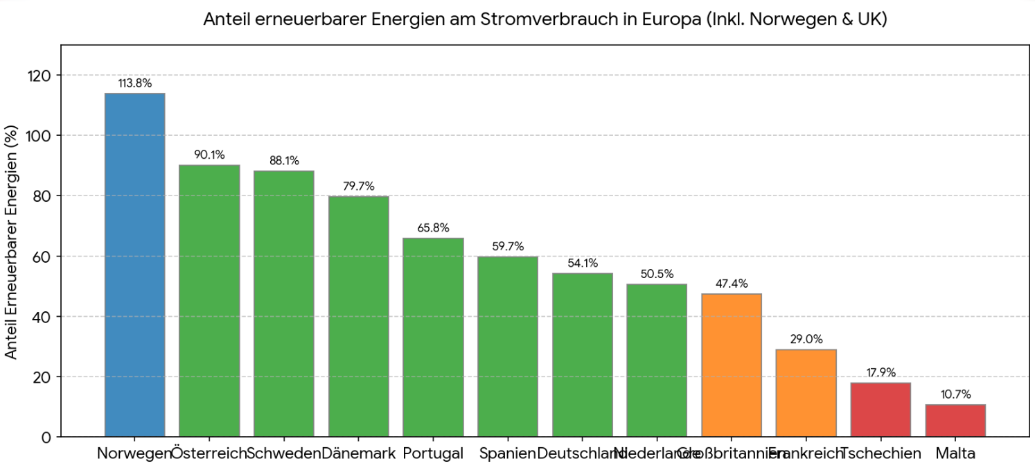

Dr_Tron hat geschrieben: Di 19. Mai 2026, 21:31Erpressbar werdet Ihr immer sein. Der Grund ist, dass die erneuerbaren Energien viel zu volatil sind, um eine ordentliche Grundlast bereitzustellen. Und auch das europäische Verbundnetz kann da nur begrenzt helfen (wenn alle anderen Länder auch auf Erneuerbar umstellen sollten).
Das denke ich nicht. Strom kann man mit HGÜ mit weniger als 10% Verlust von Norwegen bis Portugal transportieren. Es ist nicht in ganz Europa gleichzeitig Windstille, bedeckter Himmel und Dürre. Die einzelnen Erzeuger gleichen sich aus, die Sonnenstände sind in den einzelnen Ländern unterschiedlich. Wasserkraftwerke lassen sich ggf. zu Pumpspeicherkraftwerken ertüchtigen. Biogasanlagen müssen nicht gleichmäßig durchlaufen und immer gleichmäßig viel Strom produzieren. Der Verbrauch kann teilweise der Last folgen - Großverbraucher wie Aluelektrolysen können auch mal 30 Minuten Verbrauchspause machen. Das geht schon - aber zur Stabilisierung des Stromnetzes braucht es (unwirtschaftlich zu betreibende) Gaskraftwerke.
Und wenn wir Deutschen denken, wir währen Vorreiter bei den Erneuerbaren Energien - Nein, das sind wir nicht. Wir stellen und nur etwas dümmer an, als andere:
Die Grafik zeigt das Verhältnis der Stromerzeugung aus erneuerbaren Energien im Verhältnis zum jeweiligen Inlandsverbrauch.

@rainer
der Vergleich mit Norwegen hinkt extrem, da sie mit über 1700 Wasserkraftwerken den Strom zu über 90% erzeugen- Wind und Sonne spielen da fast keine Rolle. Wir haben aber keine Wasserkraftwerke in dem Ausmaß und auch nicht die Topographie von Norwegen. Das wäre genau so, als wenn ich sagen würde: "Island erzeugt den Strom regenerativ". Das sind gut 30% Geothermie und 70% Wasserkraft. Wir sind aber in Deutschland!!! Wind und Sonne können das nicht bringen- falscher Breitengrad dafür. Bei mir in Kenya scheint jeden Tag 12 Stunden verlässlich die Sonne- PV....null Problem. Hier in Deutschland ist es ein Witz was man an PV Fläche braucht gegenüber dem Ertrag- genau so mit den Akkus. Da gibt es eine schöne Rechnung, wie viel Grundfläche an Akkus man bräuchte, um Deutschland bei Wind und Sonnenflaute zu verorgen- das geht weder Flächen- noch Kostenmäßig :lol: Eine industrielle Wirtschaftnation will man doch nicht ernsthaft so aufrecht erhalten können? Wir müssten wie unsere Nachbarländer die Atommeiler reaktivieren oder/und auch Neue bauen. Anders gehen wir wirtschaftlich unter, da wir den Strommix teuer aus dem Ausland beziehen müssen.
Man sieht ja wohin der grüne Ökowahnsinn geführt hat: die Industrie wandert ab, täglich hunderte Insolvenzen usw.

E-Bik Andi hat geschrieben: Mi 20. Mai 2026, 11:24der Vergleich mit Norwegen hinkt extrem, da sie mit über 1700 Wasserkraftwerken den Strom zu über 90% erzeugen- Wind und Sonne spielen da fast keine Rolle.
...es ist nicht nur Norwegen auf der Liste. Erkläre es bitte den Dänen, das ihr Stromnetz ohne Wasserkraft gar nicht funktionieren kann. Und auch wenn die Dänen eine "Südsee" haben, sind die nicht mehr von der Sonne verwöhnt als Deutschland.
Und Norwegen habe ich absichtlich in die Liste gesetzt, weil sie eben dank Wasserkraft auch das Wasser mit dem Strom aus Nordlink den Berg wieder hochpumpen können - Norwegen stellt uns auf diesem Weg Speicher zur Verfügung.
Ich kann mich noch an Aussagen (insbesondere der Stromkonzerne) in den 80er und 90er Jahren erinnern, das mehr als 20% erneuerbare Energie im Stromnetz überhaupt nicht funktioniert, dann würde alles zusammen brechen....
