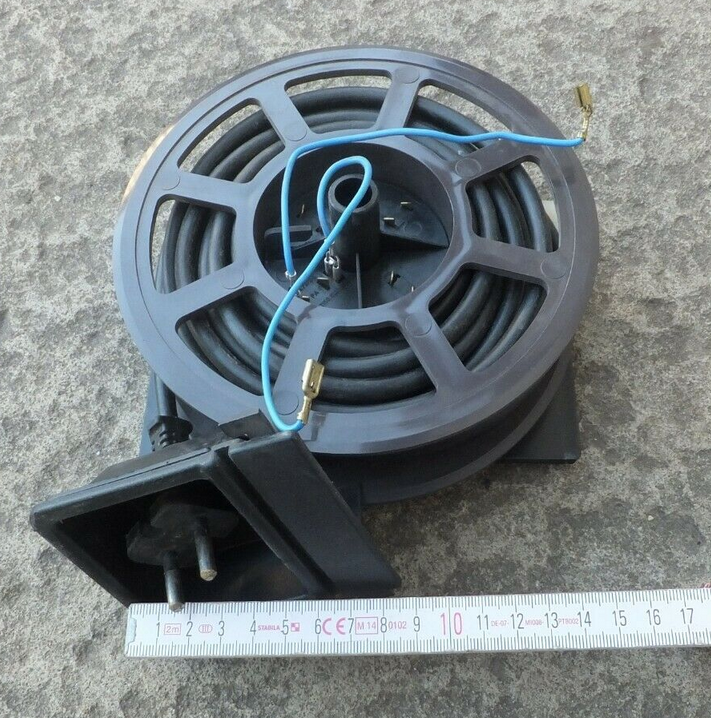

Plan ist das Ladegerät, (da dieses mit IP66 Standard auch spritzwasserdicht ist) am Roller unter dem Controller zu installieren und mit einem Verlängerungskabel von dort direkt an die Steckdose zu gehen... Als Verlängerungskabel soll ein 2000W Staubsauger Kabelaufroller zum Einsatz kommen, dass noch seitlich unter die Verkleidung passen sollte...

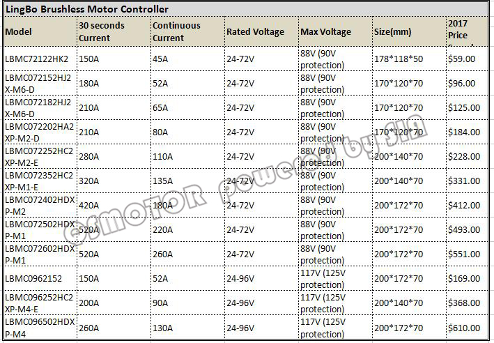

Peter51 hat geschrieben: Di 31. Dez 2019, 10:30 Du verwechselst den max. Motorphasenstrom - der nur bei kleinen Drehzahlen am Berg auftritt - und den Batteriestrom. Der Batteriestrom ist wohl mit average current beschrieben. Insofern beträgt die Eingangsleistung 72V * 44A = 3.168W. Der Controller hat 97% Wirkungsgrad und der Motor im Nennbetriebspunkt vielleicht 85%. Insofern kommen nur 3.168W * 0,97 * 0,85 = 2.612W auf die Straße ;)
...meinst du der Motor würde dann auch einen stärkeren Controller mit average current 52A * 72 V = 3774 *0,97 * 0,85 = 3086W vertragen, den LBMCO72152HJ2 z.B. 8-) :P ? Oder würde der den Motor ggf. mit seiner Leistung zerstören?
