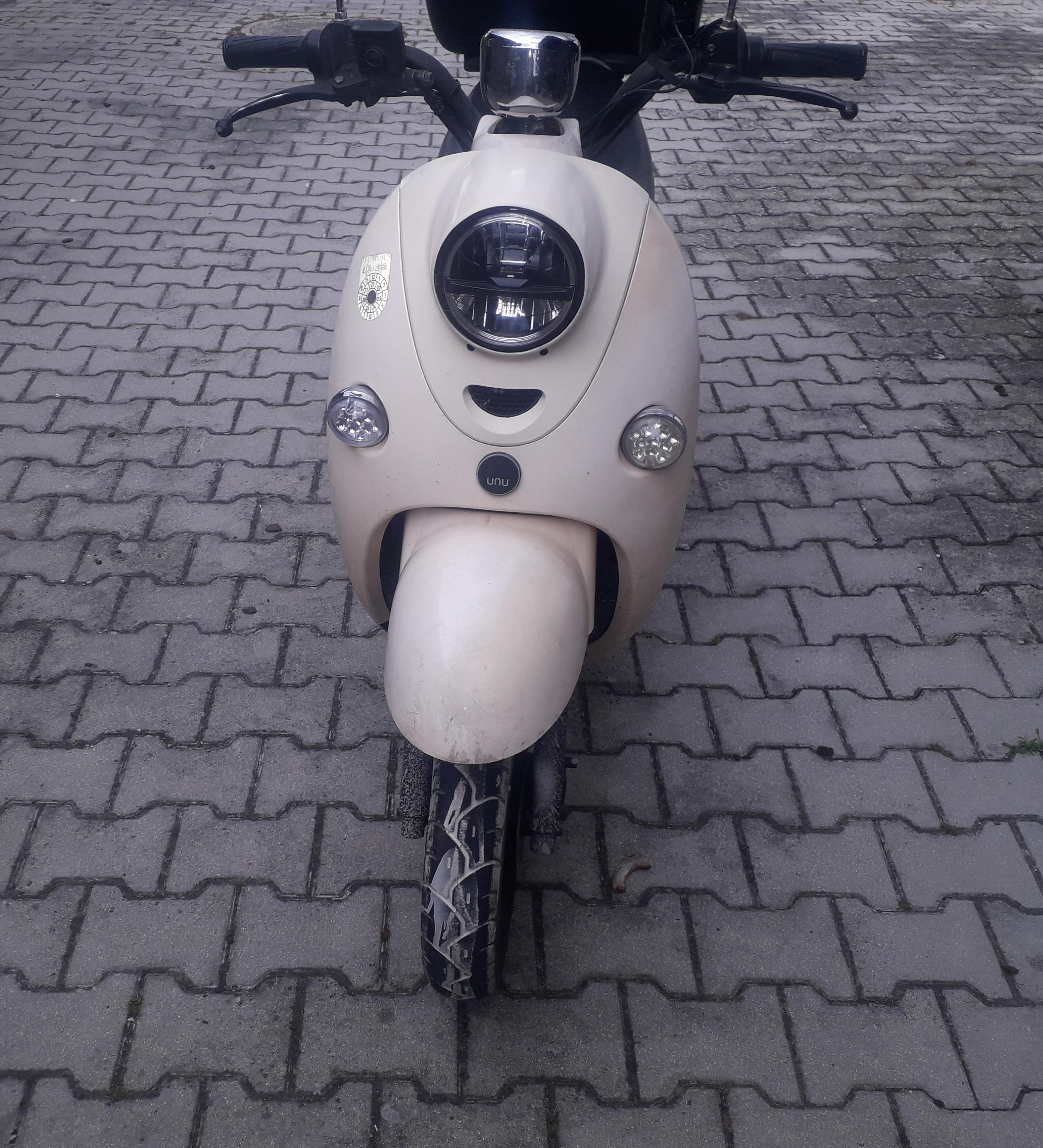

Re: LED- Scheinwerfer in den UNU Classic eingebaut

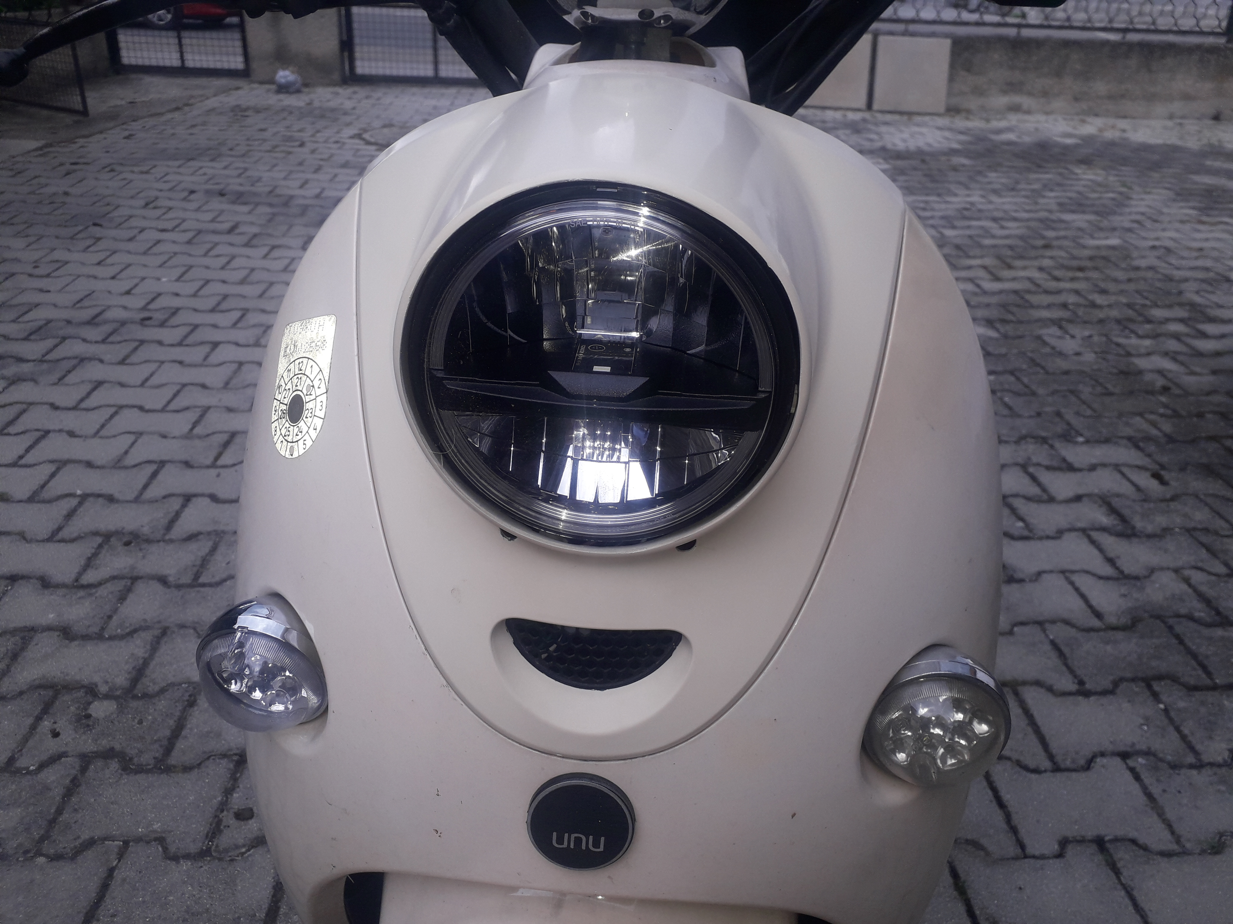

Da kann nicht einmal die Rennleitung was dagegen haben.
Mein Weibi sagt, das fällt sofort auf - weil es so sauber ist.

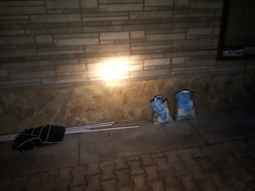

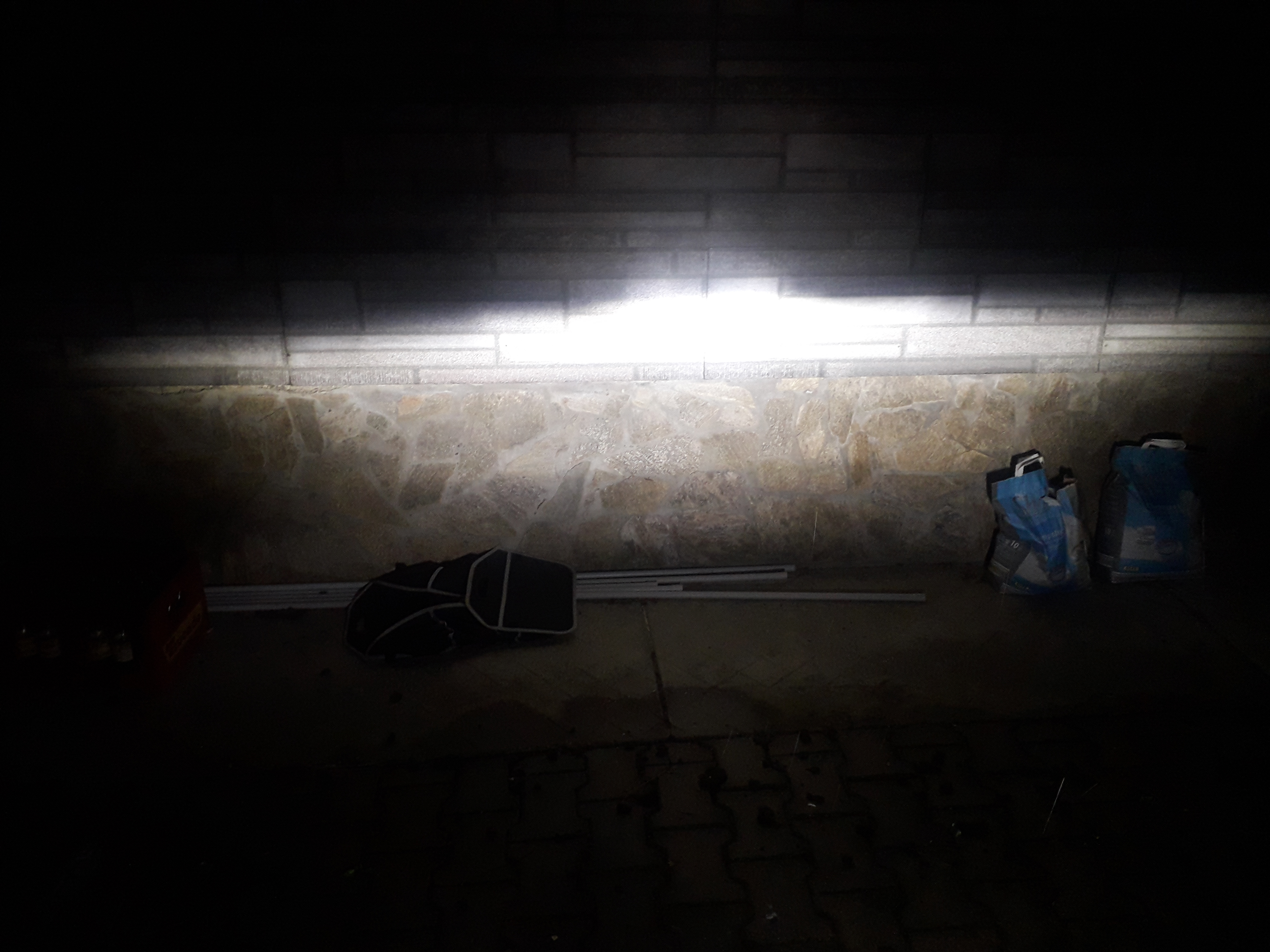

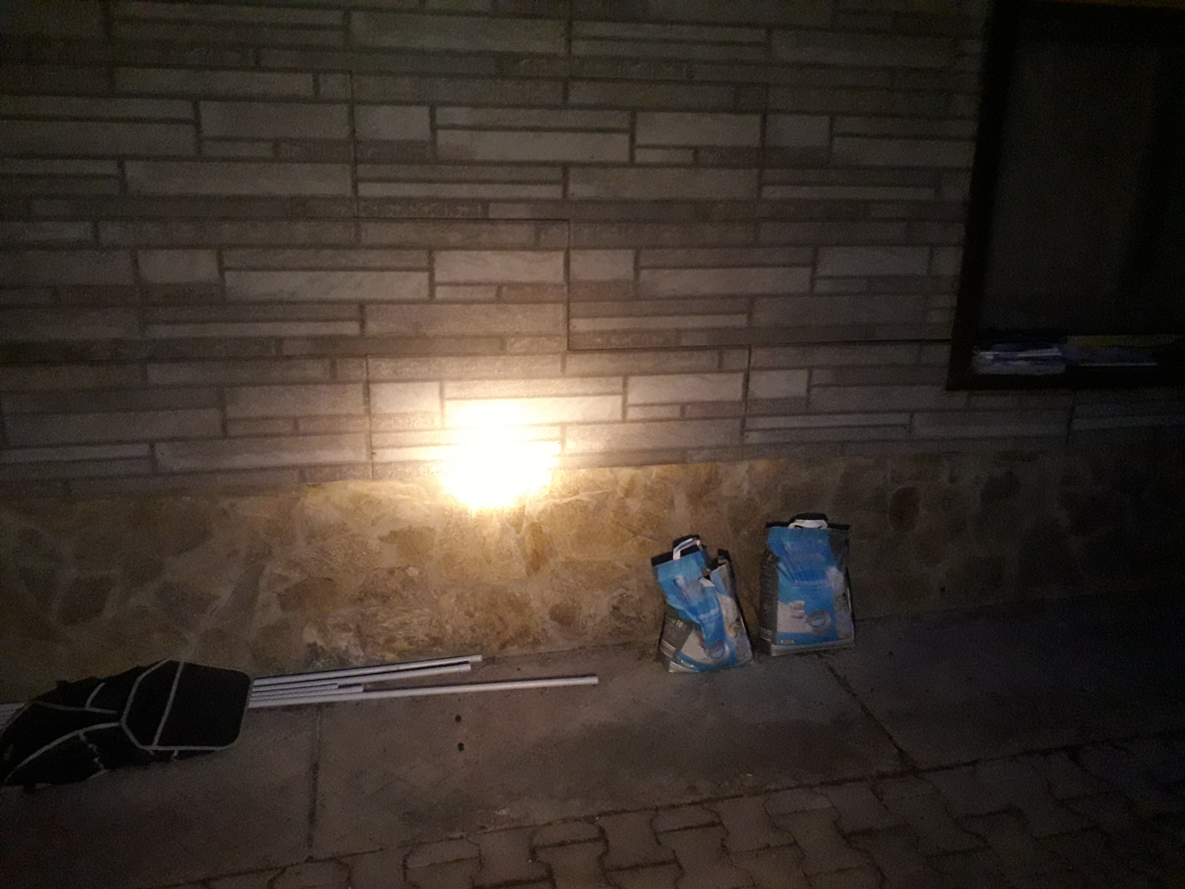

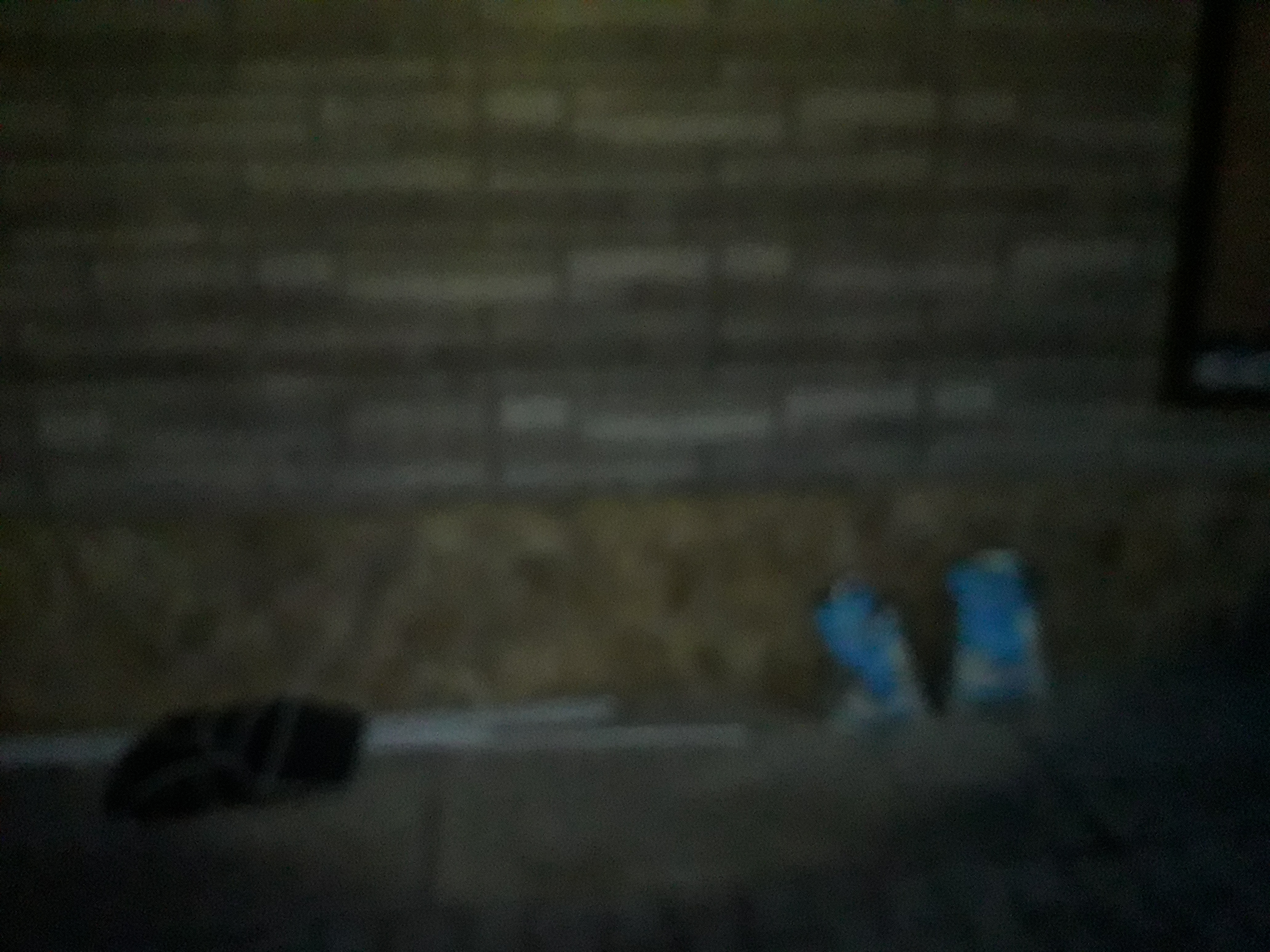

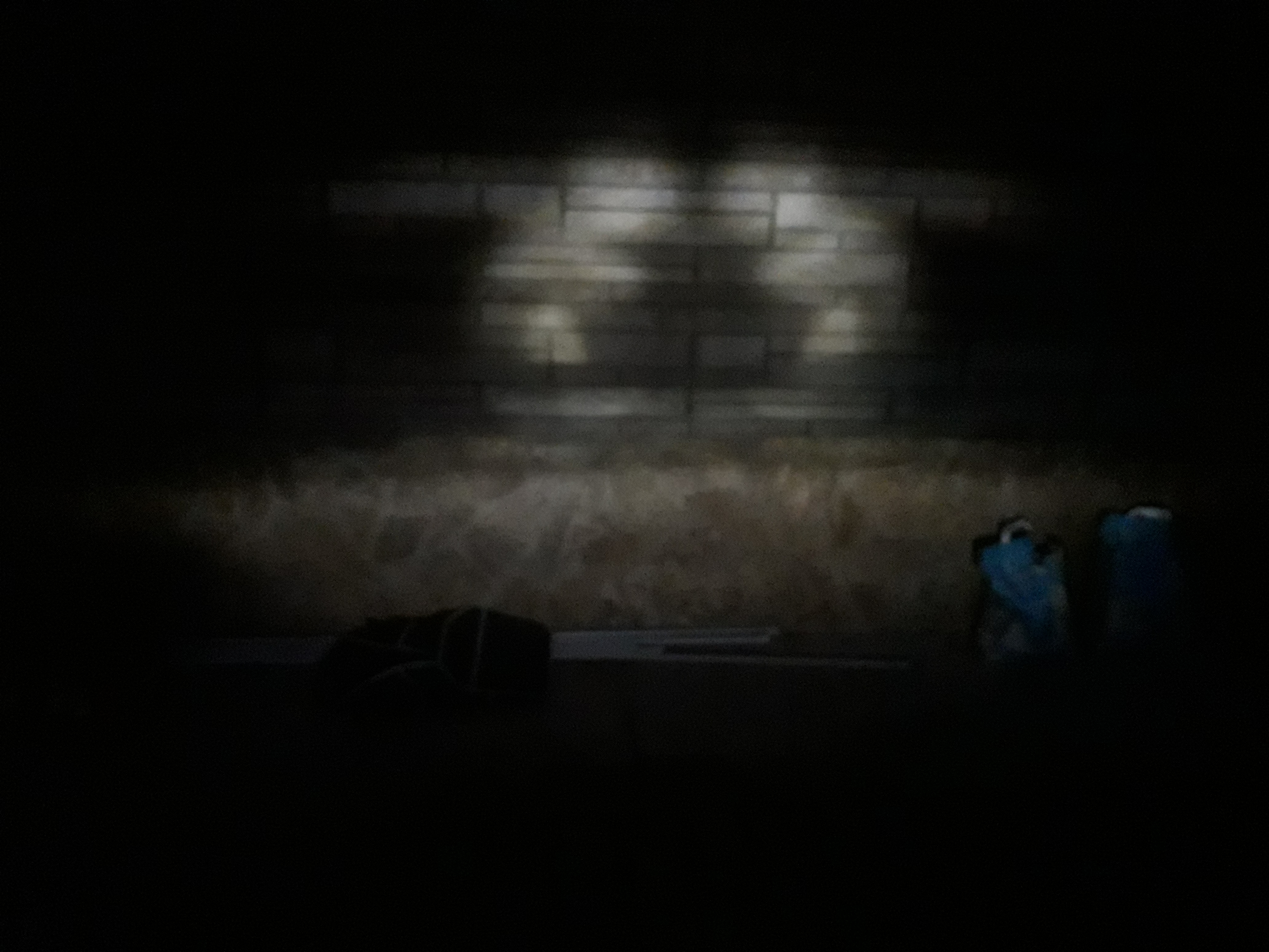

Jetzt warte ich noch die Dunkelheit ab und mache die Vergleichsfotos von Vorher und Nachher.
Sofern es nicht regnet.
Die Vorher-Bilder habe ich natürlich schon vorher gemacht.
Die endgültige Leuchtweite werde ich nach ein paar Versuchsfahrten gefunden haben.

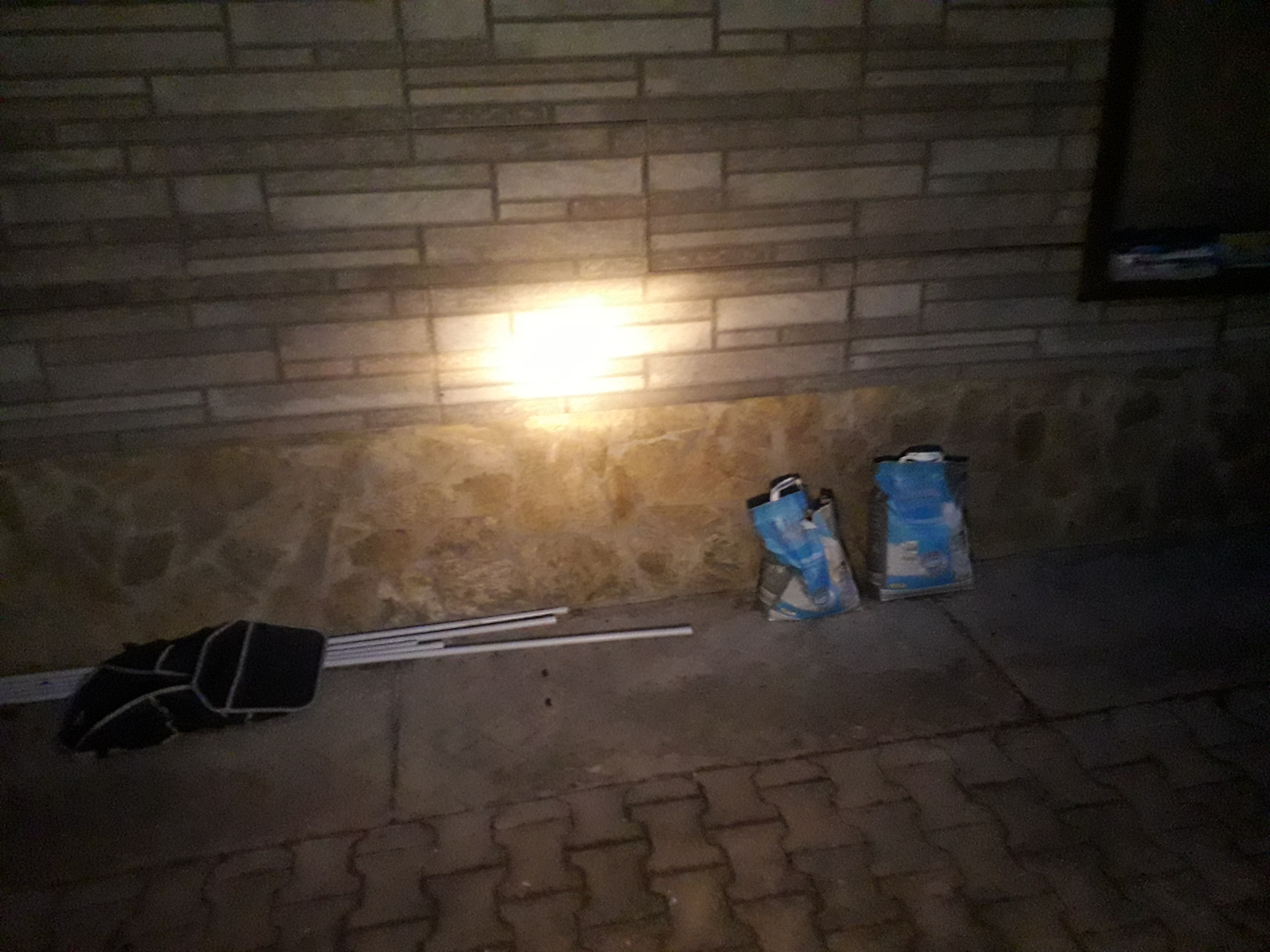

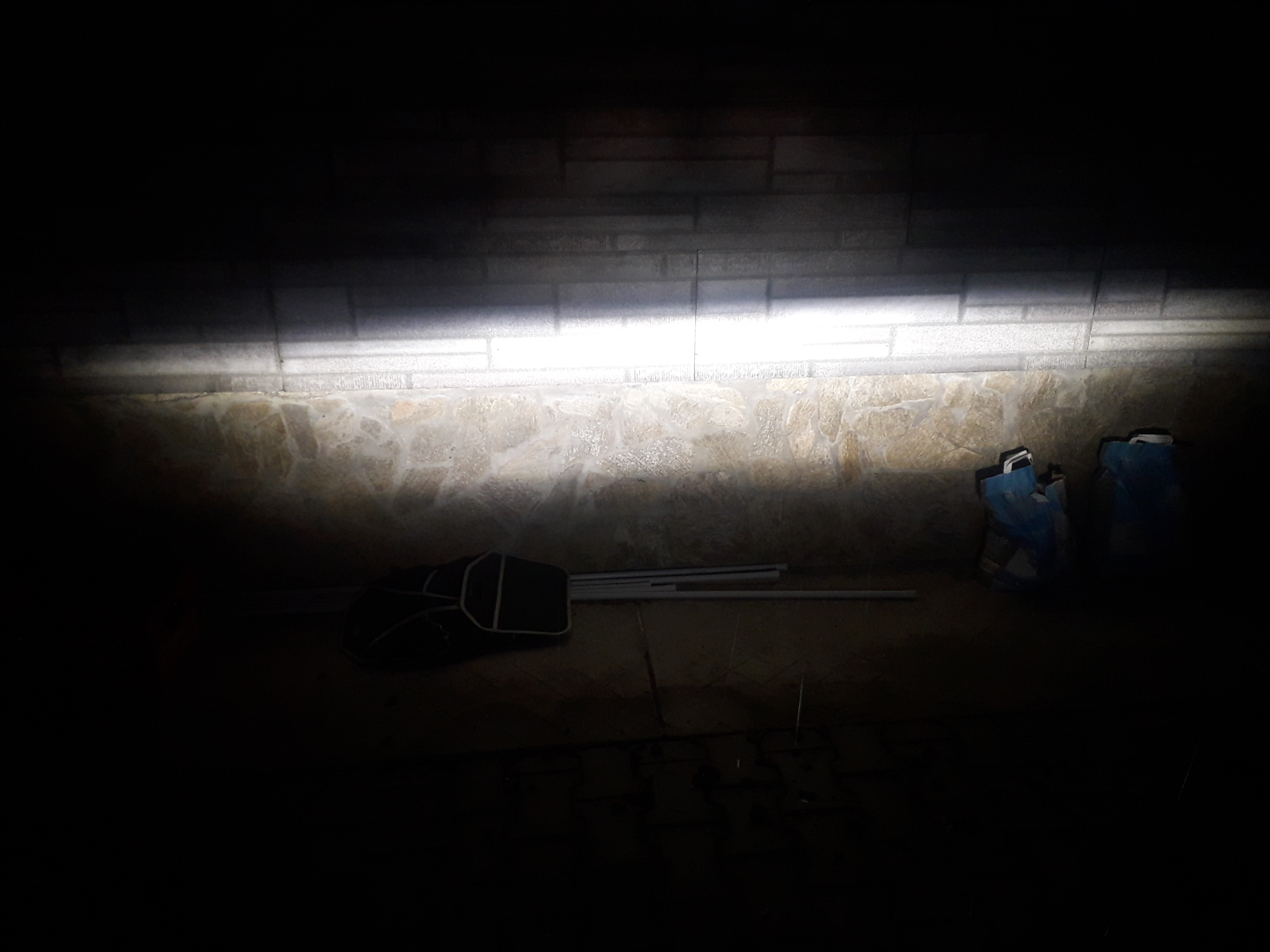

Hier das Standlicht
vorher und nachher
vorher und nachher

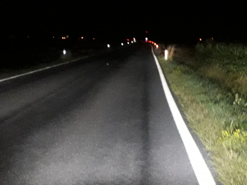

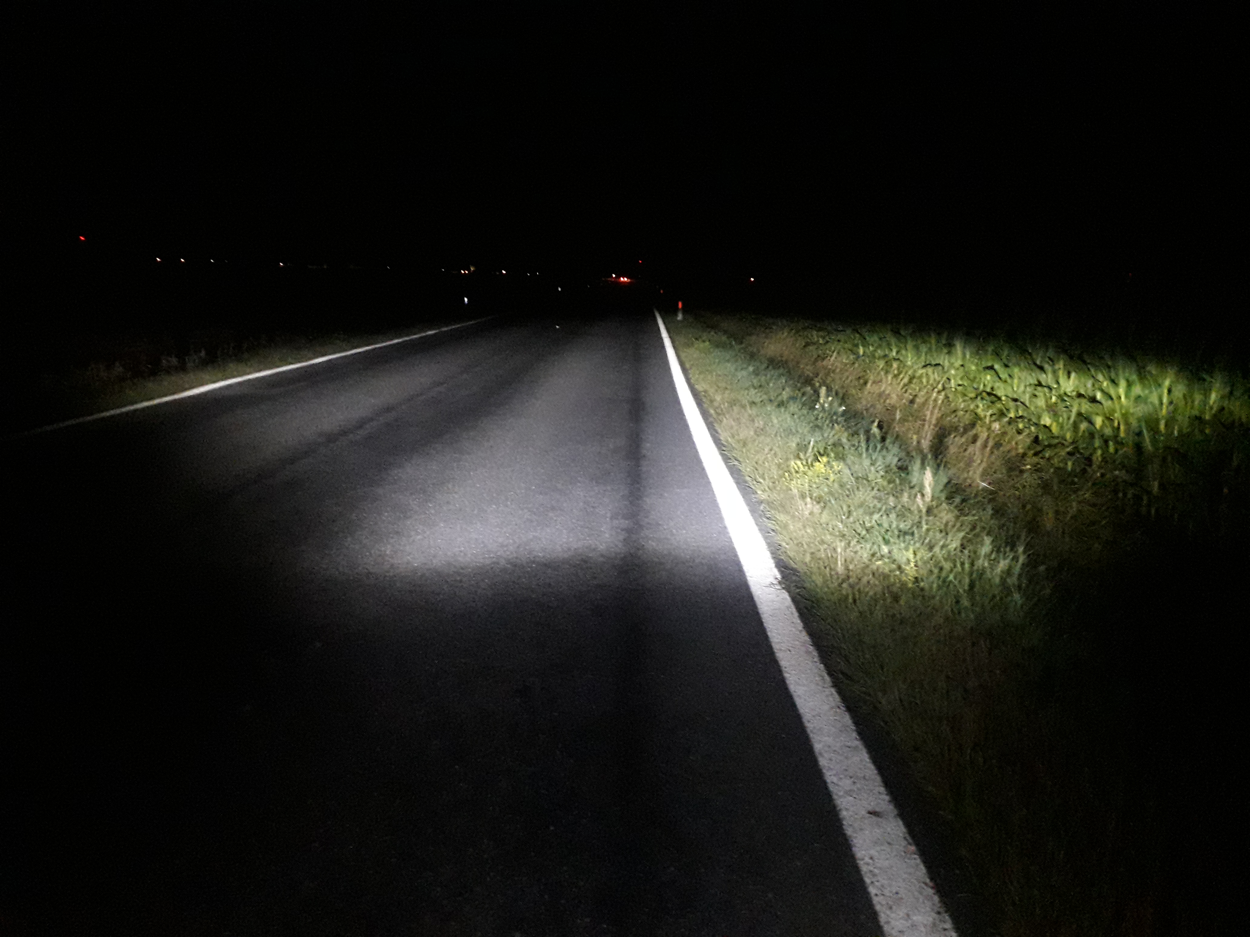

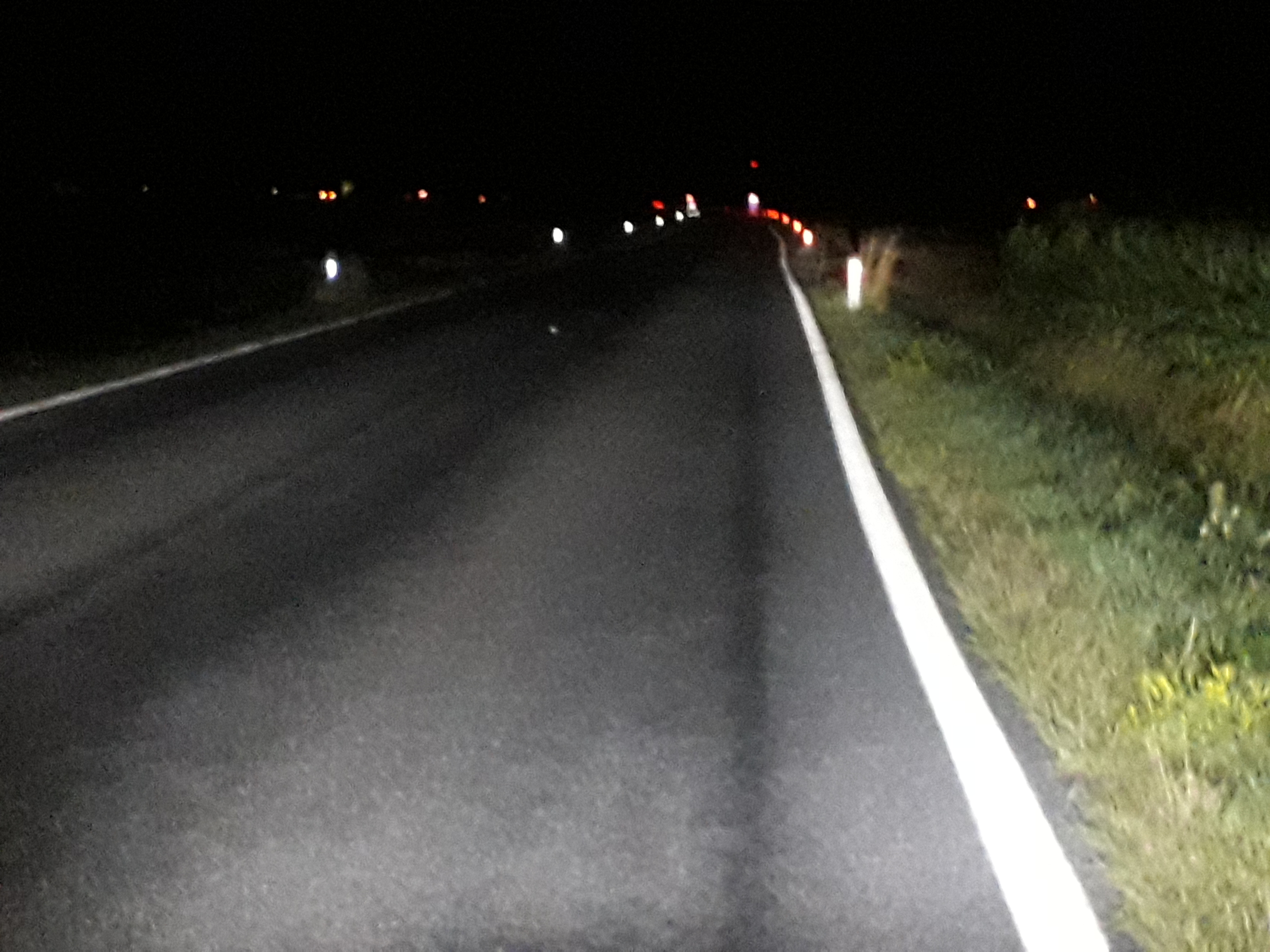

Nachts auf der Landstraße.
Es ist nun nicht mehr möglich, ständig mit Fernlicht zu fahren, weil es den Gegenverkehr sowieso nicht stört.

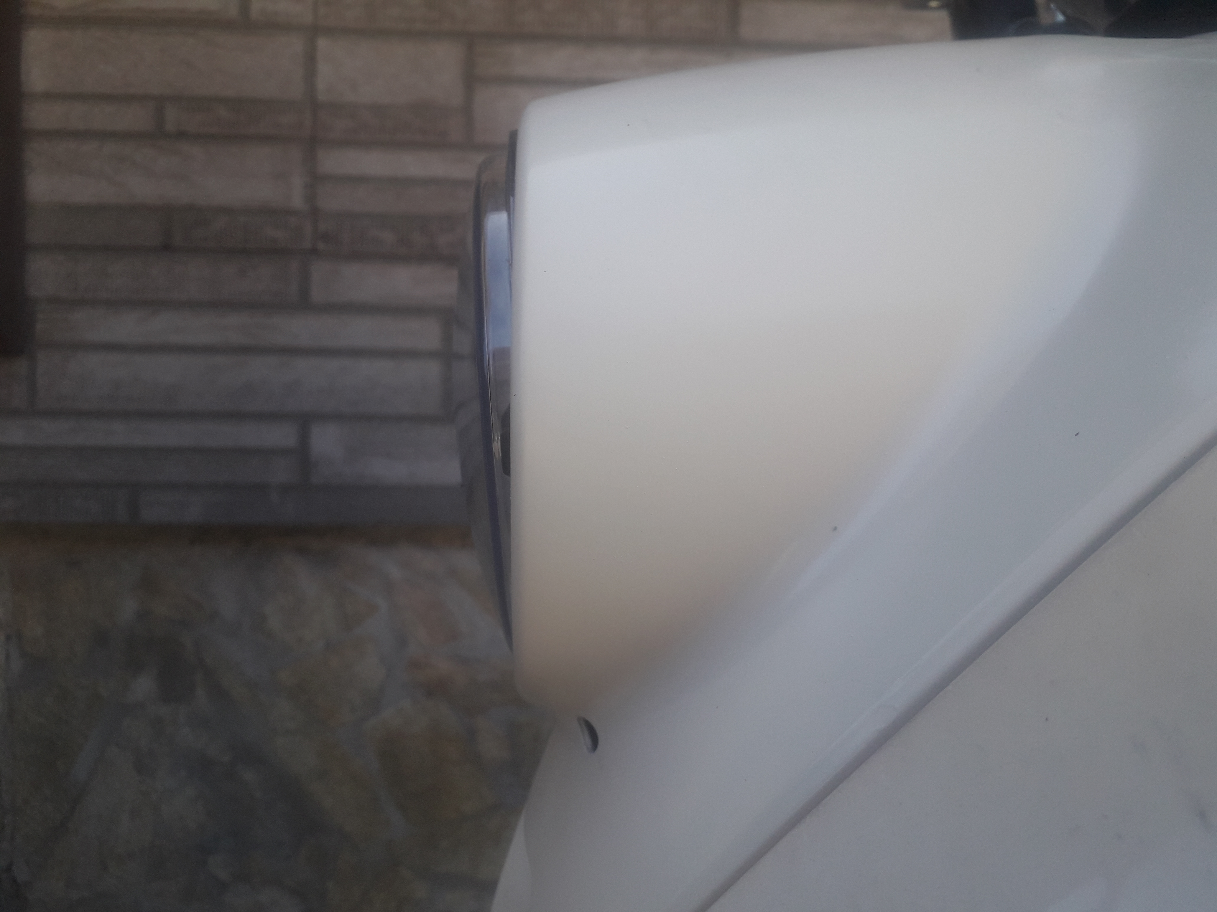

Nach einer längeren Nachtfahrt denke ich, den richtigen Winkel für die Leuchtweite gefunden zu haben.
Anfangs hatte ich den Scheinwerfer provisorisch parallel zum Gehäuse gestellt.
Nun habe ich mit Werkzeug und Taschenlampe bewaffnet alle paar km nachjustiert.
