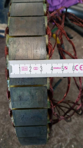

Dreamer 291 hatte sich den E-Max Motor einmal näher angeschaut:
Bei 273mm Umfang (13Zoll) und 35mm Statorbreite gehen wohl max. 4kW, die beim 120er auch in den Papieren stehen. Kurzzeitig sind wohl bis zu 8kW möglich. Derzeit gibt es wohl, auch von QS nicht, keinen stärkeren single shaft Motor mit passendem drop out.

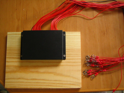

1. Die Kabel des JK Balancers sind mit 700mm ausreichend lang.

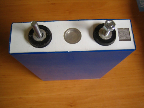

2. Links der mit 2 Komponenten eingeklebte Gewindebolzen.

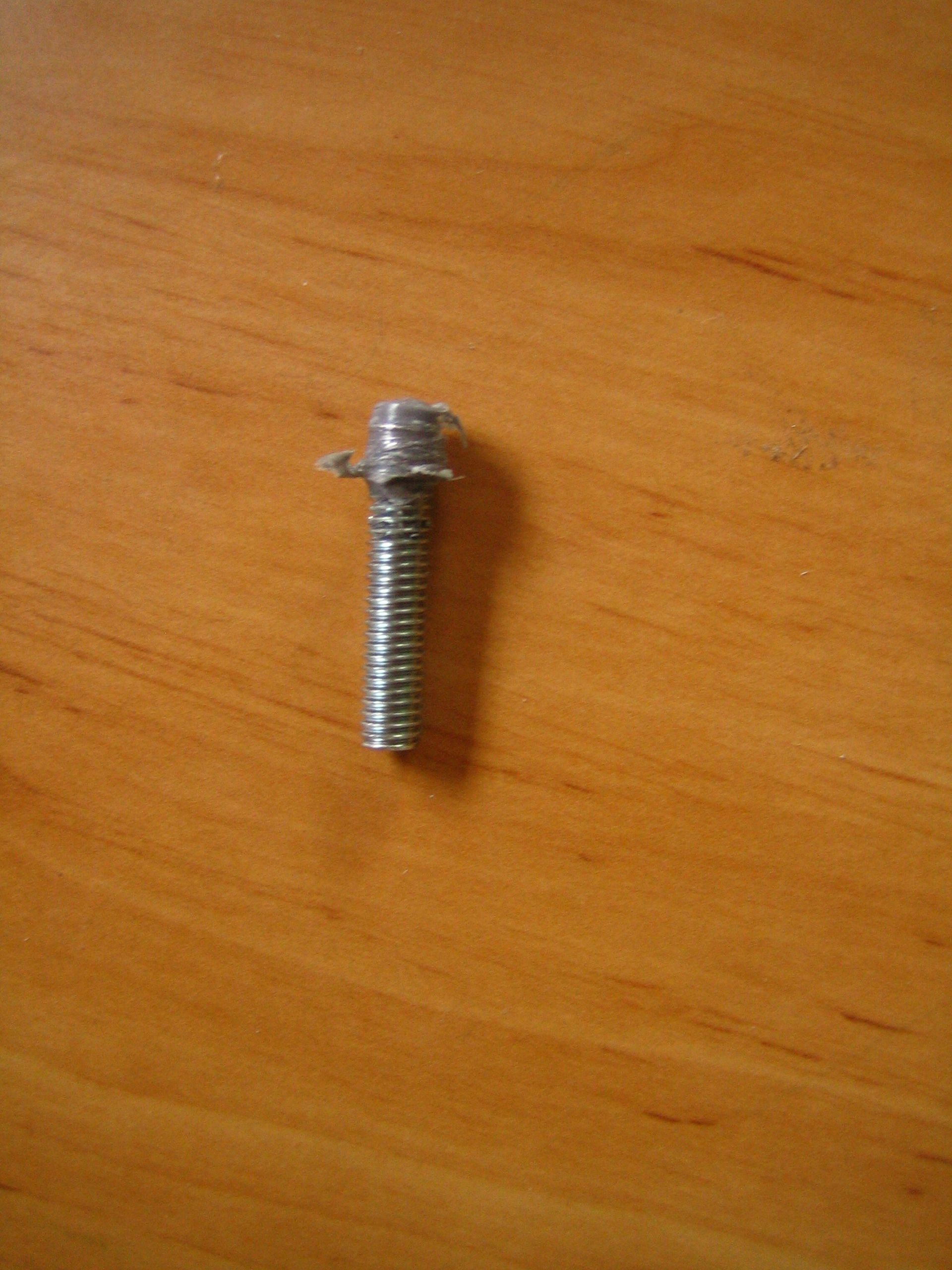

3. Hat nicht lange gehalten.

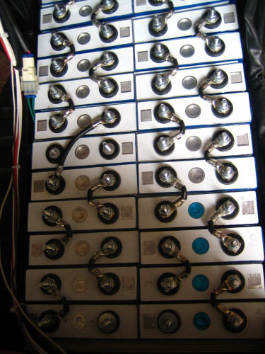

4. Ich habe Zelle 6 nur noch als Platzhalter. Der Batteriesatz ist jetzt auf 23Zellen geklemmt.
Den JK Balancer kann man auch auf 20 Zellen klemmen. Folglich sollten 23 Zellen auch möglich sein.

Die M6 Gewinde sind nicht die allerbesten und die Einschraubtiefe von 1/4 Zoll = 6,35mm erscheint mir zu gering. Vor 5 Jahren habe ich einen Roller auf 40Ah CHL LiFePo4 Zellen umgrüstet. Da gab es bisher keine Probleme. Meinen Führerschein möchte ich noch einwenig behalten, deswegen wird der Rennmax eher weniger bewegt.
