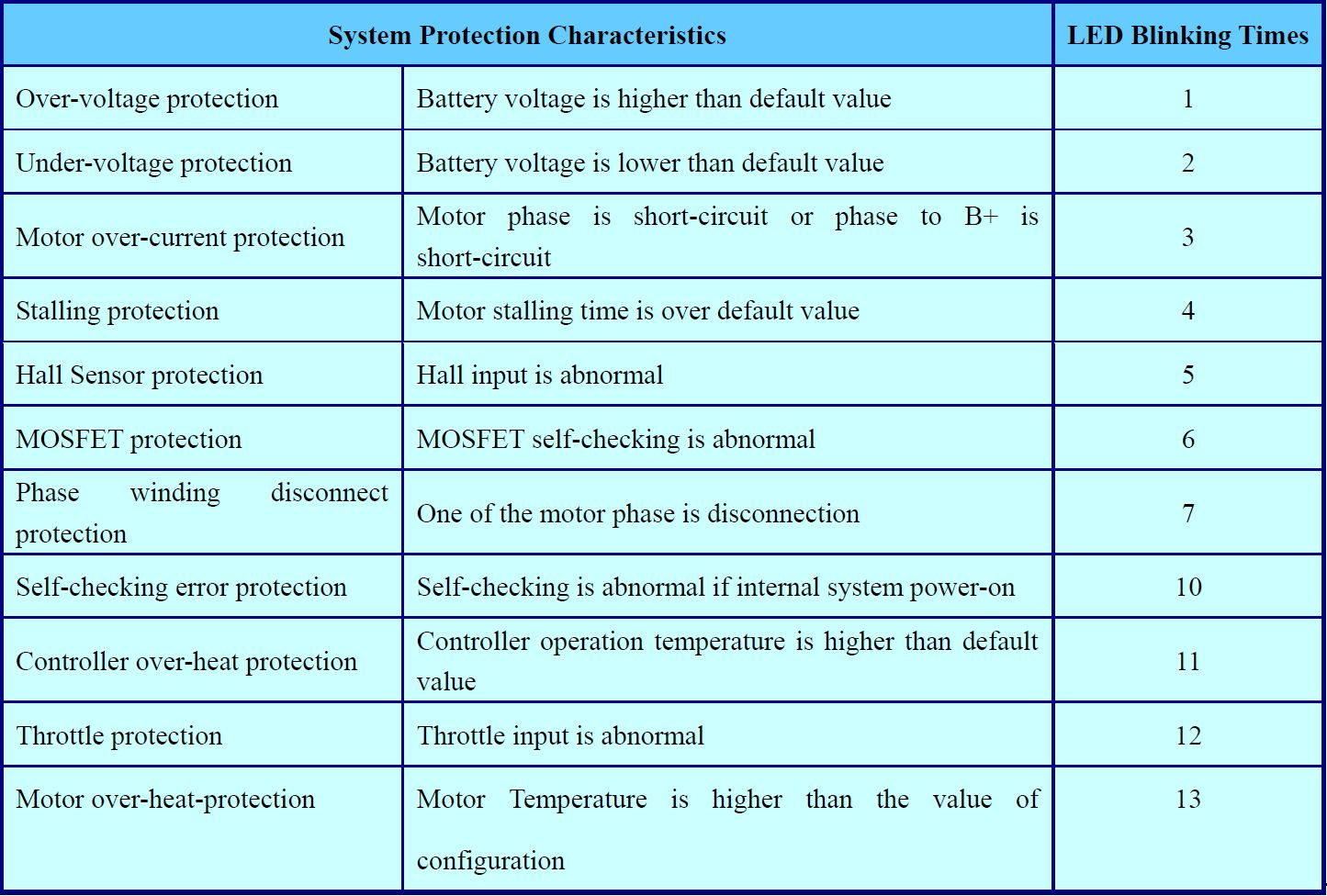

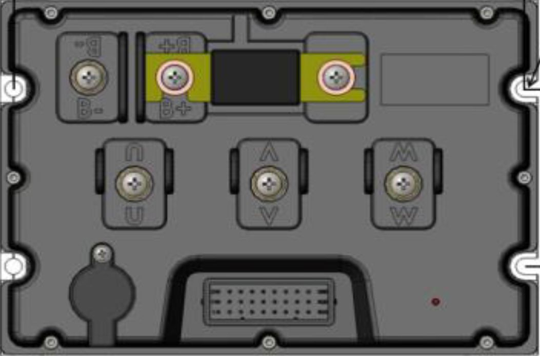

Check controller LED blinking, to the right from connector.

der Controler sieht etwas anders aus... bin nicht sicher ob er eine led hat es blinkt nix gibt aber ein kleinen schwarzen punkt... wenn ich den stecker abstecke und die Maschiene starte ist alle wie mit angeschlossenen Controler... oh je gar nicht so einfach zu erkennen wo der fehler liegt..
