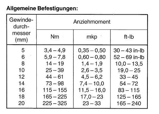

meine kawa benötigt vorne 88Nm, kann bei verschiedenen modellen variieren.
