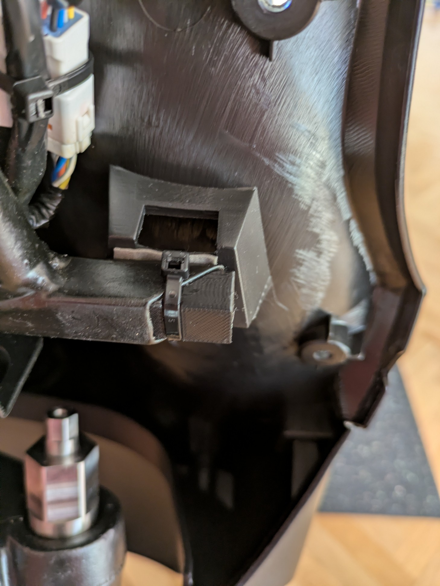

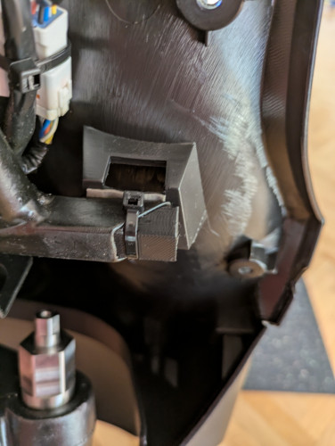

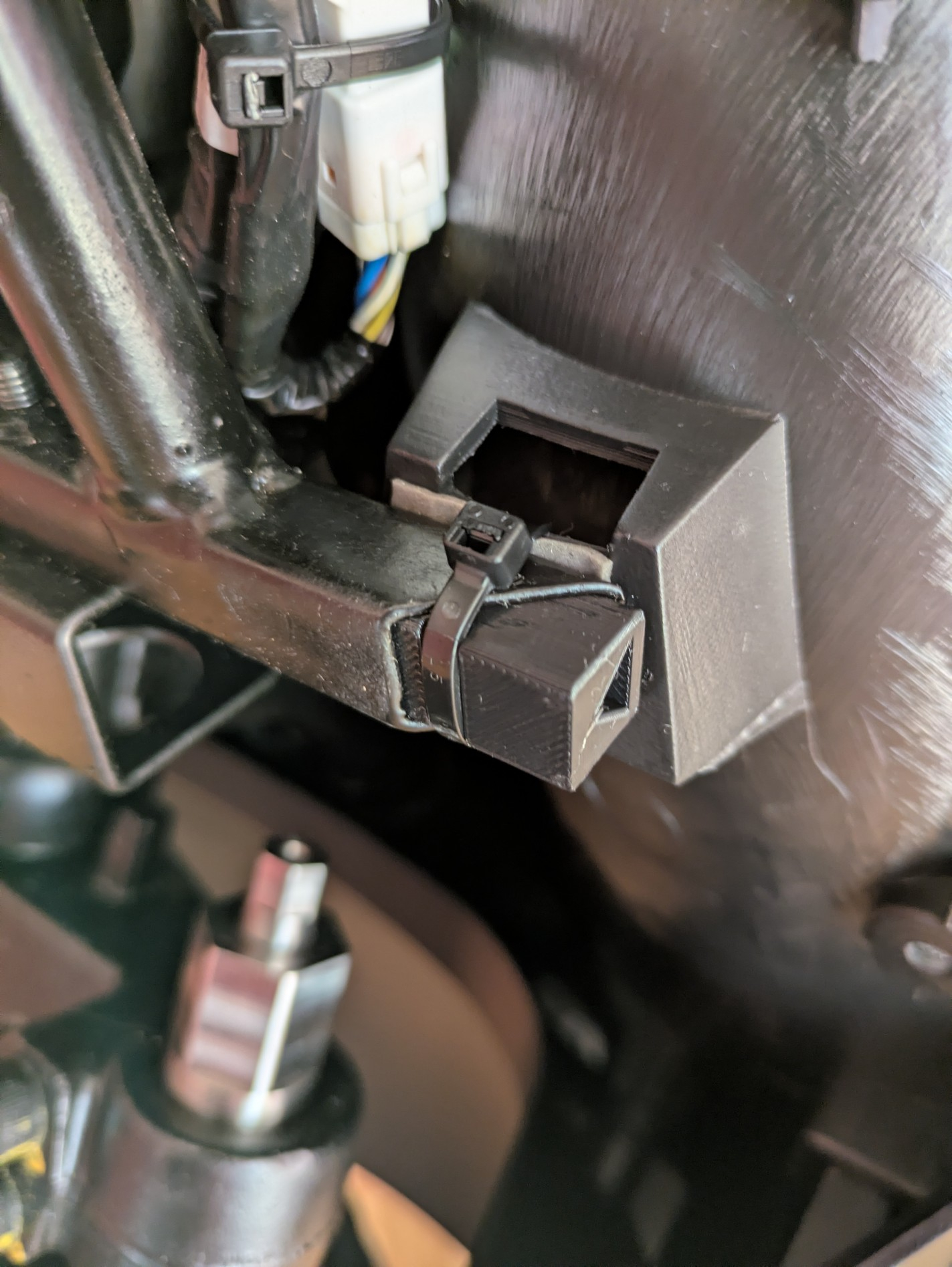

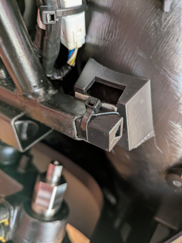

Hallo ,
das Problem der fehlenden Schraube in der Verkleidung das Wizzibizzi u.a. beschrieben hat habe ich durch ein eingestecktes Druckteil in Verbindung mit einem Kabelbinder und einer Zwischenlage eines doppelseitigen Klebebandes gelöst.Damit klebe ich auch das Kennzeichen.Die dreieckige Öffnung ist evtl. stabiler als rund . Ich wollte eine Öffnung um eine Belüftung zu haben(Stichwort Kondensation). Der kalte Roller wird in einen warmen Raum gefahren. Dann kondensiert Luftfeuchtigkeit an ALLEN kalten Stellen. Irgendwo habe ich hier in Forum gelesen das ein zweites passendes Loch gebohrt wurde . Das wollte ich nicht , erstens war bei mir fast kein Platz , die Bohrungen hätten sich überschnitten und zweitens hätte ich eine weitere Angriffsfläche für Rost erzeugt.Wenn Ihr meine Beiträge lest werdet Ihr kaum nicht reversierbare Änderungen finden.Ich bevorzuge - sofern es machbar und sinnvoll ist - Lösungen die evtl. rückgängig gemacht werden können, ohne dass bleibende Veränderungen am System entstehen.
