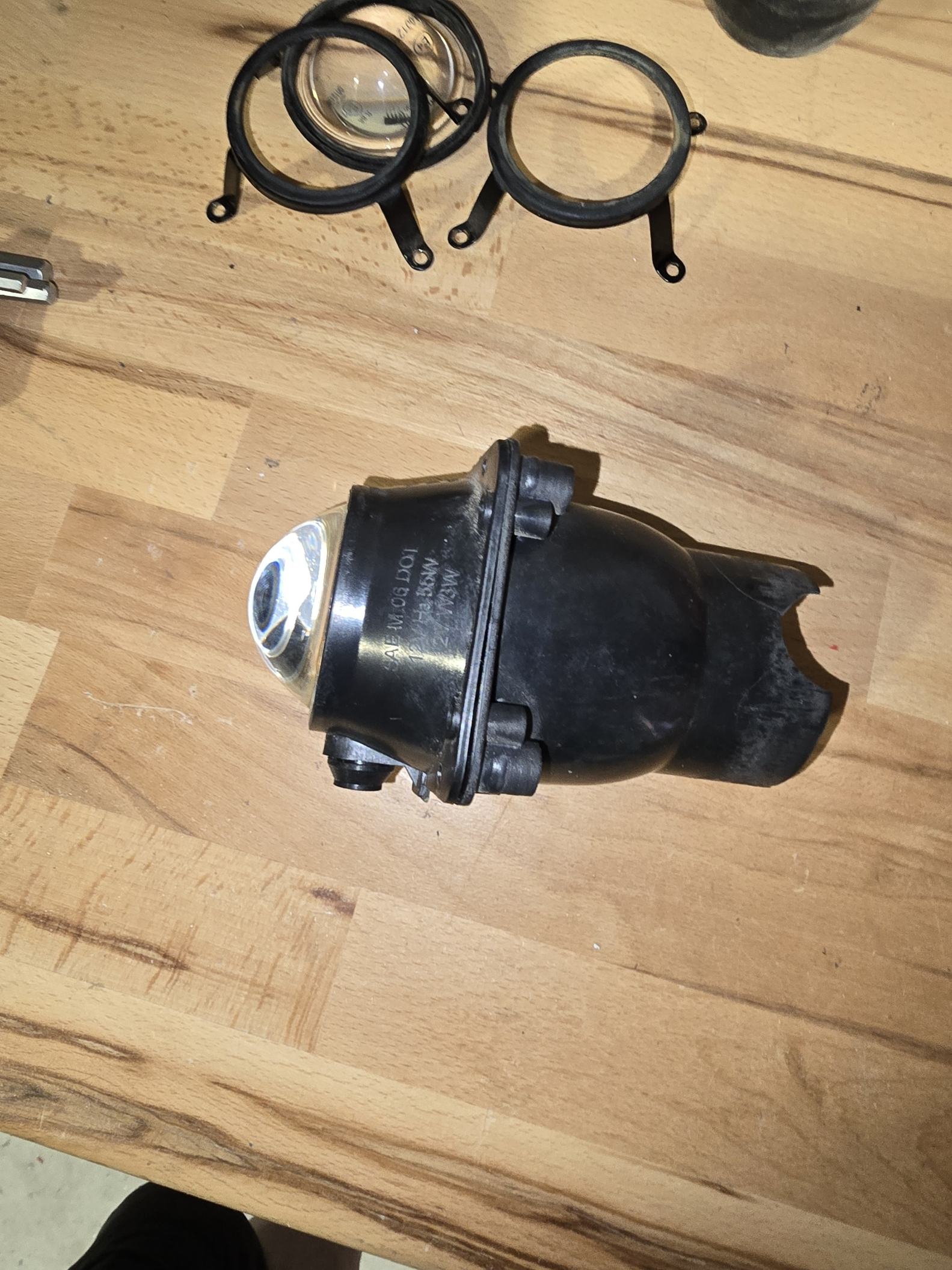

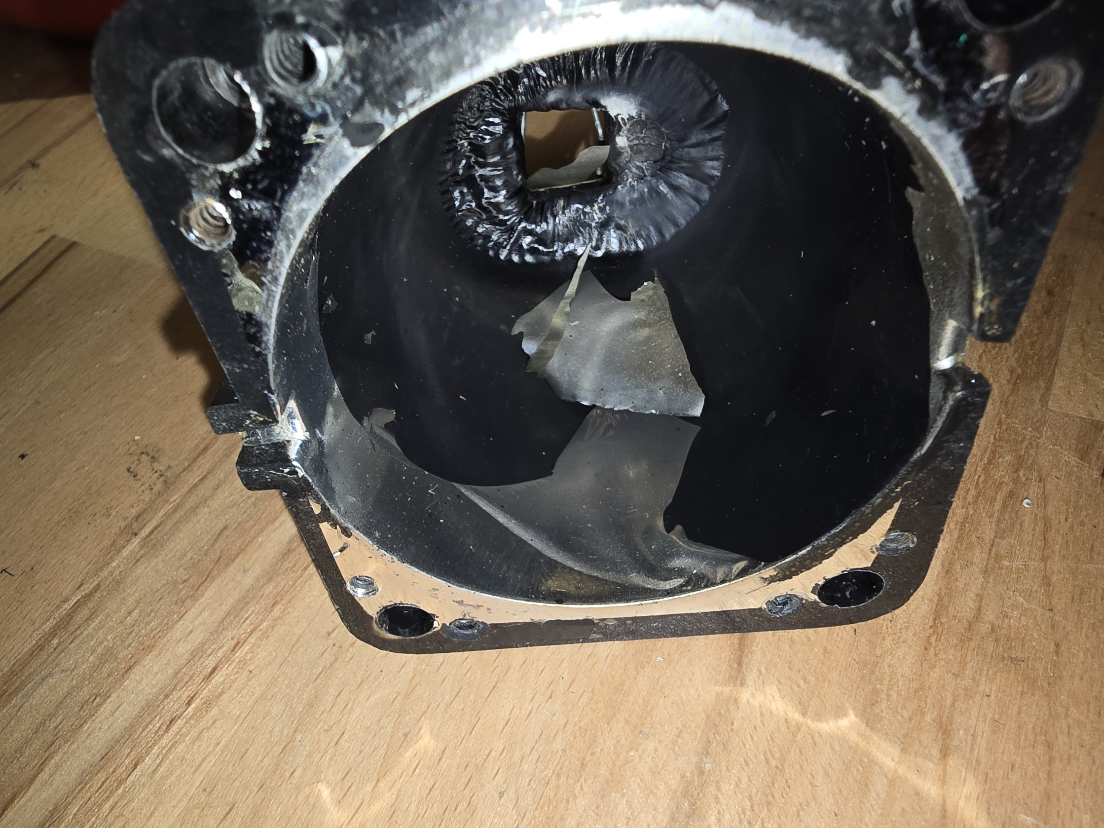

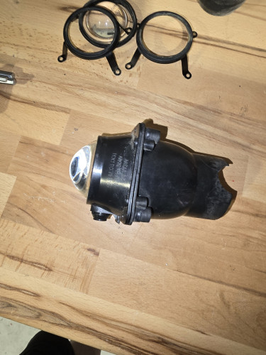

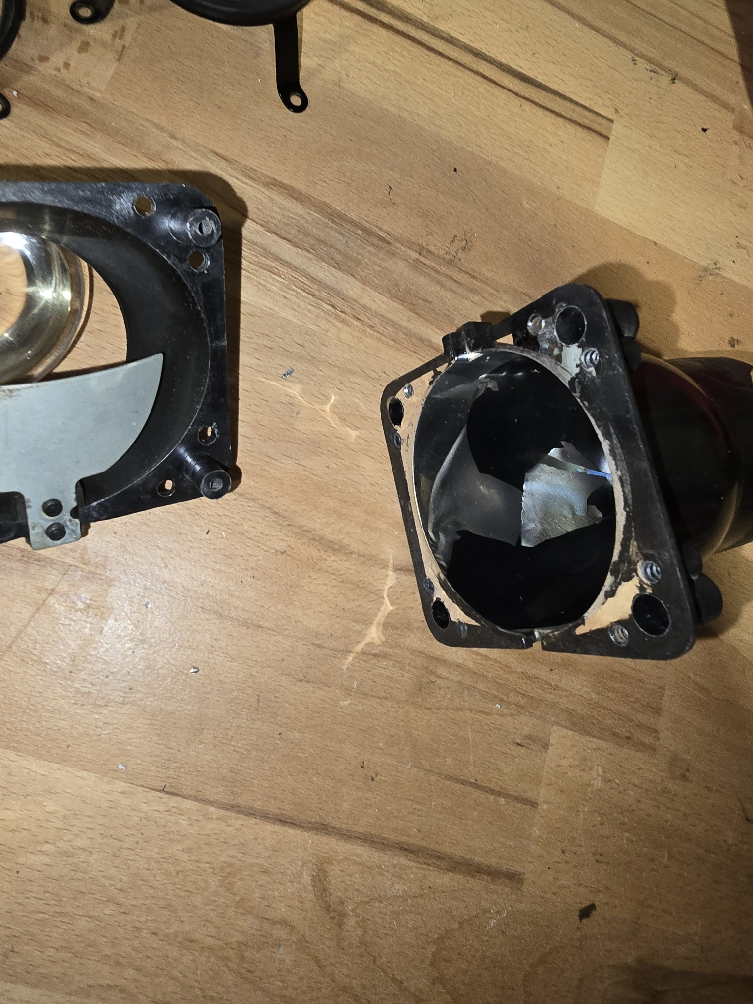

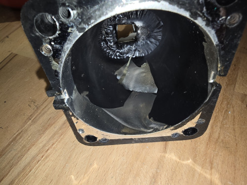

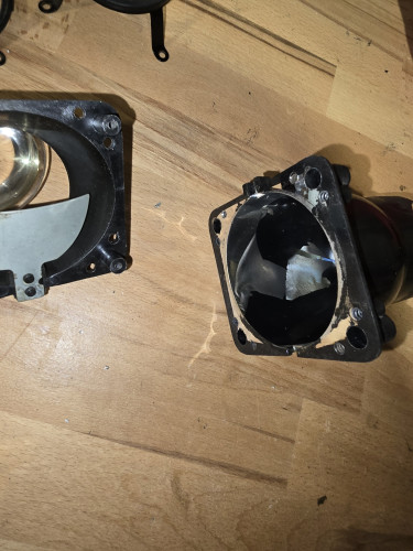

hatte das gleiche Problem und genauso wie Du mit einer Umrüstung von Halogen auf LED nachgedacht, bei meinem Roller (E-Max 110S) liegt keine Gleichspannung an sondern 12V Wechselspannung an habe mit verschiedenen AC/DC Wandlern versucht eine saubere 12V Gleichspannung zu bekommen und erst als ich einen 48VDC zu 12VDC Wandler ausprobiert hatte hat das Ding geleuchtet, LED Birne eingebaut und dann kam die Ernüchterung, schlechter als zuvor! Ich hatte mir dann den Scheinwerfer vorgenommen, ausgebaut und zerlegt und habe festgestellt das eigentlich der komplette Reflektor nicht mehr vorhanden war und die Halogenbirne schon anfing den Kunststoff zu schmelzen, also ist der Scheinwerfer Schrott. Wo bekomme ich für dieses Model noch einen Scheinwerfer her, nach ein paar Stunden im Internet habe ich bei Louis ein vergleichbares Model gefunden und bestellt. Gestern ist der Scheinwerfer gekommen und ich war positiv von der Qualität (ALU) überrascht und der Preis liegt momentan bei unschlagbaren 24,99 mit E-Zulassung. Nach ein paar Modifikationen (Löcher vom alten Halter etwas länglicher geschliffen) habe ich die alte Halterung an den neunen Scheinwerfer angebaut, am Roller selber steht der neue Scheinwerfer etwas an der Lampenverkleidung an dieses kann man aber mit unterlegen von 4 x M5 Muttern und etwas längere Schrauben zwischen Halterung ausgleichen. Kabel noch umgebaut und angeschlossen und er sprach es werde Licht, ein unterschied wie Tag und Nacht! Der neu Scheinwerfer ist auch perfekt einzustellen da ich ja die alte Halterung hergenommen habe . Werde noch den Fernscheinwerfer umbauen und eventuell Osram NIGHT BREAKER SILVER H1 nachrüsten.
Anbei die Bestellnummer 10033013 für den Abblendscheinwerfer und für den Ellipsoid Fernscheinwerfer Art. No. 10033013. Der einzige Hacken ist das bei den alten Fernscheinwerfer das Standlicht von oben mit einer Gummihalterung eingeführt ist und der neu Fernscheinwerfer das nicht hat werde aber einfach eine Bohrung auf der gleichen Position setzen und das müsste passen.
