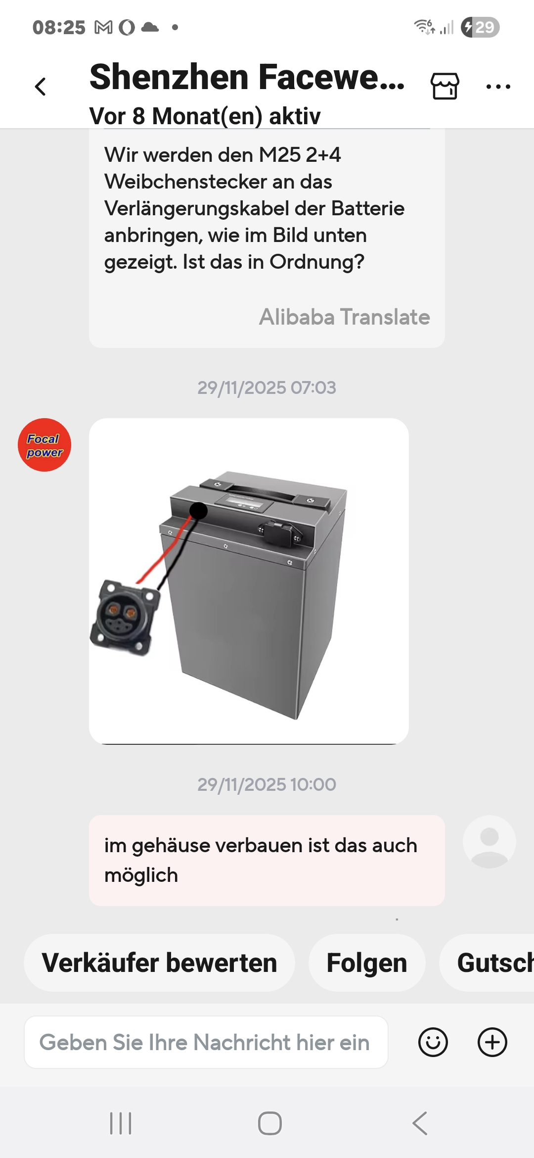

@andii
Oder Alternativ Akku bei Aliexpress kaufen haben alle aber entweder Anderson oder xt90 Anschluss .Somit müsste Ladekabel umgebaut werden ob es dann funktioniert weiss keiner kenne zumindest niemand mit Puaggio Akku auch im Web gesucht .Bei China Roller futura E Roller hat es bei Arbeitskollege so wie ich beschrieben habe funktioniert.ich habe mal neuen One Akku bekommen der musste mit Piaggio Software und Steuergerät angelernt werden dann wird der Akku erkannt. Mfg Markus

Re: BMS Piaggio one
Habe mit 1 Anbieter verhandelt wegen Piaggio Ladebuchse ob es dann funktioniert habe noch keinen Piaggio One Fahrer gefunden wo China Akku hat und es funktioniert.

Re: BMS Piaggio one
Wenn der Akku die gleiche Spannung hat wie der originale, funktioniert das definitiv. Auch mit andrem BMS.
Es wäre allerdings möglich, dxass das neue BMS zB nicht mit dem Display kommuniziert und ggf. kein Akkustand in % angezeigt wird.

Re: BMS Piaggio one
Richtig Akkuanzeige wird nicht funktionieren wegen den kleinen Pin ist zumindest zu 100% bei Arbeitskollege der hat Futura E Roller.deswegen haben China Akku Batterieanzeige im Akku zb Bluetooth.
