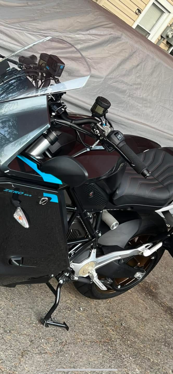

Hallo Leute,
Habe heute meine neu SR abgeholt und auf den 150km Heimfahrt bin ich mehrfach beim Bremsen an der Ampel vom Fußbremshebel abgerutscht, der Hebel liegt mir einfach zu weit innen. Gibt es ausser der Lösung mit dem aufgeschraubten Alublech die ich hier im Forum gefunden habe noch andere Lösungsansätze?
Ansonsten muss ich mal schauen ob ich Hülsen unter die Pumpe und den Hebel lege, aber mehr als 5-10mm wird vermutlich schwierig.
Gibt es eventuell aus dem Zubehör einen anderen/passenden Bremshebel?
