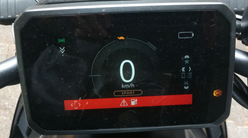

Heute habe ich die WN7 mal bis zum Stillstand leergefahren :shock: :
Ich habe versucht mir zu merken wie der Verlauf war:
  • Bei Erreichen von 20% poppt die erste Warnung auf. Ab da wird die Schildkröte angezeigt. Die Anzeige der Restreichweite verschwindet.
  • Bei 19% wird die Leistung gedrosselt. Das ist mir schon wieder bei 120 auf der Schnellstraße passiert. Man sollte die erste Warnung beachten und sich darauf einstellen, d.h. Überholvorgang beenden! Bei 120 km geht es schnell von 20% auf 19%. Ich konnte dann den Rest der Schnellstraße noch ca. 100 km/h oder etwas mehr fahren.
  • Mit sinkendem Akkustand wird stetig weiter die Leistung reduziert. Ich hatte bei 20% noch etwas mehr als 25 km bis nach Hause.
  • Auf der folgenden Landstraße konnte ich z.B. bei 6% Füllstand noch ca. 70 bis 80 km/h fahren - mehr ist da ohnehin nicht erlaubt.
  • Die letzte Ortsdurchfahrt vorm Ziel gingen bei 2% Akku noch so 55 km/h
  • Die letzten zwei km Landstraße hab ich dann bei 0% doch die Warnblinkanlage angemacht - ich konnte nur noch ca. 40 fahren.
  • Mit Akkuanzeige 0 bin ich noch etwa 1,5 km gefahren, zum Schluss so mit 30 (passte, Wohngebiet). Dann kam diese Anzeige auf dem Display - das "Ready" ist verschwunden, kein Antrieb mehr. Aus/Einschalten hat nichts geändert, und auch der Schritttempo-Rangiermodus ging nicht mehr.
  • Ich habe dann den Rest bis zur Garage geschoben - das waren ca. 50 Meter :D
Insgesamt bin ich gut zurechtgekommen. Ich hätte Mittags laden können, aber habe das absichtlich nicht gemacht. Wegen einer Sperrung musste ich einen Umweg machen und ungeplant die Schellstraße nehmen. Wäre ich mit 90 den LKWs hinterhergefahren, hätte ich am Ziel wahrscheinlich trotzdem noch ein paar Prozent übrig gehabt. Und es hätte mehrere CCS_Lademöglichkeiten gegeben.
