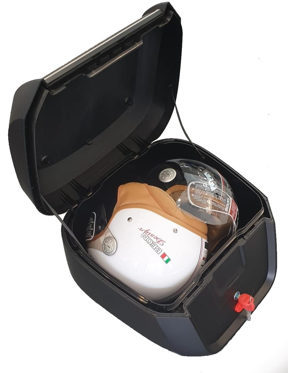

Das Neue grosse Niu Topcase 29 liter orginal von Niu

In Die Niederlande beim Niu Handler schon zu bestellen fur 199, euro in jede farbe in deutschland ????
