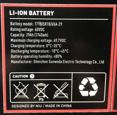

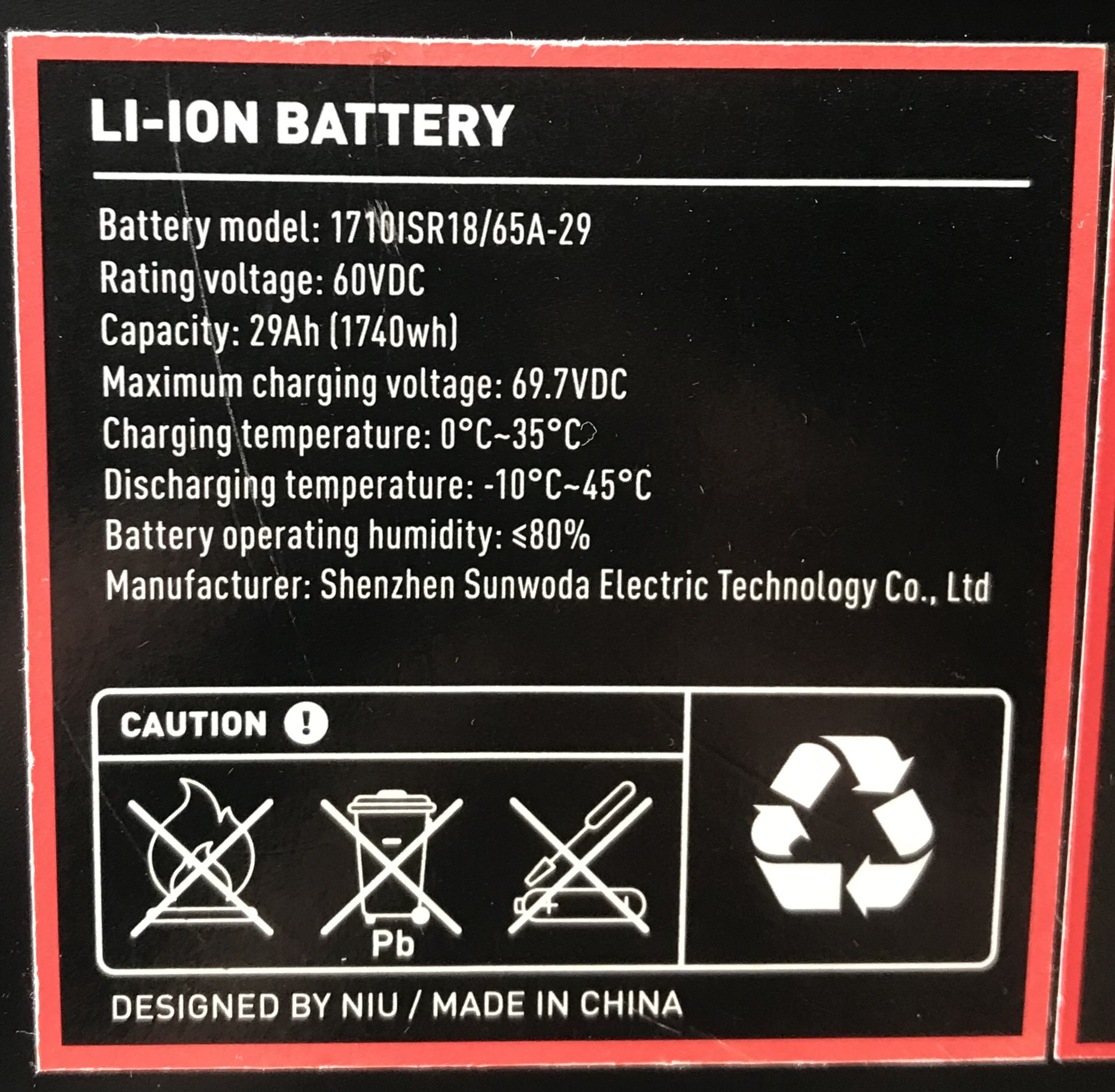

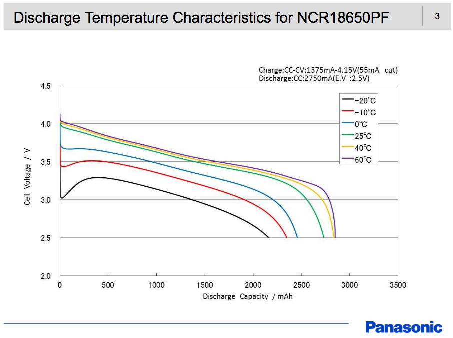

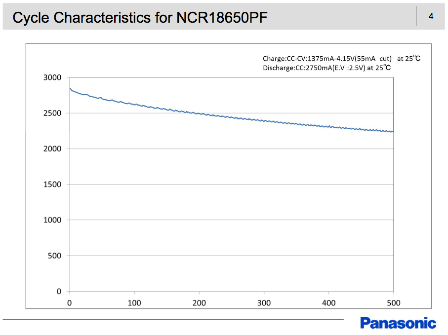

Dank Niu & @chrispiac ist eh vieles bekannt & in Zahlen belegt :-P
Spezifikationsplakette auf dem Akku (Niu N1S 2017):

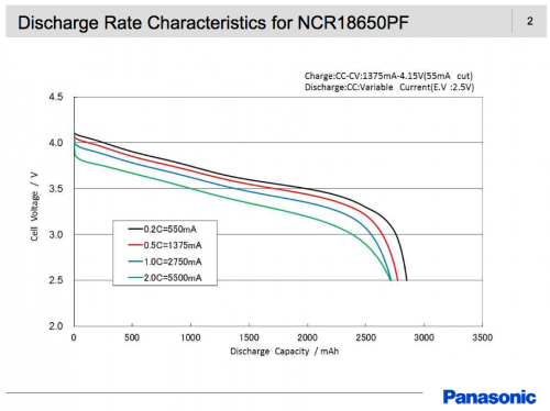

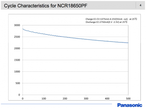

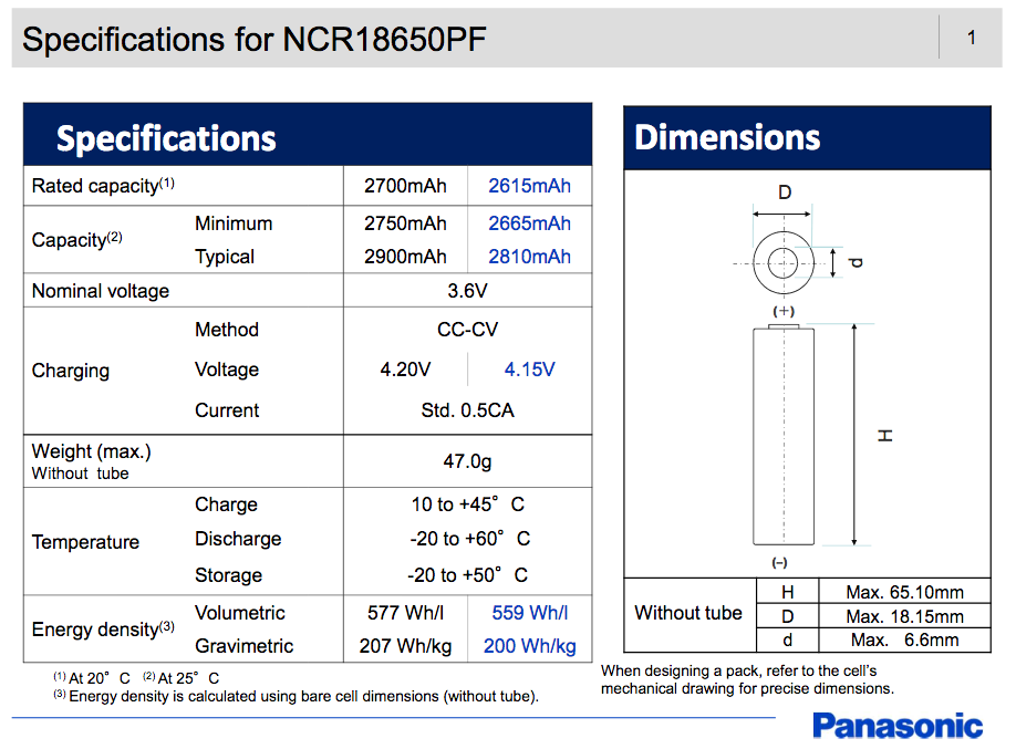

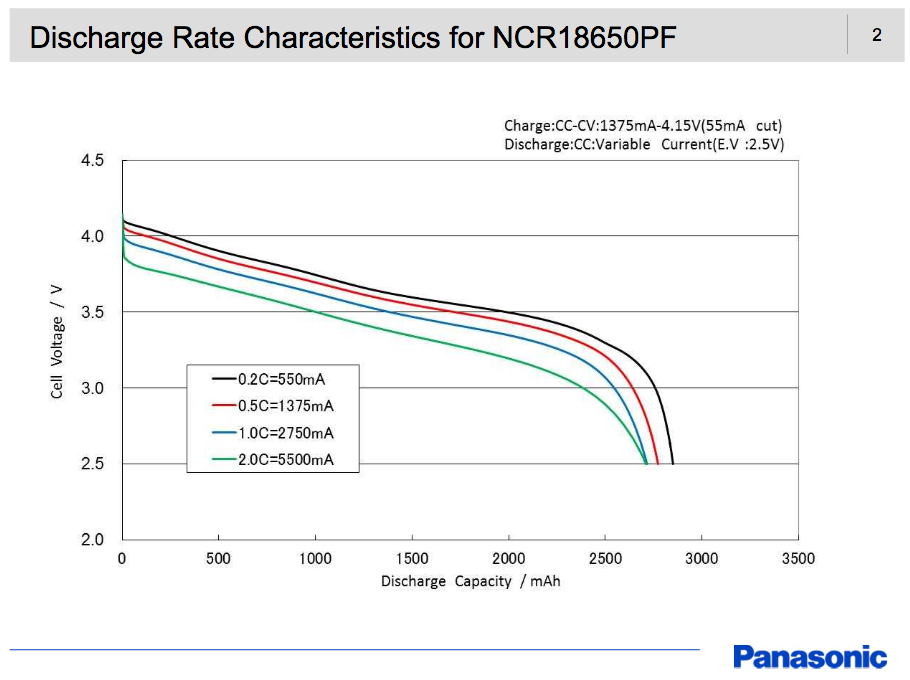

Datenblatt für Panasonic NCR18650PF (170 sind im Niu N1S verbaut) via @chrispiac
(Quellen:
https://na.industrial.panasonic.com/sit ... asheet.pdf
https://industrial.panasonic.com/cdbs/w ... 000C12.pdf)

Daraus geht unter anderem auch hervor, dass nach 500 Vollzyklen ca. 17% an Leistung verloren geht.
Wären ca. statt 61 km im Sommer, 51 km.

Oha. Ladetemperatur oberhalb 10°C!!
Welche Aussage haben die blauen Zahlen (in der obigen Tabelle)?
