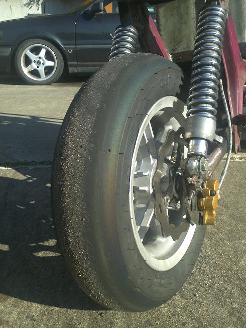

Alf20658 hat geschrieben:Frage zu Beitrag 11:
Sind das Bremsscheiben aus Kupfer ? :o
Die kenne ich eigentlich nur aus dem Flugzeugbau.........
Ich denke, da spiegeln sich nur die roten Betonsteine in den Stahlscheiben.
Klappstuhl
Re: Simson SR50E für die Rundstrecke (Update Erzgebirgsring)
Beitrag von Klappstuhl »
nee aus CU ist die nicht, sie muß nur ständig ca 230Kg runterbremsen und daher wohl etwas mehr Anlauffarben als im Straßenverkehr.
