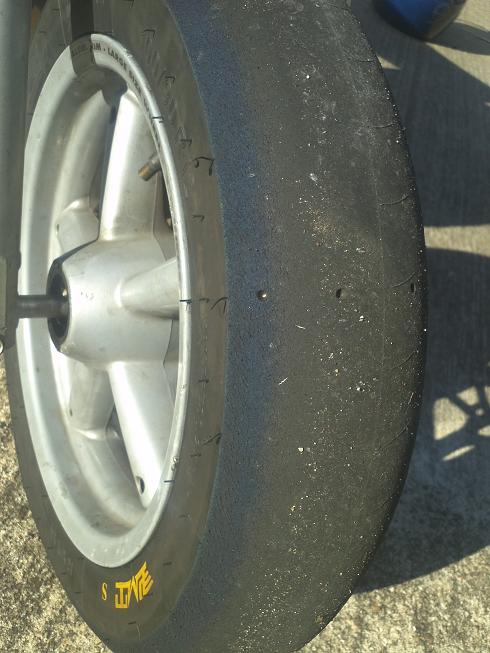

Ich habe mich jetzt entschlossen hinten eine 3,5" breite felge einzubauen das der Reifen nicht zu sehr gedrückt wird und am Rand mehr Auflagefläche ist. Es ist wieder ein ehemaliges Vorderrad wegen der Lagerung. Der Mitnehmer stammt aus einer RG 80 das ich mein "altes" Kettenrad so weiter verwenden kann.Aber seht selbst
Klappstuhl
Re: Simson SR50E für die Rundstrecke (Update Erzgebirgsring)
mal wieder was vom Roller nach dem Templiner Ring
die Reifen habe ich auf umgerüstet und die Felge hinten auf 3,5". Gefahren bis jetzt ein Akku Schönerlinde und einen ganzen Tag in Templin.

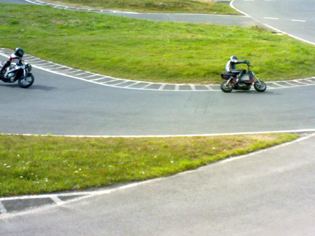

Der Templiner Ring ist m.e. ein ausgezeichneter kleiner Rennkurs, wir hatten im Sommerurlaub einen Mords-Spaß per Cart dort, und zwischendurch drehte einer mit einer frisierten Renn-Vespa (50er) seine Testrunden. Einmal kam ein 6-Gang 2-Takt-Rennkart und ist mit einem solchen Affenzahn über den Ringe geprescht, dass einem Hören und sehen verging!
Da mit der E-Simson und diesen Slicks, das war sicher ein genialer Ritt (wenn sie denn mal warm waren, die Slicks)

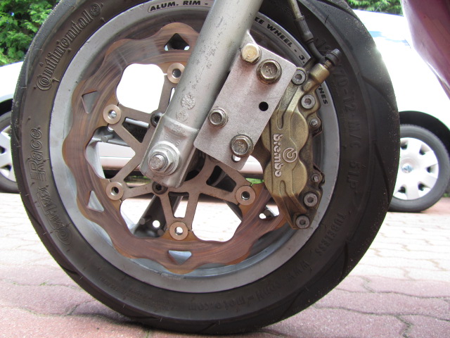

Ich denke, da spiegeln sich nur die roten Betonsteine in den Stahlscheiben.Alf20658 hat geschrieben:Frage zu Beitrag 11:
Sind das Bremsscheiben aus Kupfer ?![]()
Die kenne ich eigentlich nur aus dem Flugzeugbau.........
Klappstuhl
nee aus CU ist die nicht, sie muß nur ständig ca 230Kg runterbremsen und daher wohl etwas mehr Anlauffarben als im Straßenverkehr.
