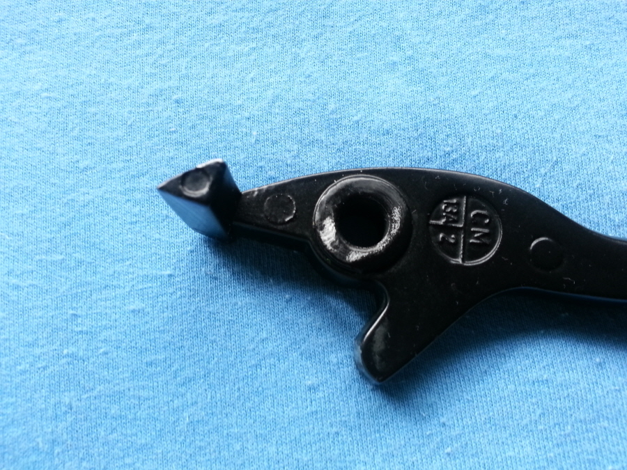

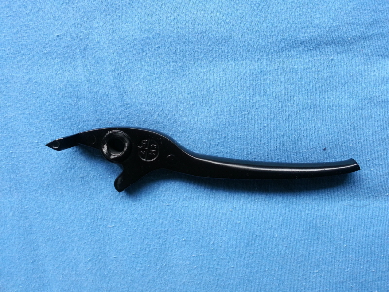

Hier habe ich den Bremshebel ausgebaut, aber dann wieder eingebaut, weil kein Händler genau diesen vorrätig hatte.
Ich werde dann einen online Kaufen.
