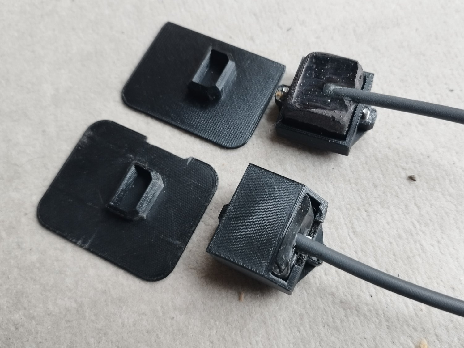

Hier meine beiden letzten Versuche.
Unten mit schwarzem Silikon ausgegossen, das aber nur sehr zögerlich hart wird. Ich habe @Klaonas Abdeckkappe dafür etwas seitlich angeschnitten, musste dafür aber nachträglich noch den Schlitz vergrößern mit der Laubsäge, weil der Stecker ja nicht mehr durch passt (facepalm). So passt aber zwischen Rahmen und Kappe gerade noch eine Briefmarke.
Variante oben ist die schwarz bemalte Epox-Variante wie in meiner ersten Anfertigung. Dafür ist von Klaonas Kappe nur noch ein Rahmen als Mutternhalter übriggeblieben.
Die Akku-Abdeckhaube von Klaona kann man sich auch in PETG drucken, ist dann aber ohne Nachfeilen nicht in die Akkubuchse zu bekommen. Außerdem schlägt der Rand der Kappe an der Halteschiene im Roller an und beim Herausziehen fällt die Abdeckkappe dann ab, also noch etwas abgefeilt am Rand.
Das ist beides kein Problem, wenn man TPU nimmt.
So aber habe ich den Rand etwas abgeschnitten und die Vorlage auf 98% skaliert. Das passt dann auch mit hartem Material einwandfrei.
