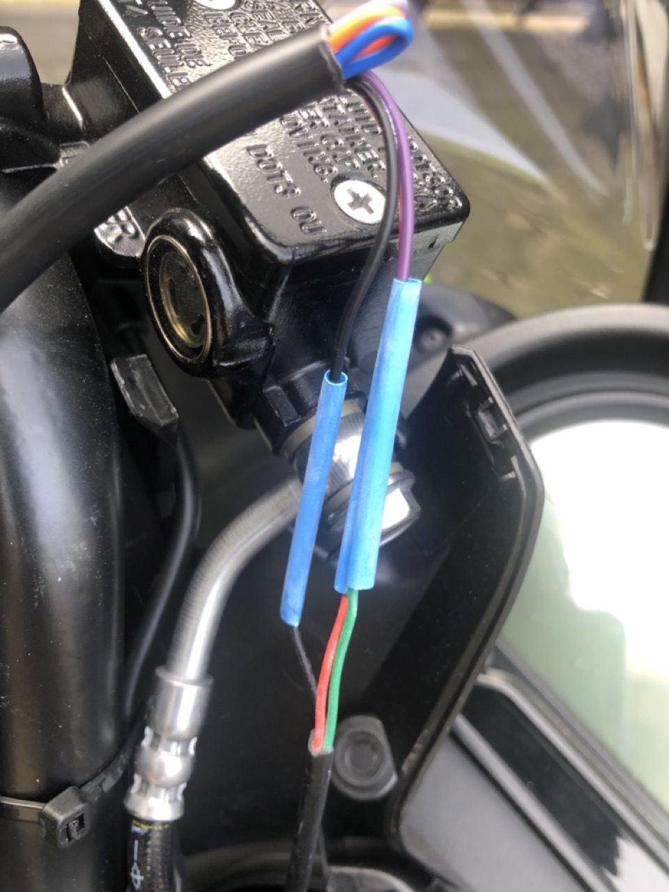

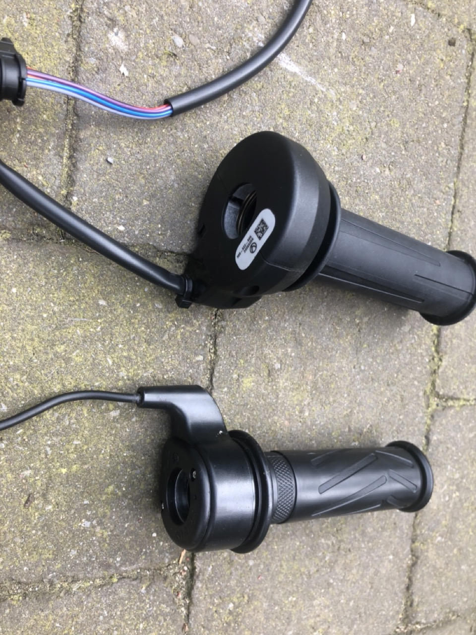

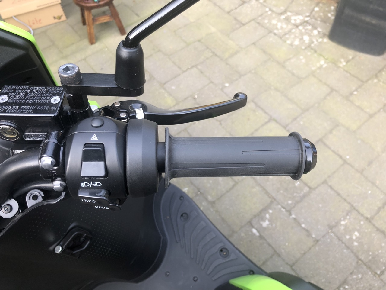

Der Gasgriff ist heute gekommen. Was für ein Unterschied zu dem Spielzeuggriff von Silence. Endlich kann man präzise Gas geben und der Griff lässt sich in seiner Position auch ohne Daumentrick halten. Der Umbau war sehr einfach. Kleine Schrumpfschläuche und einen Lötkolben brauchte man zum normalen Werkzeug dazu.

Das sieht wirklich gut aus. Welchen Ausgang hast Du genommen, und die Kennlinie passt? Da hatte ich ja Bedenken geäußert.

Wie wird das verdrahtet? Kannst du das kurz dokumentieren für den Laien.
Wenn ich das so sehe:
Roller --> Gasgriff Hirschmann
- Schwarz --> Schwarz
- Rot --> Rot
- Grün --> Violett
Der Rest (3 Adern) bleiben ungenutzt.
Und danke für den Tipp. klingt nach einem nächsten kleinen Projekt.
Und wo bestellt man den Griff.
- Rot --> Rot
- Grün --> Violett
FroeMa
- Beiträge: 101
- Registriert: Do 29. Feb 2024, 18:04
- Roller: silence 01
- PLZ: 47877
Re: wackeliger Gasgriff
Richtig. Der Hirschmann hat 2 Hallsensoren, ich vermute, dass manche Motorräder dies zur Redundanz verwenden.phantomlake hat geschrieben: Fr 12. Apr 2024, 23:39 Wie wird das verdrahtet? Kannst du das kurz dokumentieren für den Laien.
Die Verdrahtung ist genau so:
sw-sw
rt-rt
gn-viol
Demnach werden die 3 anderen Leitungen ungenutzt in den Kabelschutzschlauch zurückgesteckt.
Ich habe die obere Abdeckung des Lenkers demontiert. Das waren 4 Schrauben von unten. Die Abdeckung ist aber sehr schwierig aus den Klickverschlüssen zu hebeln. Dann such man sich die Zuleitung zum Gasgriff heraus und schneidet sie mutig durch. Vom Hirschmann Gasgriff einfach den Stecker abschneiden und dann, wie oben beschrieben, die jeweiligen Adern verlöten. Auf jeden Fall kleine Schrumpfschläuche verwenden oder eine andere sichere Verbindungstechnik wählen. Zum Schluss prüfen, dass die mit Kabelbindern wieder am Lenker befestigten Leitungen nicht stramm ziehen und Probefahrt machen.
Gekauft habe ich den Griff hier: https://www.surron-parts.de/shop/gasgri ... ttle-ip69/
Der Anbieter bietet noch eine Option für einen Umbau auf den Surron Lightbee an, welcher in unserem Fall nicht erforderlich ist.
Der Kontakt war sehr gut und freundlich.
Es könnte sein, dass es noch andere Anbieter gibt. Ich habe auf Anhieb aber keinen gefunden und eine schnelle Lösung gesucht.
129€ hört sich viel an, da es sich aber um ein sicherheitsrelevantes Bauteil handelt und ich bei über 50 km/h kein gutes Gefühl mit dem Spielzeugwackelgriff hatte, war es mir das Wert.
