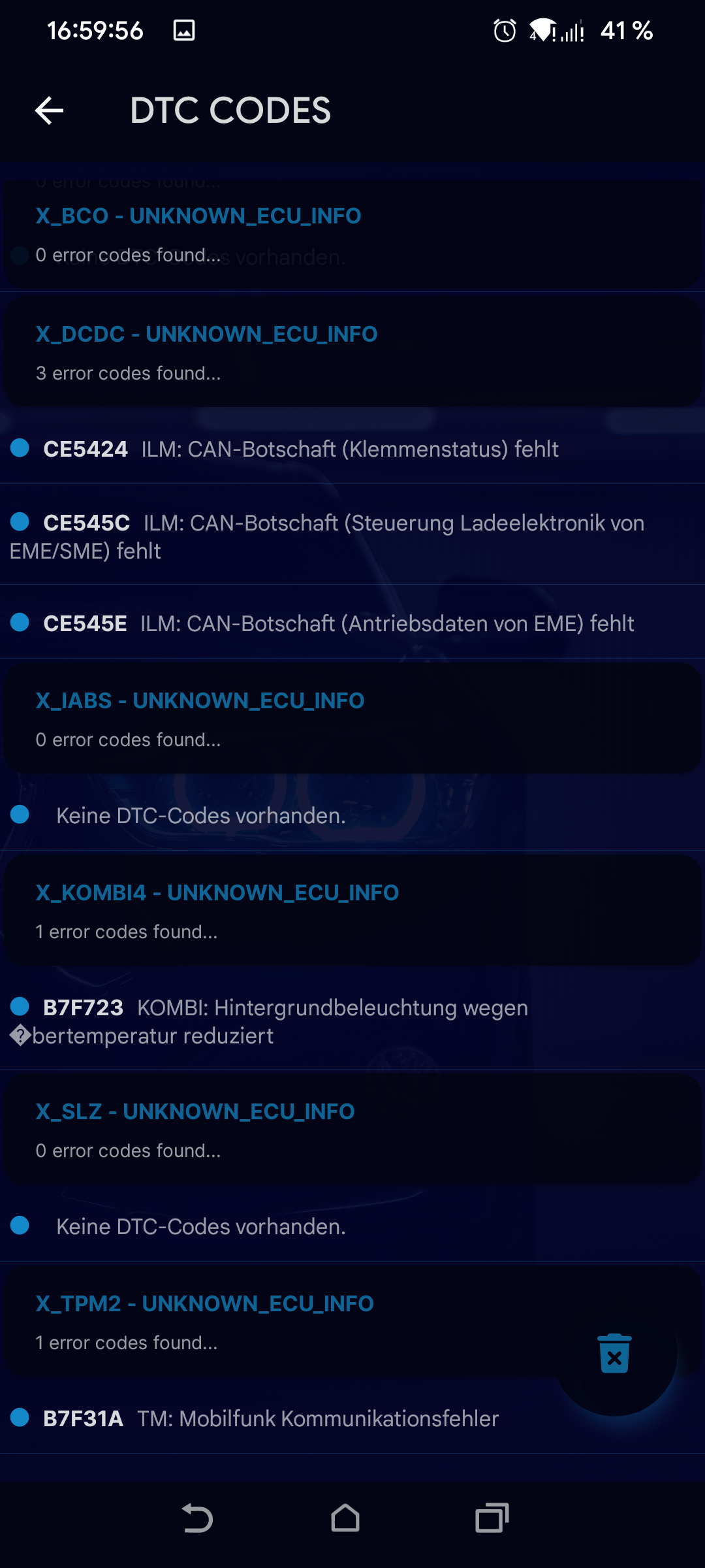

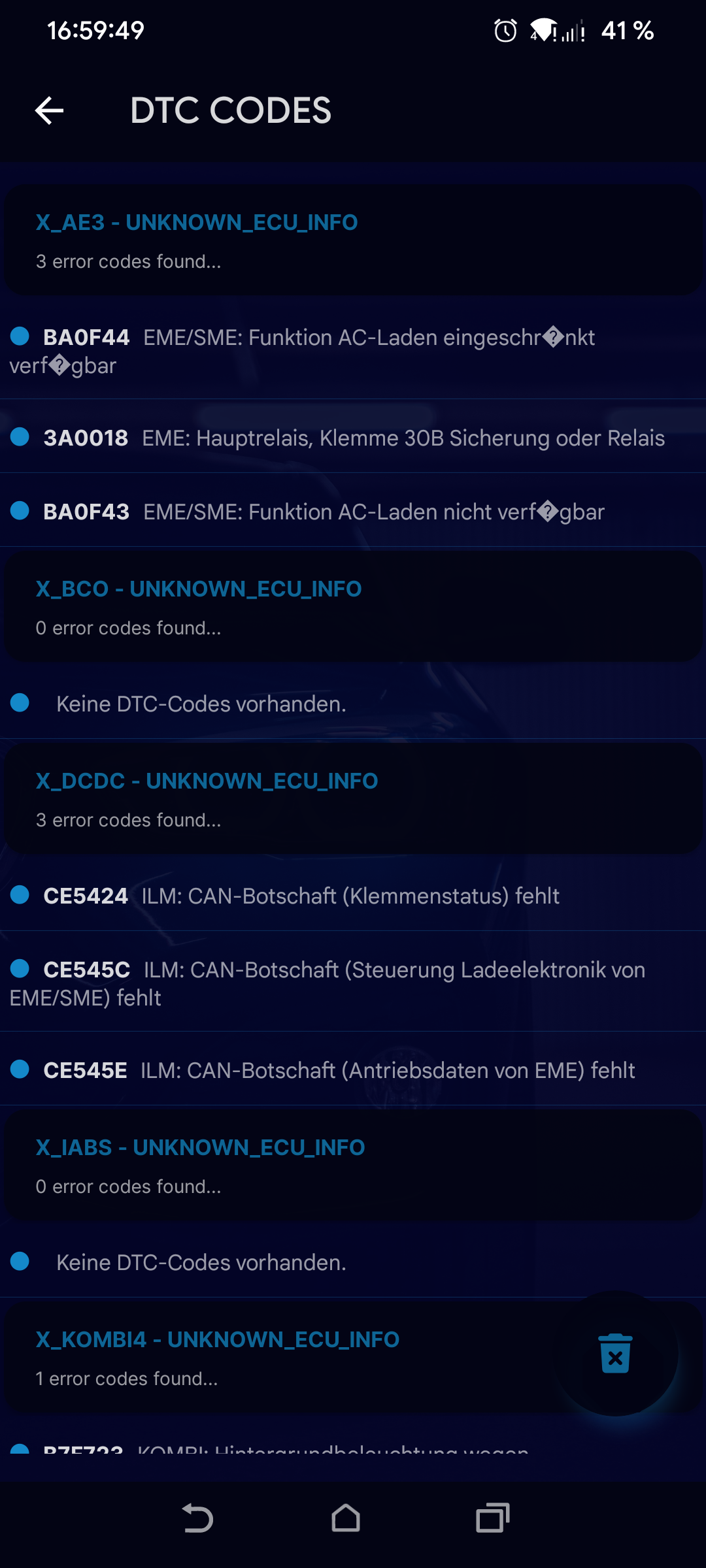

Hier mal ein paar Fehlermeldung die man einfach so hat im alltäglichen Leben...
Ich habe nichts schlimmeres gemacht, ehrlich.
Also ich habe z.b ein paar mal den Ziegel einfach so stromlos gemacht d.h Stecker gezogen obwohl noch nicht aufgeladen. Den anderen Quark tja...keine Ahnung woher. Ich lösche das einfach und schon ist es weg bis zur nächsten vermeintlichen Fehlbedienung.
Ich will damit sagen das hier oft aus einer Mücke ein Elefant gemacht wird was Fehlermeldungen angeht.
Die Fehlermeldung müsste heißen ein Depp hat den Stecker des Ziegels gezogen bevor dein E-Schlachtschiff vollgeladen war...
