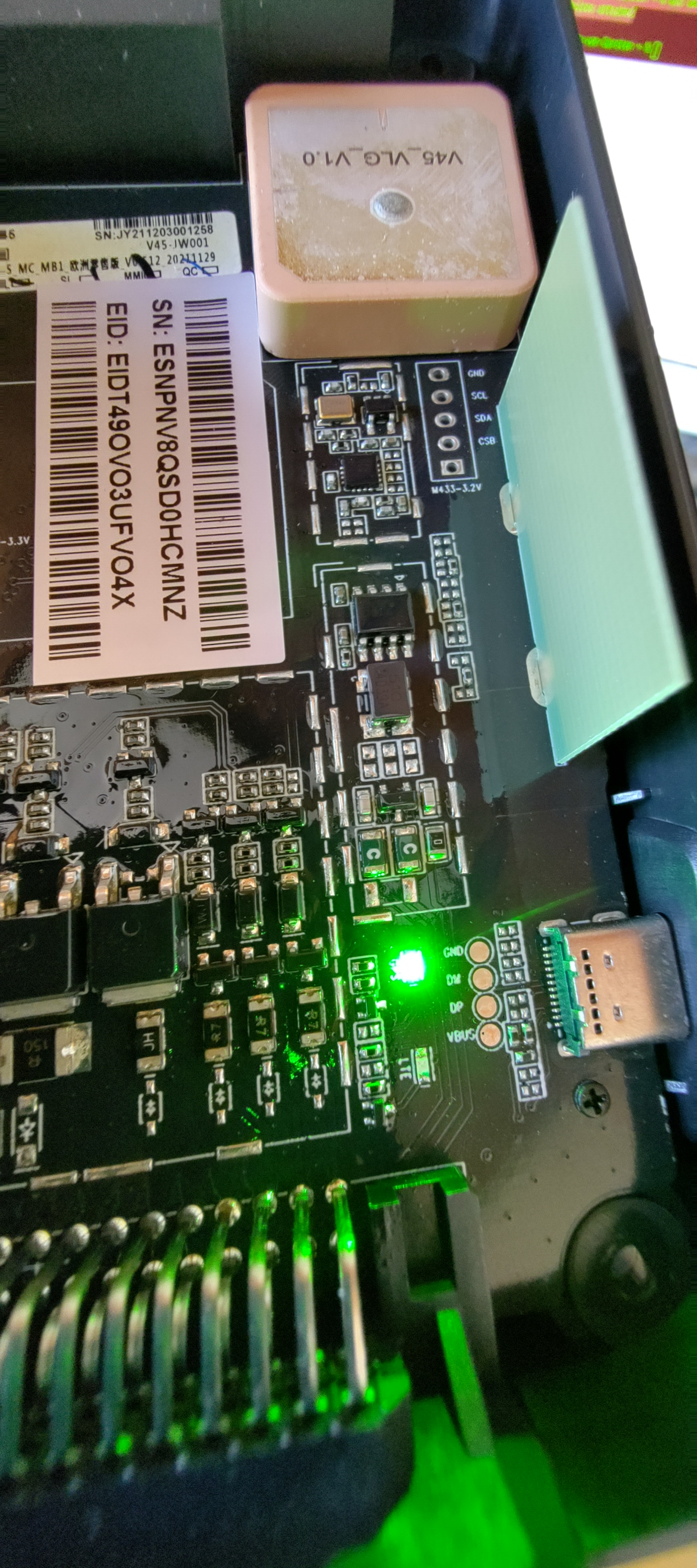

Die drei kleinen PINs ist der RS485 Bus, die Masse kannst du mit Multimeter rausklingeln ist gleich mit der Masse von den stromführenden Leitungen. Masse hab ich noch nie bei differential Signalen mit angeklemmt, also weder bei RS485 noch bei CAN oder sonst was. Auch auf der Arbeit mit SPS, denezentrale IOs und Zählerbussen, es gab immer Probleme mit Potentialverschleppung, parasitäre Kapazitäten etc. was die Kommunikation gestört hat.sven-ola hat geschrieben: So 4. Aug 2024, 11:40 Ich bin noch nicht sicher, an welche Pins des Rollers anklemmen. Vielleicht gibt der Beitrag
Den Thread mit der BMS Software habe ich auch gelesen, die Software ist aber nicht open source da müsste man eben von vorne anfangen. Ich hab noch den alten Tacho vom NPro, da könnte man den STM32 knacken (Read out protection) und dann mühselig suchen ob man den Key findet bzw. die Funktion welche die Obfuscation macht. Den kann ich dir gegen Versandkosten schicken, hab den NPro verkauft und mein Fokus ist erstmal die EVO. Wäre nicht unerwartet wenn die gleiche Crypto auch bei den CAN-Rollern verwendet wird

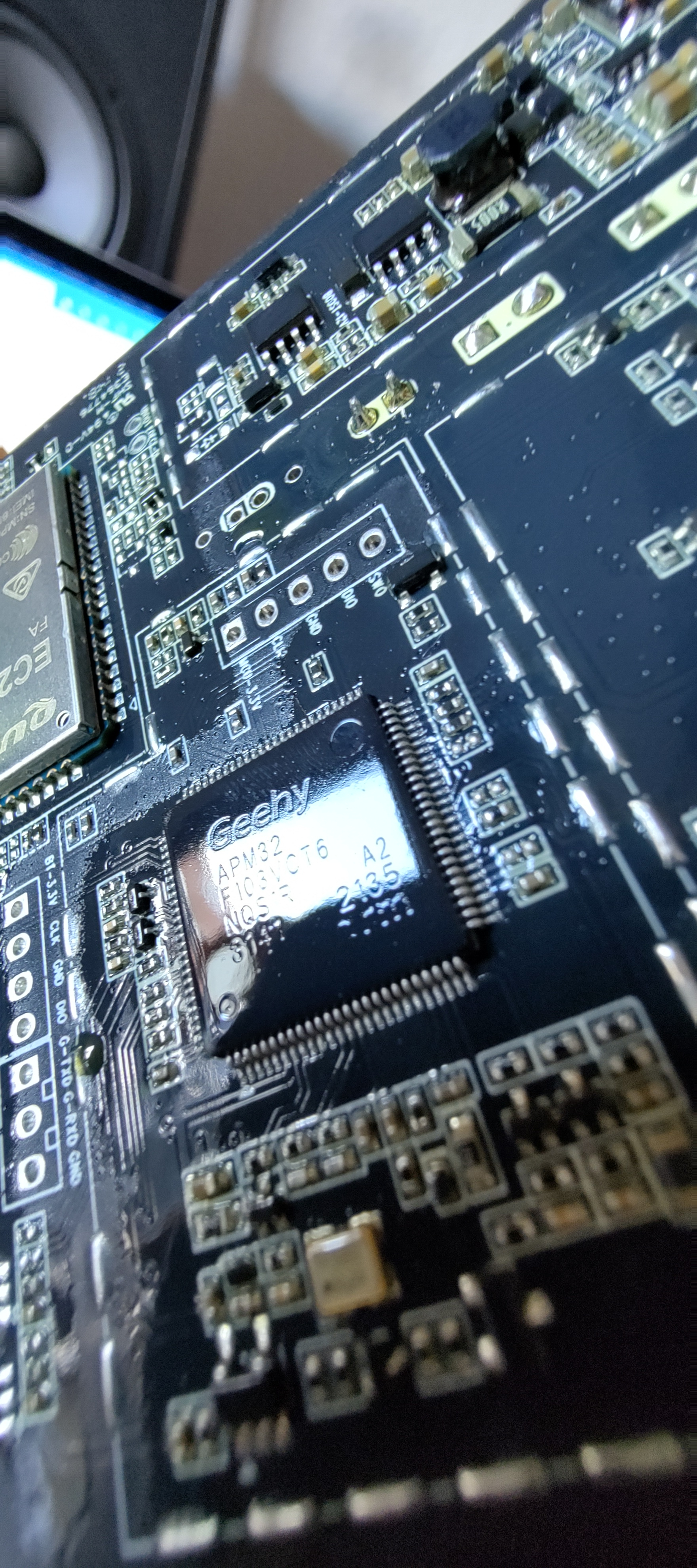

Ich hab also nix groß mit dem RS485 gemacht, ich hab nurmal gesnifft wie der H1 das BMS auswertet also welcher Befehl und da der sich immer komplett unterschieden hat, war klar es wird irgendeine Art von Obfuscation gemacht wird.
Das H1 könnte man auch angreifen, dessen STM32 hat aber leider auch die Read Out Protection aktiv, diese zu umgehen, versaut aber in der Regel die Firmware (teilweise), sodass das Gerät dann unbrauchbar wird, wenn man die Original FW nicht mehr flashen kann.
Also ich behaupte mal die Ladegeräte sehen nur gleich aus, es sei denn für diese Chogori Anschluss am EVO Lader/aktuelle Generation? Lader gibt es auch Kabel für die 48V/60V Roller. Der NPRO Lader hat das Kabel fest angeschlagen, der EVO Lader hat auf DC Seite diese Chogori Buchse und hat zudem noch ein 12V Ausgang, um den 12V Bleianker zu laden.sven-ola hat geschrieben: So 4. Aug 2024, 11:40 Dein Beitrag unter NIU Ladegeräte habe ich natürlich gelesen. Wenn wir alle dasselbe Ladegerät verwenden (U/M/Evo/N), dann verstehe ich gerade nicht, wie der Mqi-GT (48V, 13S, RS486) eine Meldung des gemeinsam mit dem EVO (72V, 20S, Can-Bus) verwendeten Ladegerätes auswerten kann. Irgendwann fällt schon noch der Groschen bei mir.
EVO 72V (PIN Reihe von links nach rechts, wenn oben die Batteriekontakte sind: Masse, CAN L, CAN H, unbekannt, 12V, unbekannt, unbekannt) Der BMS ID Sense PIN von der ECU muss da auch noch dabei sein. Netzteil Chogori (genug PINs gäbe es ja für RS485 und CAN parallel. viewtopic.php?p=257215#p257215)

Ich habe wegen der Pins den Lade-Splitter aufgeschraubt. Das Dings, mit dem man die beiden Akkus außerhalb des Rollers gleichzeitig laden kann. Das ist alles andere als einfach nur ein Doppelstecker. Die Seite 102 im Mqi-GT Servicemanual bzw. die Seite 109 im Nqi-GT Servicemanual sind zunächst identisch und zeigen beide den 60 Volt Akku-Stecker. Und die Beischreibung ist nicht eindeutig, was die Belegung angeht. Hier ein paar Bilder.
Notizen Ladestecker (Draufsicht auf die Buchsen der Akkus)
Aufgeschraubter Mqi-GT 48V Lade-Splitter
Platine Mqi-GT 48V Lade-Splitter
Den Service-Manualen zufolge unterscheiden sich M(48V) und N(60V) Stecker nur durch gerade bzw. trapezförmigen Umriss, sind aber beide mit der gleichen RS485-Pinbelegung. Bei dem Splitter sind die Pins 2 (Leistung-Minus) auf den 2 Steckern und der Buchse durchverbunden. Durchverbunden sind auch die Pins 3 (RS485-Masse) der 3 Anschlüsse. Alle anderen Pins haben keinen ohmschen Kontakt. Die Akku-Identifikaton läuft offenbar über die zwei separaten RS485, die laut MQI-GT Service-Manual am BCS angeschlossen sind (Belegung: Seite 62). Manuale: https://www.manualslib.com/brand/niu/scooter.html
Bei dem Mqi-GT-EVO bzw. Mqi-GT-100 kommt ja der im vorigen Post abgebildete zu diesen hier unterschiedlichem 72V-Stecker mit RS485+CAN+12V zum Einsatz. Zu dem kann ich leider nichts beitragen.

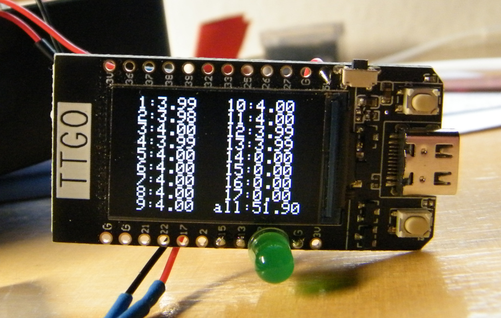

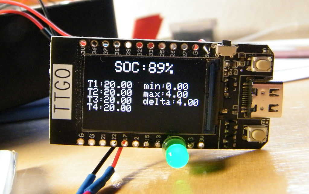

Seit meiner letzten Fahrt mit Zusatzakku habe ich wieder das Ladeproblem: die Akkus wollen nicht im Roller laden, der Ladevorgang bricht nach ein paar Minuten ab. Der Fehler 11 bei >= 90% scheint mit der Rekuperation zusammenzuhängen. Der Roller rekuperiert ja erst unter 90% um die Akkus zu schonen. Ich brauche mehr Diagnose offenbar. Also habe ich das BMS-Monitor-Projekt von @Ruckelg ausprobiert. Da ich das passende ESP32-Board aus dem Forumsbeitrag gerade nicht zur Hand hatte habe ich es auf ein anderes Board portiert: ein Lilygo T-Display. Huch: bei Ebay für 20,-- da lohnt ja fast Aliexpress mit 8,-- den kleinen Akku nicht vergessen, den braucht es ggf. auch.
Zusammen mit den weiter vorne abgebildeten RS485-to-TTL sieht das jetzt so aus. Akku-Stecker habe ich keinen, ich habe einfach an einen der 3-poligen internen Steckverbindungen der Akku-Weiche angelötet.
Rückseite: TTGO mit 4 Drähten an RS485: Rot=5+, Schwarz=Gnd, Grün=RX, Blau=TX
Page1 (T=Temp, das °-Zeichen ist Unicode, das kann das Board nicht auf Anhieb)
Page2
Page3
Die grüne LED ist optional. Die zeigt an, wenn etwas via RS485 empfangen wird. Das sieht man ggf auch auf dem RS485-to-TTL. Ich muss @Ruckelg noch fragen welche Lizenz es sein soll. Ansonsten müsste ich den Funktionsteil neu machen. Wer gerade auch ein TTGO zur Hand hat, dem will ich die geänderten Quellen nicht vorenthalten:
Herunterladen und in *.ino umbenennen. ESP32 Board von Espressif 2.0.x (via Extra-Board-URL=https://dl.espressif.com/dl/package_esp32_index.json) installieren. ESP32-Dev-Module auswählen. TFT_eSPI-Lib von Bodmer installieren. Die TFT_eSPI muss konfiguriert werden, dafür habe ich eine Fehlermeldung eingebaut wenn das nicht passiert ist, diese zeigt welchen Symlink man setzen muss.
Falls das Update auf ESP32 von Espressif 3.0.x benutzt werden soll: TFT_eSPI hat gerade eine Macke, da fehlt ein Include (siehe https://github.com/Bodmer/TFT_eSPI/issues/3346)
Gruß // Sven-Ola

Haha ja der Ladesplitter ist eine BCS mit eben weniger starke Mosfets, hab meine 60v damals auch zerlegt.
Bei meinem gebrauchten EVO war leider keine Ladeweiche dabei, ist kein Weltuntergang , lade die eh immer im Roller. Langes Kabel aus dem Kellerfenster in den Hof. Nachbarn zum Glück einverstanden.

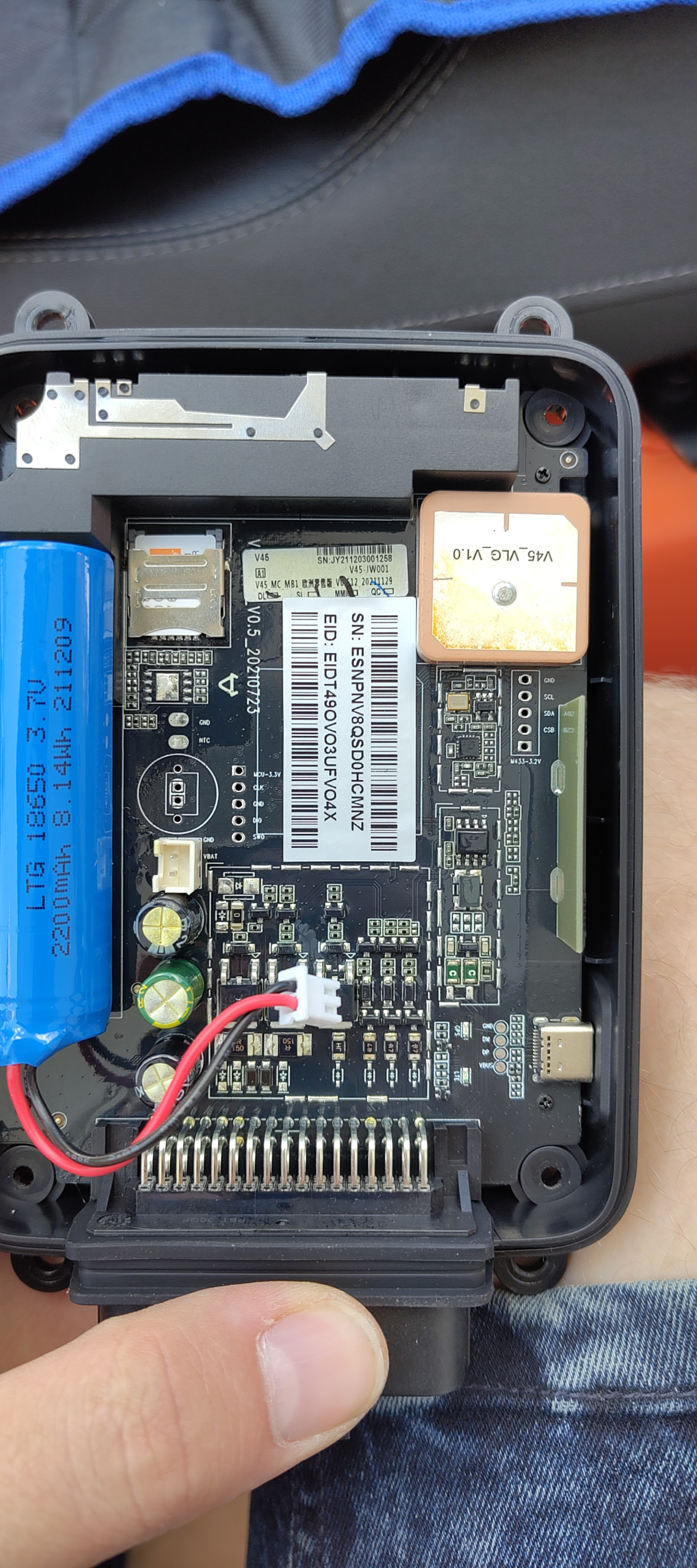

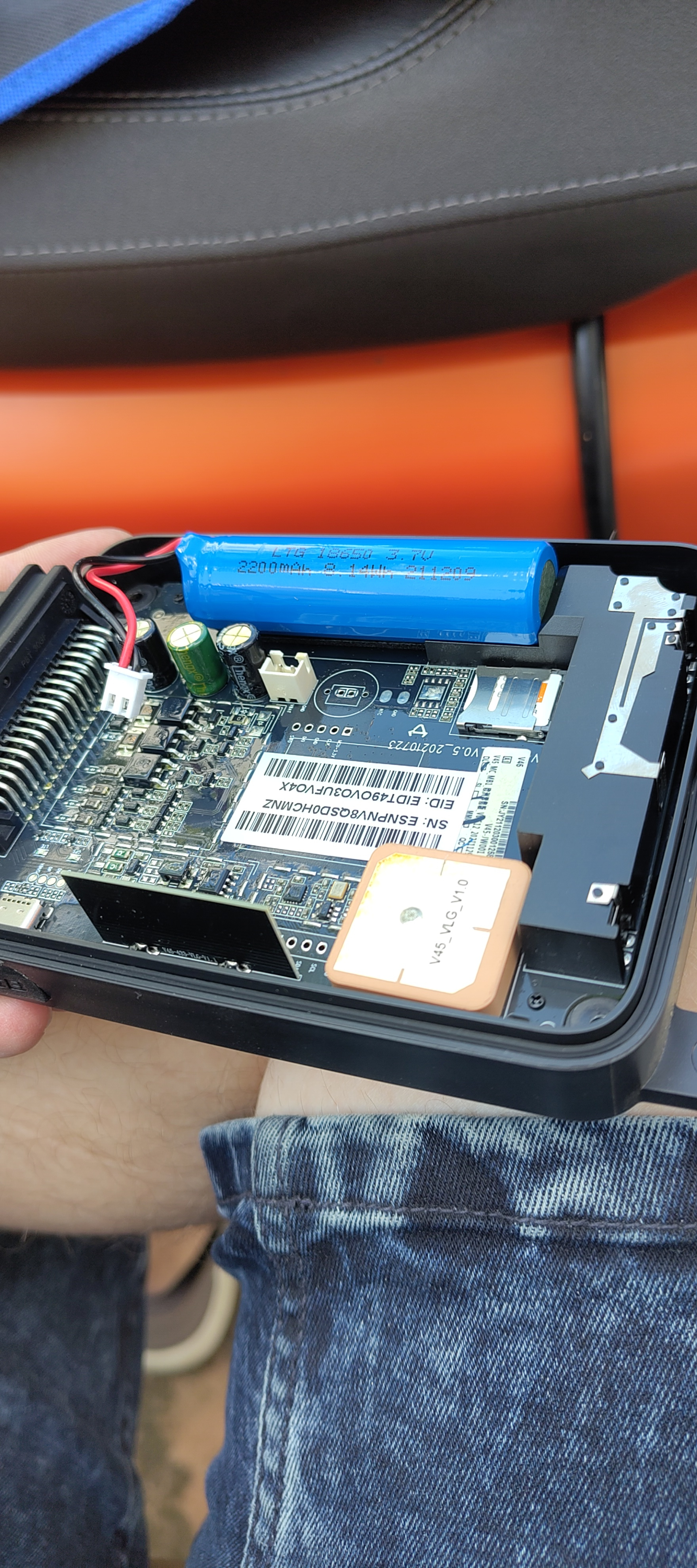

Hab den Quellcode geprüft, dort ist keine Crypto zu sehen, es werden immer die gleichen Befehle gesendet. Die wohl abgesnifft wurden. Geht das direkt am Roller oder nur mit den Akkus einzeln?
Ich hab jetzt Mal in dem Fußraum in der EVO geschaut, hab den Kabelbaum unter dem Lenker mal neu verlegt und mit Stoffklebeband versehen weil es immer geklappert hat bei unseren tollen Straßen.
Es wirklich viel Platz drin von der Stange vom Lenker bis etwas unter den Sitz ist alles hohl. Der 12V Batteriekasten ist Kunstoff und an zwei Metallhalterungen befestigt. Man schwächt also nichts durch den Ausbau. Die Halterung kann man abflexen dann.

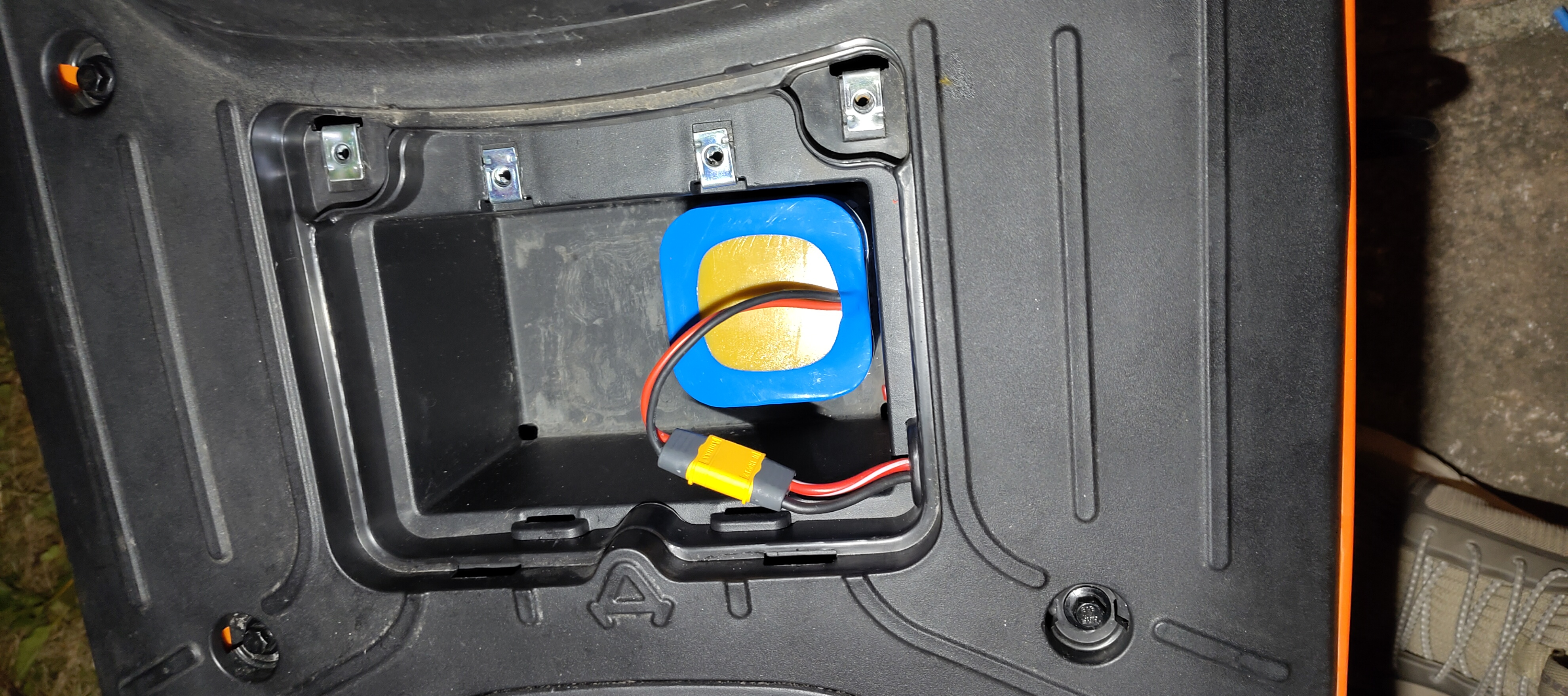

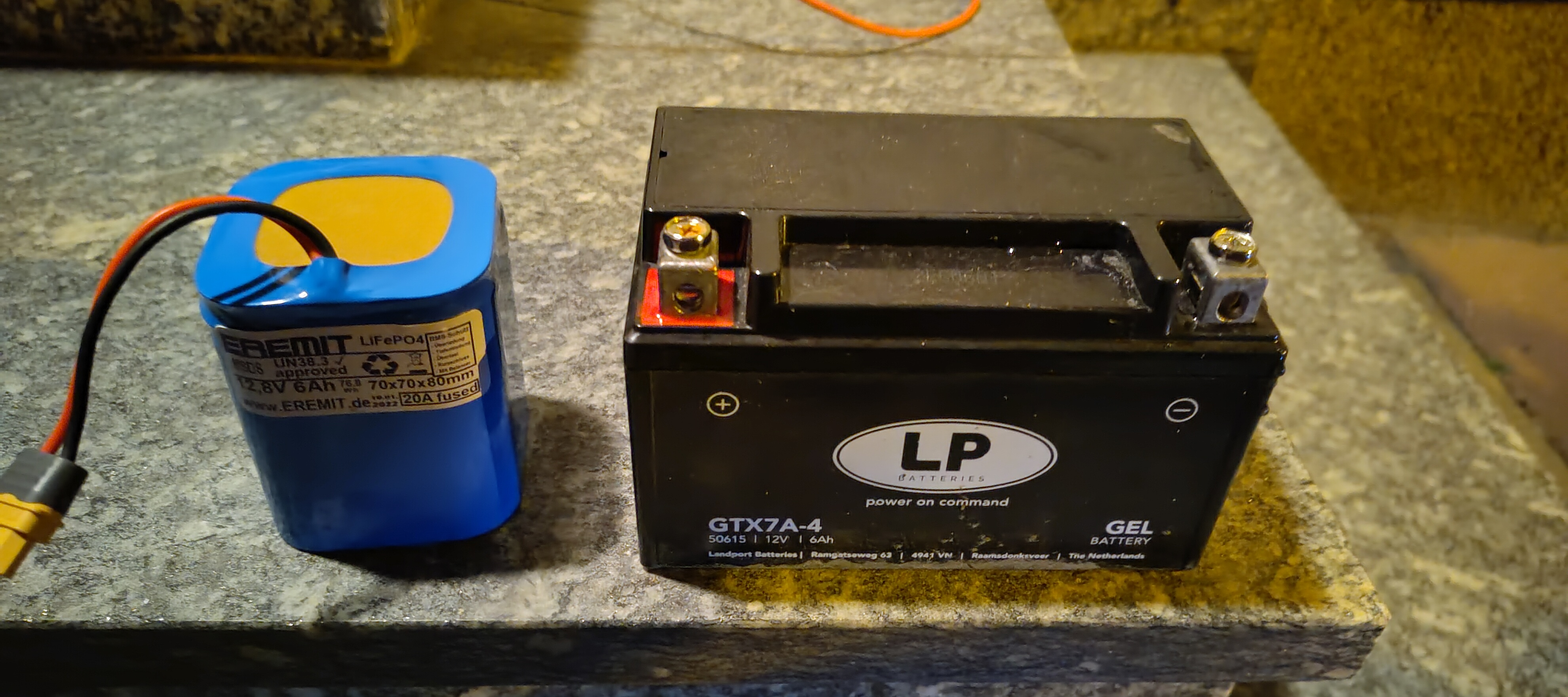

Teste nun meinen kleinen Ermeit LFP mit passiven BMS, dies schaltet laden ab wenn DCDC läuft aber schnell genug wieder an, wenn der abschaltet. Der kommt dann neben die FOC in den Hohlraum, wenn das alles sauber funktioniert. BMS ist die Sicherung, deswegen habe ich diese entfernt. Und jap ich hab natürlich Füllmaterial hinzugefügt, damit der da nicht Disco Pogo macht während der Fahrt.
Kleiner weiterer Vorteil wenn der Akku nicht so einfach zugänglich ist, bessere Diebstahlsicherung. Denn hier schaltet die ECU trotz eigenem 18650er sofort ab wenn man die 12V trennt.
Im Winter mal die ganze Bodenplatte entfernen und ausmessen und mal bei Ali schauen ob es passende Batteriepakete gibt die dort reinpassen. Kannst du deinen Händler zwecks Batteriepaket empfehlen, das hat ja weniger Kappa als angegeben, sind die Zellen wenigstens frisch oder durchgenudelt? Wenn ja hast du ein Name/Link auf den Shop?
Und ja NIU wollte das ich die 18650er trenne weil die Mühle offline gegangen ist, naja war dann doch ein Serverproblem bei denen.

Ja, die Kommunikation zur Batterie ist mehr oder weniger unverschlüsselt. Man muss für jedes Byte 0x33 subtrahieren, um vernünftige Werte zu erhalten. Unser unbekannter Reverse-Engineer bzw. @Rucklg hat das soweit richtig erkannt. Allerdings mit kleinen Quirks. Ich habe extra auf den 205 ten Zyklus einer meiner Akkus hin geschaut, was im BMS-Monitor angezeigt wird. 205 == 0x00cd, im seriellen Datenstrom taucht da 0x3300 als Antwort auf Befehl(6) auf. Die aktuelle BMS-Monitor-Version swapped die beiden Bytes des 16-Bit-Wertes und zieht dann 0x3333 ab. Angezeigt wird dann 65485 Zyklen, das ist 0xFFCD. Also nicht ganz konsistent. Außerdem ist das Sketch nur mit Offline-Akku zu benutzen, da der Original-Quelltext einen Befehl sendet und im zeitlichen Zusammenhang nur die Antwort auf genau diesen Befehl auswertet. Sprich: im Roller zeigt der Monitor ziemlichen Unsinn. Da ich sowieso nicht den Original-Author nach der gedachten Lizenz fragen kann (@Rucklg ist seit 2 Jahren nicht mehr aufgetaucht und die PM-Funktion des Forums hat ja auch gerade Pause): das muss sowieso neu geschrieben werden. Kann ich gleich richtig mit GPL3 oder so neu anfangen...
Das mit der Ladehemmung in meinem Roller hat sich geklärt. Ich hatte ja den Zustand "kein Extra-Akku" mit Hilfe eines per Öffner-Relais hergestellten Kurzschlusses an der Rückschlag-Diode realisiert. Das Relais hier im Bild oben:
Das funktioniert, bis man eine längere Strecke im Sport-Modus fährt. Danach hat das Relais ein paar ganz kleine Schmauchspuren und wohl auch ein paar Extra-Milli-Ohm Übergangswiderstand. Der Roller checkt das und weigert sich, die Akkus im Roller selbst zu laden. Ich habe das Relais jetzt gegen etwas robusteres ausgetauscht: eine XT90 Steckverbindung. Baue ich die Extra-Batterie für eine längerer Tour ein, dann muss ich diesen Extra-Stecker eben entfernen. Das sieht so aus:
Ich hätte gerne auf Dauer sowieso zwei dieser Extra-Batterien. Da findet sich sicher eine Anwendung für die zweite XT90-Buchse.
@zock3r: Was den Bezug meines Extra-Akkus angeht: den habe ich bei AliExpress geclicct. Soweit ich es mitbekommen habe, gibt es auch bei AliExpress Marken (hier: Liitokala) und Händler (hier: Liitokala-Direkt-Store). Hier habe ich gekauft. Es gibt noch andere Händler, die Liitokala-Akkus und Akku-Packs verkaufen. Und es gibt auch andere Marken, z.B. "Small Den" oder "VKVL" scheinen so Marken zu sein. Alles andere ist "Noname". Jedenfalls würde ich immer gucken, wie lange es den Händler bei Aliexpress schon gibt: ein paar Jahre sollten es sein, nach dem Motto: Laden ist kein Beschi**-und-schnell-Weglauf. Wohin mit dem Akku ist eine gute Frage. So ein 72V (== 20S) hat ja Dimensionen. Möglicherweise kann man zwei kleinere in den "Seitentaschen" unterbringen, gemeint sind die mindestens 2 * 6 Liter Platz hinter der linken bzw. rechten Seitenverkleidung. Bei 21700ern die 75mm Höhe quer bekommt man so ohne weiteres da nicht unter. Das wäre ja z.B. bei 13S2P mindestens 50 x 285 x 75mm, das passt nicht (mit Dummy ausprobiert). Aber vielleicht mit mechanischen Veränderungen oder ungewöhnlicher Batteriezellen-Anordnung?
Gruß // Sven-Ola
