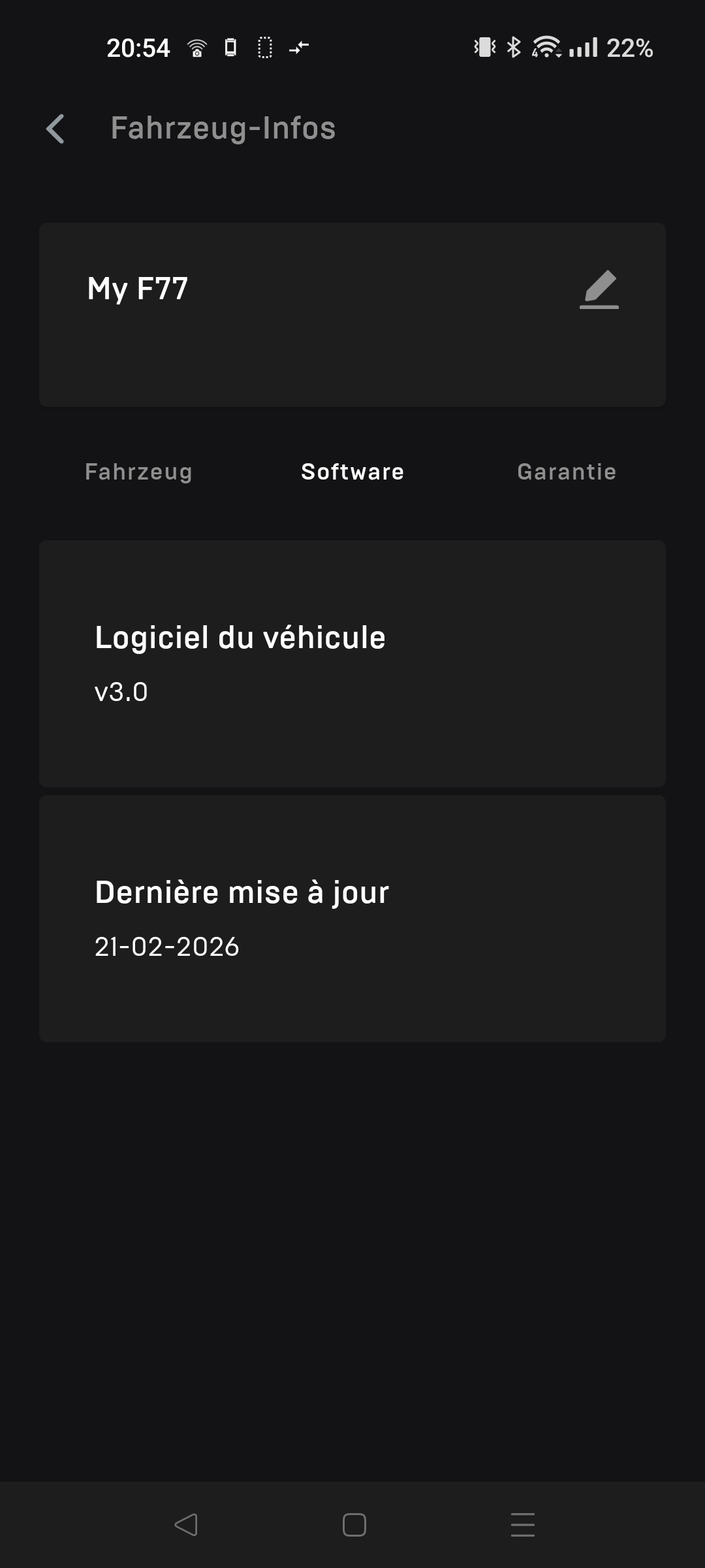

watchers hat geschrieben: Di 10. Mär 2026, 19:29 - Laut App Software Version 1.1 letztes Update 01.01.1970 ??? :shock:
- Bluetoothverbindung kann nicht aufgebaut werden
Zum Bluetooth kann ich nichts sagen. Schau ich mir aber zu Saisonbeginn im April auch Mal an. Weiter oben im Threads wurde aber zum Bluetooth schon was geschrieben.
Bezüglich der Software wird folgendes bei mir angezeigt:
(Bitte nicht fragen, wieso bei mir alles auf französisch angezeigt wird. Keine Ahnung. Im September war es noch eine mir vertraue Sprache )

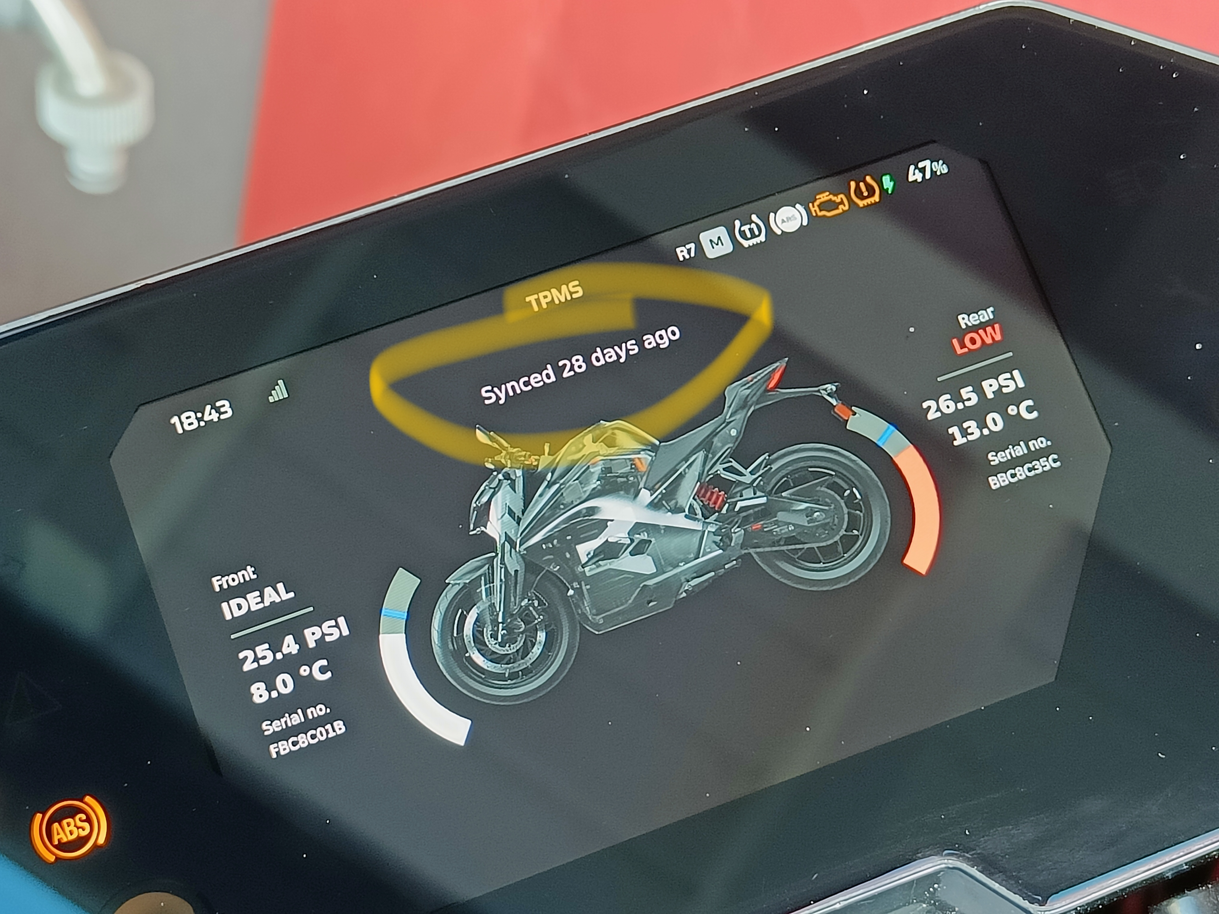

Hat eigentlich noch jemand das Problem, dass die Drucksensoren in den Reifen keine Verbindung zum bike mehr haben?
Ich hab den Druck schon mehrfach geprüft. Die Anzeige entspricht in meinem Fall definitiv nicht der Realität.
Die Meldung sagt ja eigentlich schon alles. Das kam vor ein paar Wochen ohne das ich konkret den Auslöser erkennen konnte.

Ich habe heute meine F77 nach 3 Wochen Urlaub aus dem "Deep Sleep Modus" geholt und siehe da plötzlich habe ich auf der App unter Software die korreckte Version und das Datum stehen. Auch die Dokumente wie Führerschein und Fahrzeugschein sind nun auf dem Display anzeigbar.
