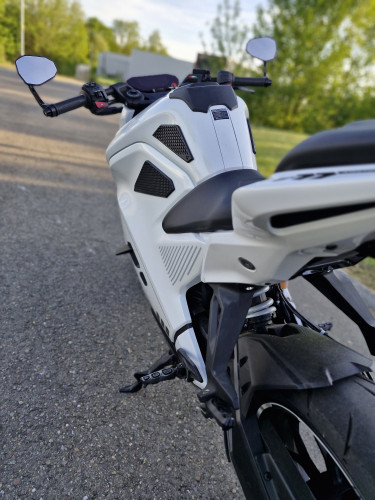

Hierbei geht es mir nicht um Tuning sondern in aller erster Linie darum das ich in den Originalspiegeln ganz schlechte sicht nach hinten habe. Die Spiegel die ich mir bis jetzt angeschaut habe sind von der Fläche alle größer und lassen sich in einem größeren Rahmen einstellen als die werkseitigen Spiegel, zu dem verspreche ich mir durch die Position am Lenkerende eine freiere Sicht.

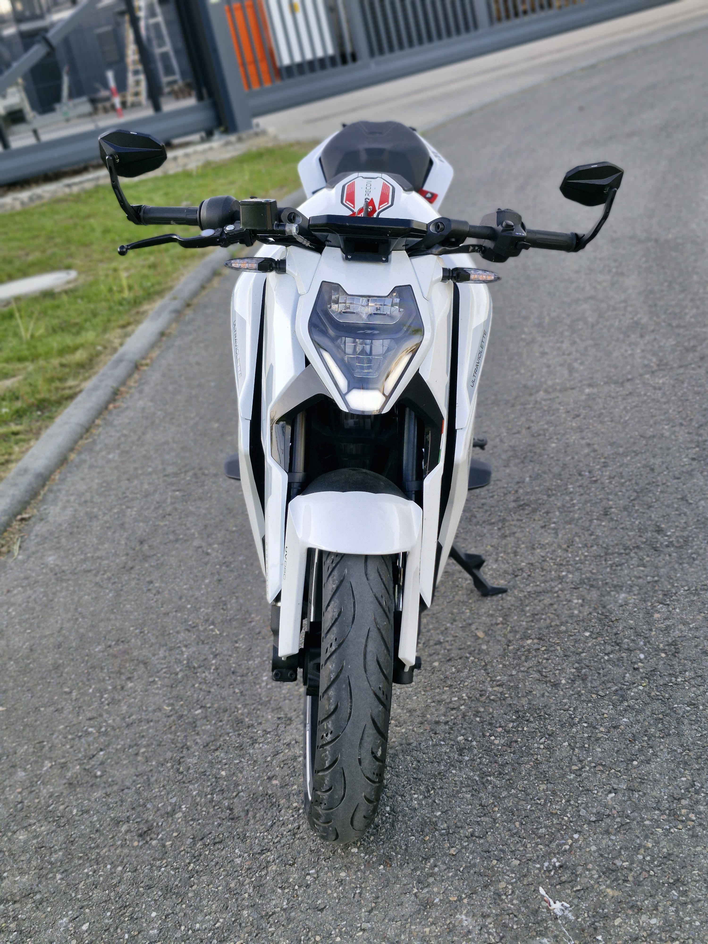

Ja der Lenker ist recht tief. Ich habe mal ein Bild mit angehängt, hier sieht man glaube ich ganz gut das die Spiegel nach unten gerichtet schwierig werden könnte.
Auf dem Bild sieht man deutlich, dass bei UV F77 die Spiegel (wie bei meiner Wuxi)
oben jeweils neben den Griffen (an der Bremspumpe) ein Gewinde aufweisen. Entweder in 8mm oder 10mm.
Da habe ich mir eine Verlängerung nach aussen und etwas höher gekauft (liegen Adapter bei) und die Spiegel ähnlich denen von Kymco.
Die sind breiter und schmal (Höhe), sodass man mit der Verlängerung zusammen,
schön auf beiden Seiten an den Schultern/Armen vorbei nach hinten sehen kann...
Ich meine diese hier z.B.: https://www.louis.de/artikel/gazzini-le ... k/10030243
Spiegelverlängerungen wären diese hier: https://www.louis.de/artikel/spiegel-ve ... r/10028887
Gruss Helmut

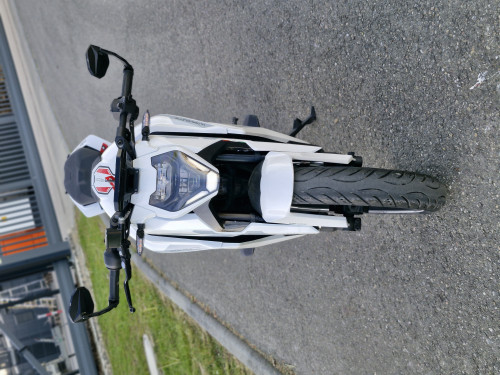

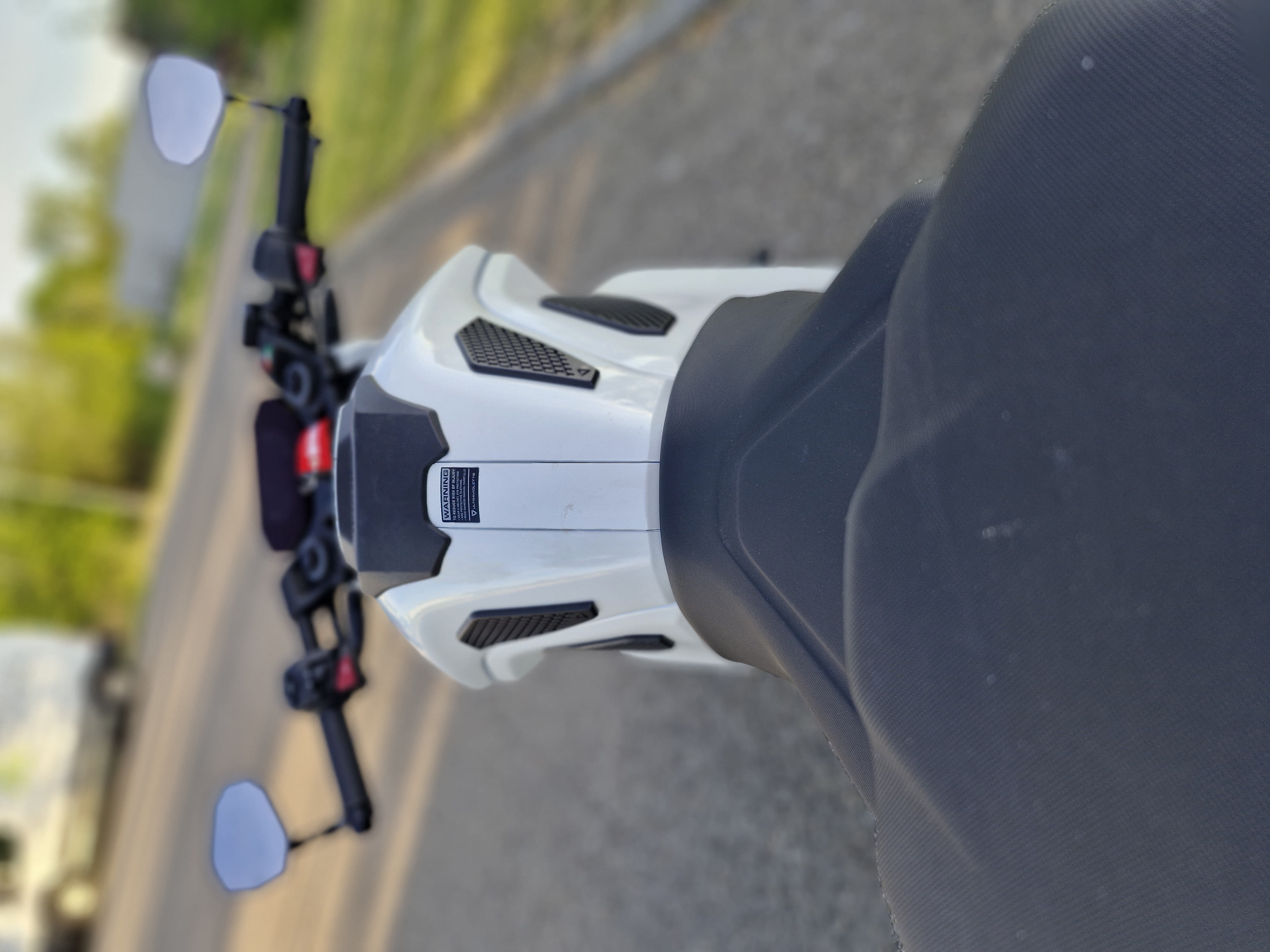

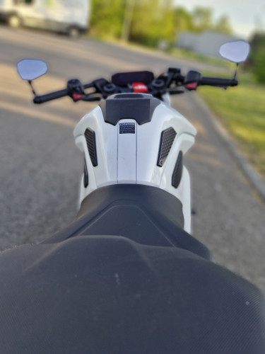

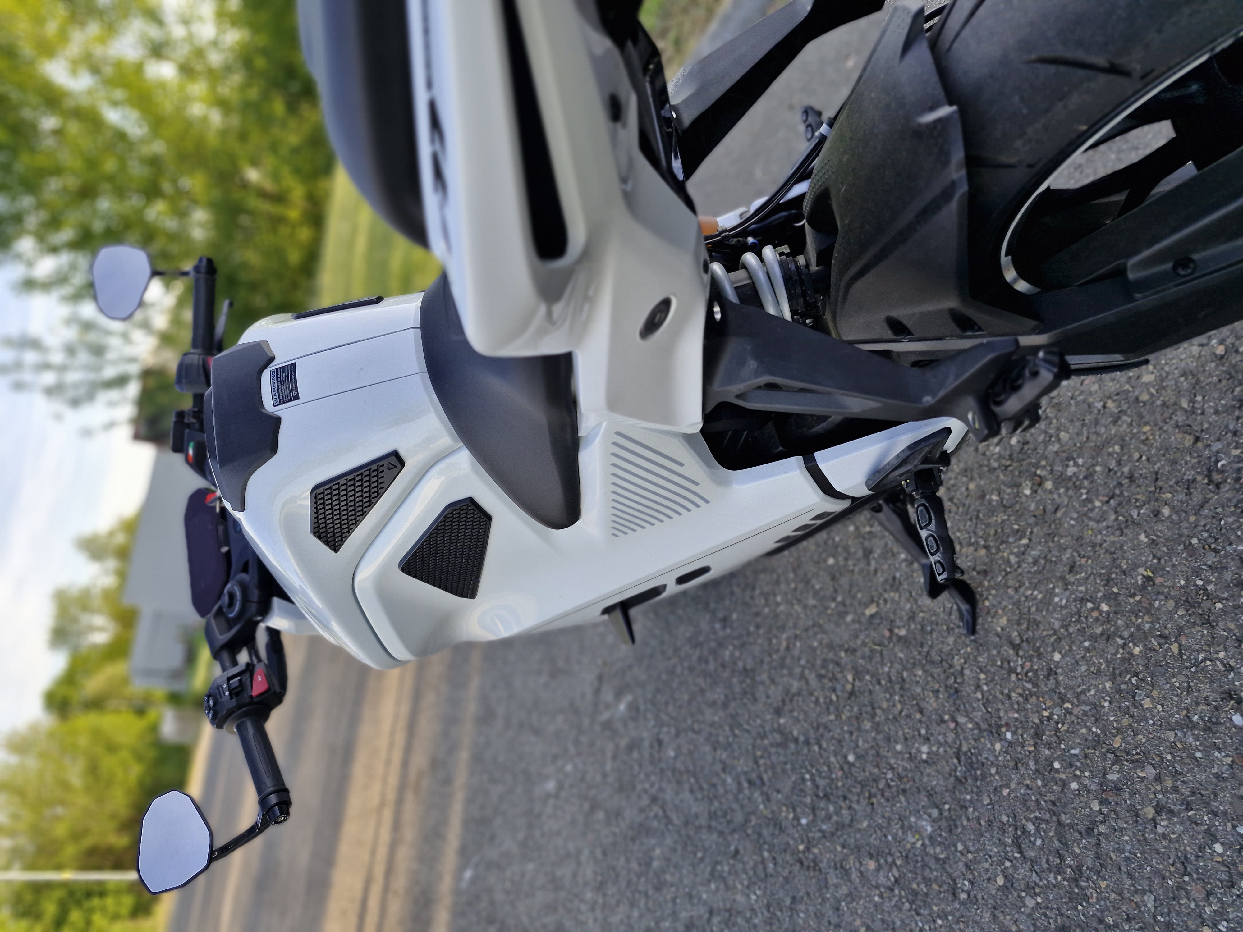

Kurze Info für all die jenigen die es interresiert- ich habe heute die Gewinde an den Lenkerenden sauber vermessen, es sind M6 Gewinde
watchers
Beiträge: 19
Registriert: Mo 13. Okt 2025, 12:12
PLZ: 73095
Re: Ultraviolette F77
Beitrag von watchers »
Alles Neue macht der Mai

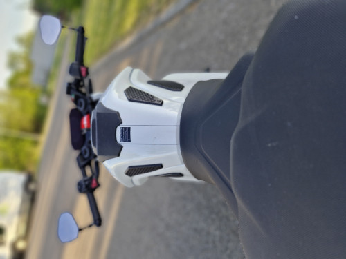

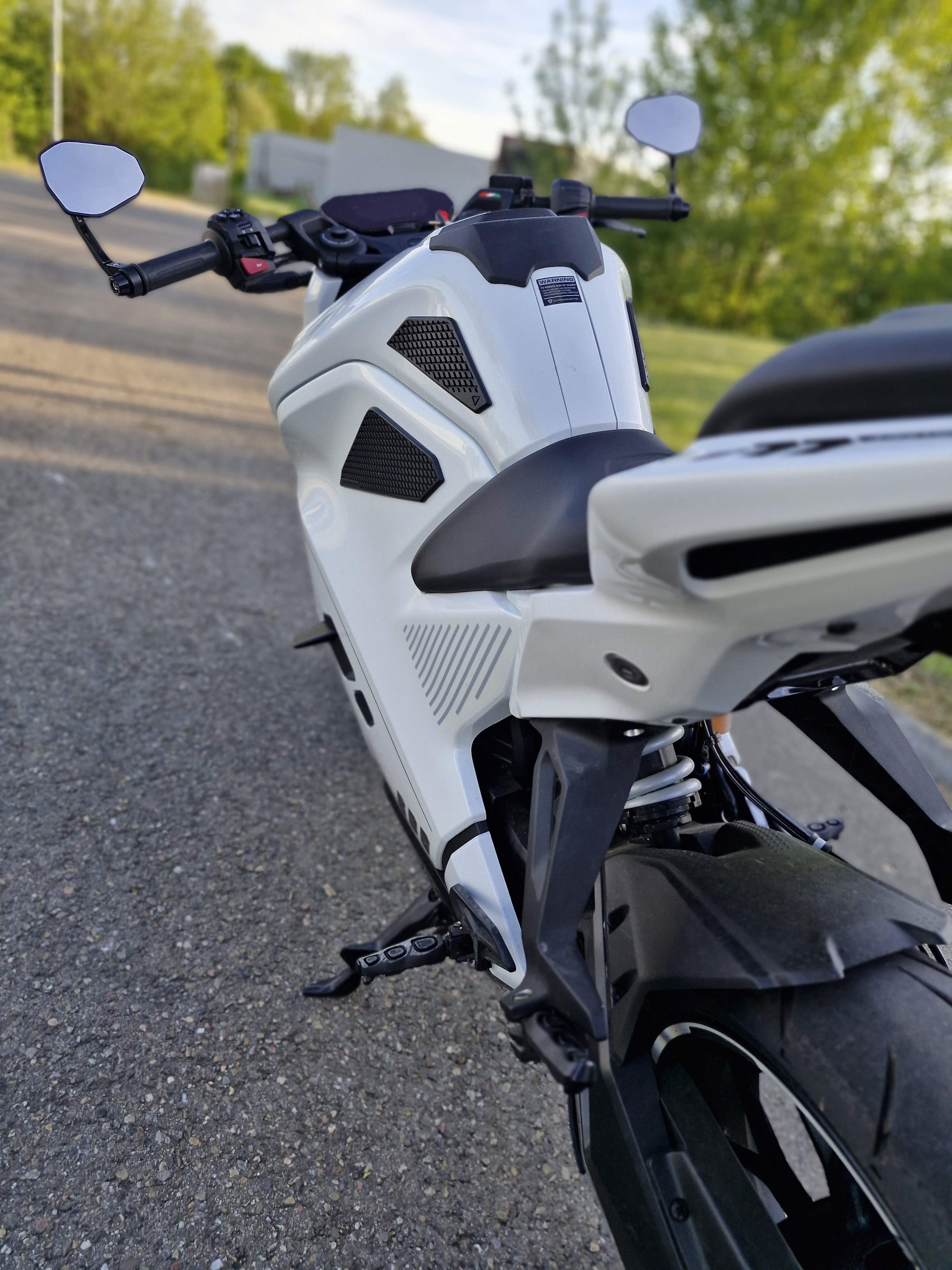

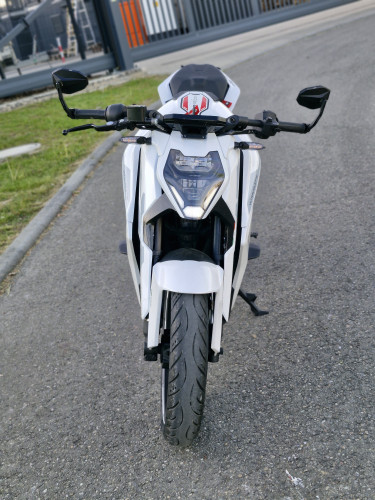

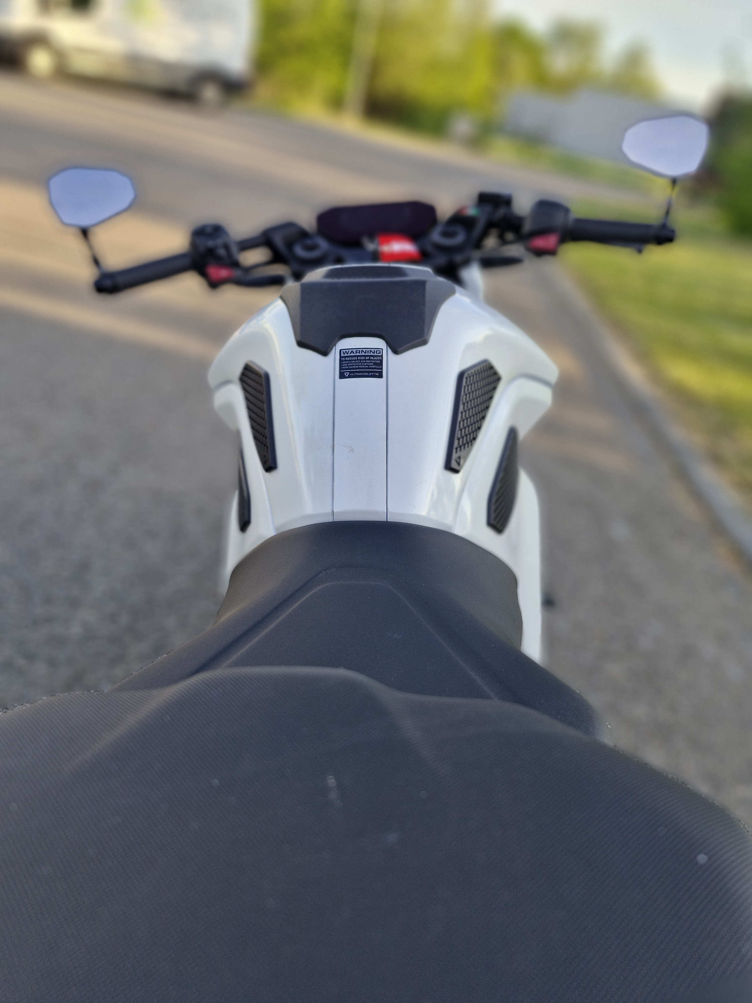

Habe heute die originalen Spiegel gegen Highsider Victory-X getauscht, mit dem Ergebnis das ich nun etwas hinter mir sehen kann. Ich bin absolut happy damit :D
Wer Infos zu den benötigten Teilen braucht ich helfe gerne. :lol:
