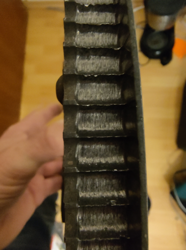

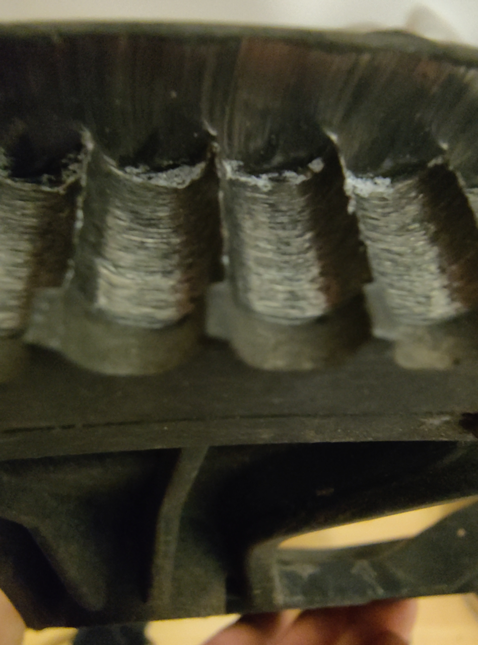

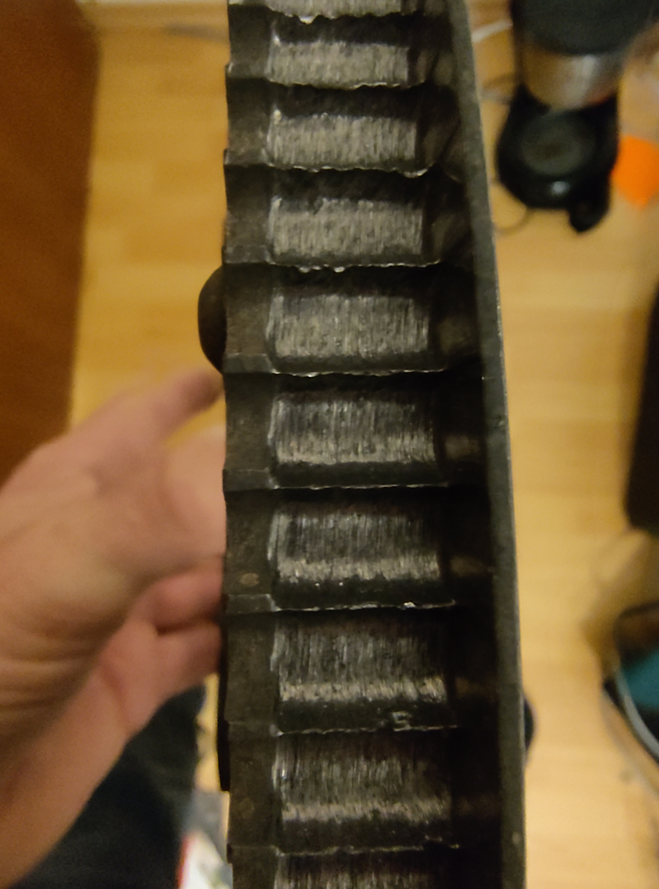

Trotzdem mal so als Nachtrag die im Herbst gewechselte Rienenscheibe:
Ich denke nicht, das ich zu früh ausgewechselt hatte :lol:

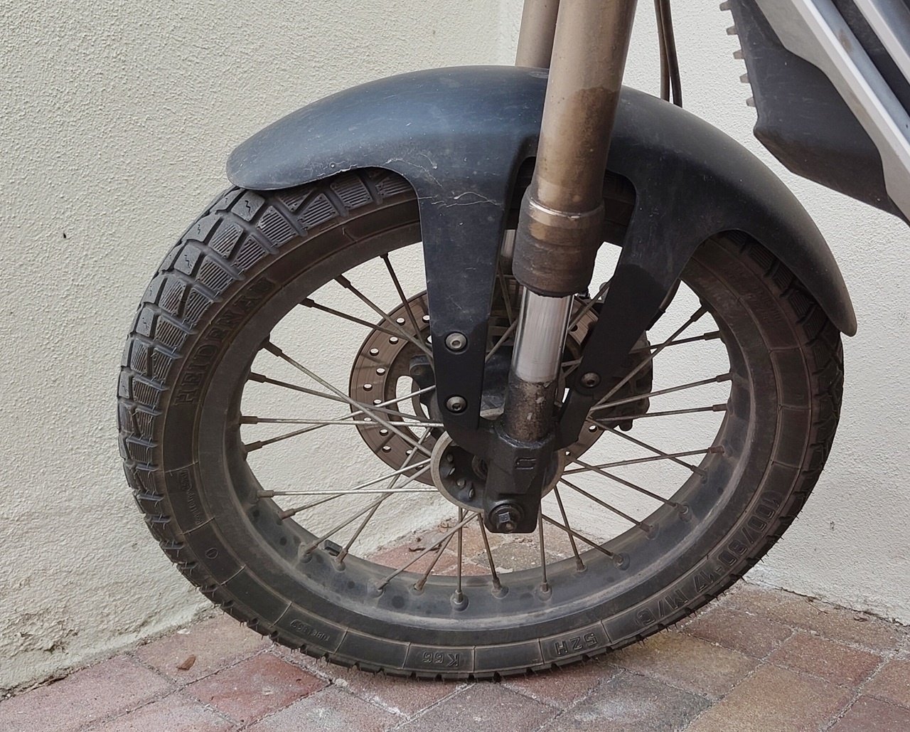

Was weniger schön ist, der TÜV hatte vermutlich recht und erkannt, das es wohl doch ein Gabelöltropfen war und kein Regentropfen. Rund zwei Jahre später bzw. nach ca. 35.000km ist es wohl wieder so weit. Siehe Foto:
Und nein, der Süff auf Tauchrohr / Standrohr / Kotflügel ist keine Feuchtigkeit. Das ist Öl. Auch auf der Felge sind die Tropfen zu sehen. Möglicherweise hat die Gabel auch einen weg gekriegt, als mir das Fahrzeug umgekippt ist (allerdings war das nach dem TÜV). Der Lenker ist auch leicht schief seit dem Umfaller. Ich weiß noch nicht, ob ich erst mal einfach zwei andere Gabelholme nehme (hab ich auf Lager...) und den Wechsel der Dichtringe raus schiebe bis es zeitlich mal etwas entspannter wird.

rainer* hat geschrieben: Mi 25. Mär 2026, 10:54 Der Winter ist durch.
Trotzdem mal so als Nachtrag die im Herbst gewechselte Rienenscheibe:IMG_20251212_073038041.pngIMG_20251212_073058269.png

Was weniger schön ist, der TÜV hatte vermutlich recht und erkannt, das es wohl doch ein Gabelöltropfen war und kein Regentropfen. Rund zwei Jahre später bzw. nach ca. 35.000km ist es wohl wieder so weit. Siehe Foto:IMG_20260324_153606992.jpg
