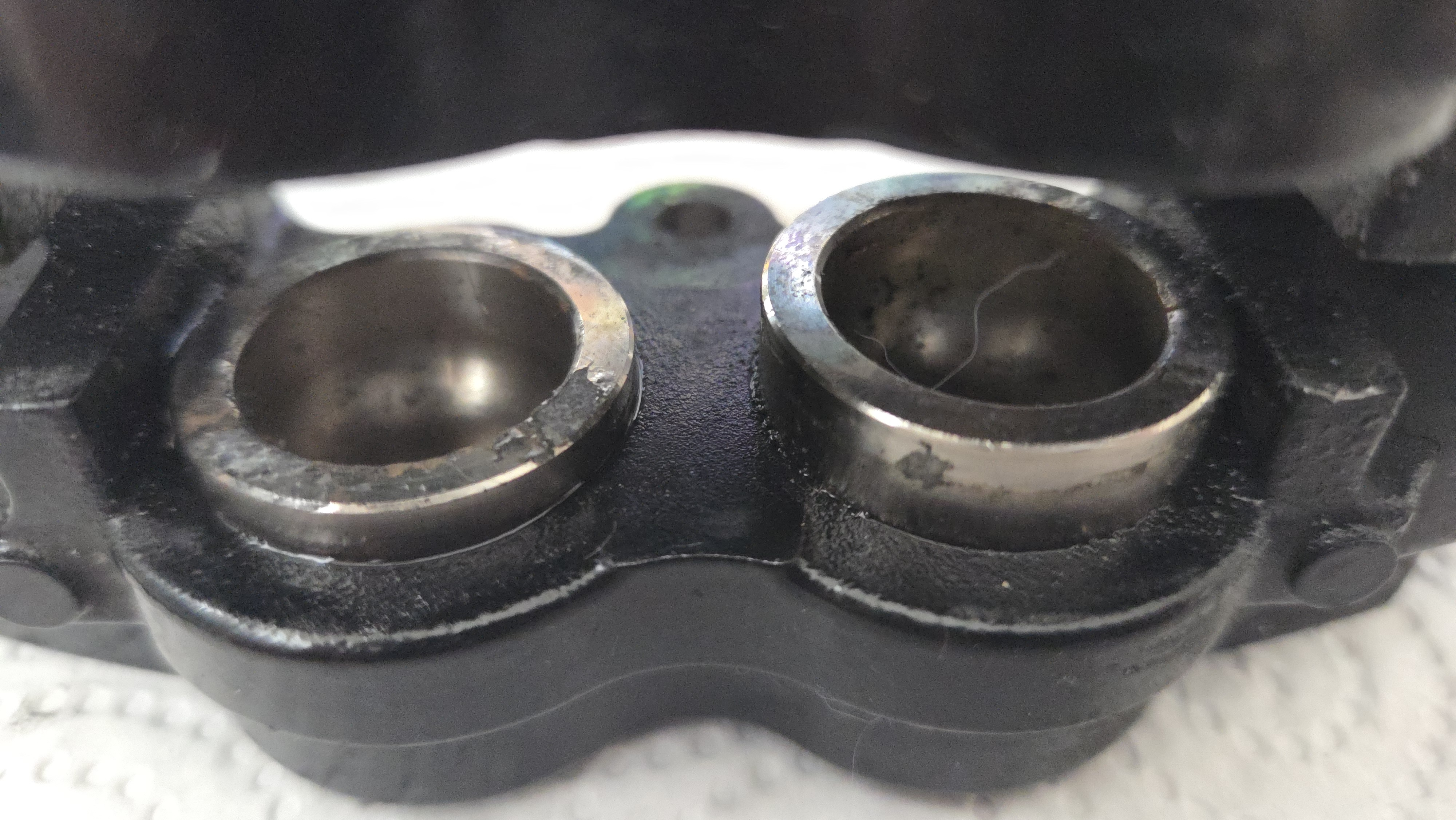

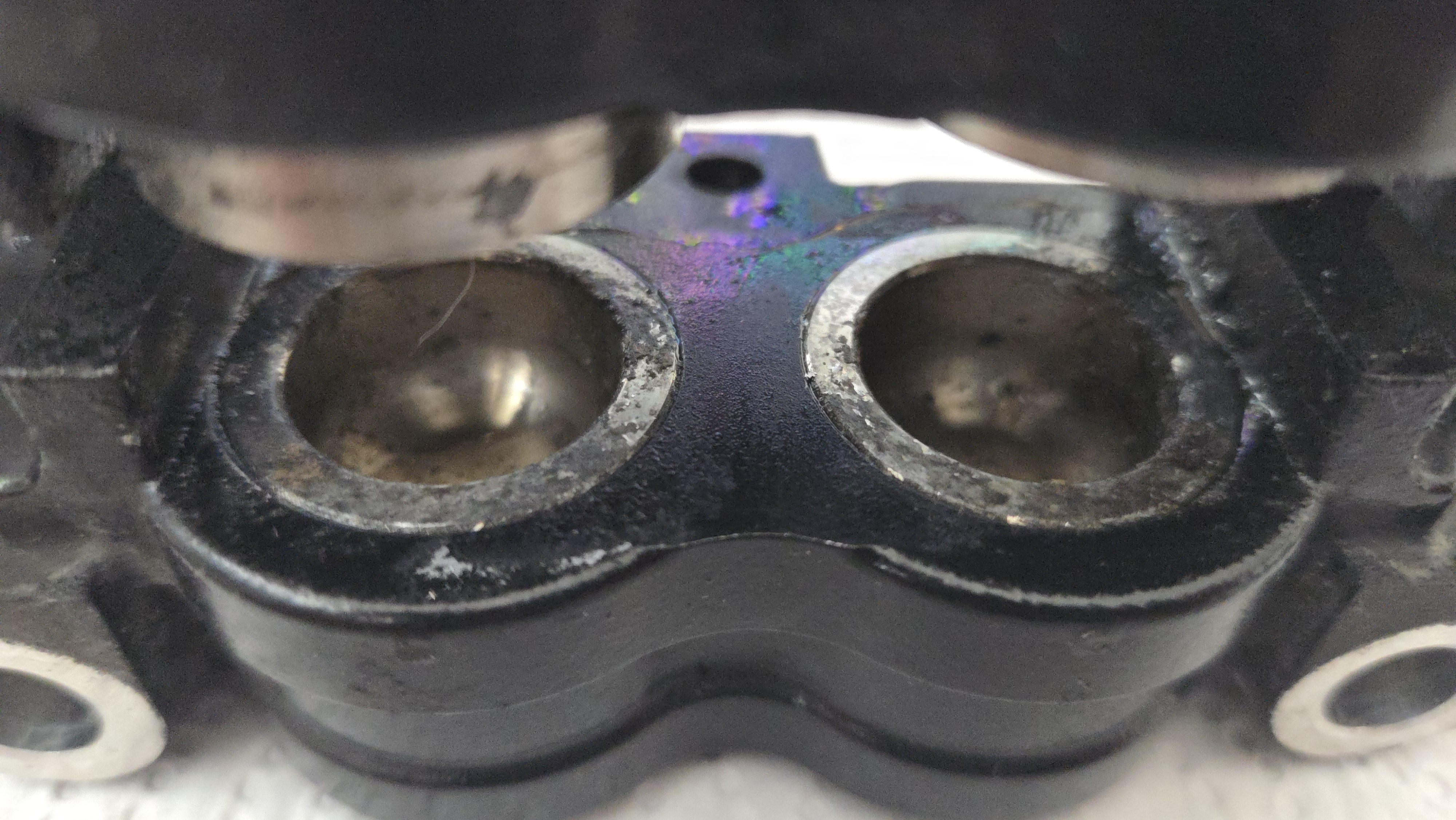

Hier nun ein kleines Update.
Ich habe die Maschine nun heute abgeholt. Insgesamt 280 Euro inkl. der sowieso angedachten Inspektion und dem neuen Bremssattel.
Laut Kilometerstand wurde keine Probefahrt gemacht oder sie war unter 1km lang.
Die Bremse zieht nun sehr spät, erst ab ca. hälfte des Hebelwegs und danach sehr weich.
Eventuell muss hier noch etwas mehr entlüftet werden? Kann man das selbst machen?
Die Werkstatt steht weiterhin hinter der unsachgemäßen Behandlung, sagt aber sie ist mir beim Preis soweit sie konnte
entgegen gekommen ohne daran zu verdienen. Ich habe das Fahrzeug nur gefahren, alle 300km die Kette mit Motul Kettenfett
neu gefettet und bei jedem 2. mal auch mit Kettenreiniger und U-Kettenbürste gereinigt.
Dazu immer mal abspritzen mit der Handpumpe über Räder, Ständer, Fußrasten, etc.
Ich nahm an das reicht, weil ich persönlich keinen Anspruch auf ein Blitzeblankes Motorrad
habe für mich ist es ein Werkzeug und entsprechend warte ich es auch. Das wahr wohl eine Fehlannahme.
Auch wenn ich mit Hammer als Importeur/Garantiegeber hier unzufrieden bin, hatte ich keine Lust
mir das Fass für 160 Euro anzutun. Wäre es kein Leasingfahrzeug vielleicht, aber so nicht.
Anbei ein Bild vom Sattel der wohl hinüber ist falls es jemanden interessiert.

hmm...der sieht doch nicht so gut aus...
da löst sich die "verchromung, also billigteil, gute sind aus edelstahl oder sauberen guß.
das hier ist billigst verchromt
es ist egal wie dreckig das teil ist, wichtig ist die saubere fläche der kolben und dessen funktion.
aber, man sieht, es ist ein billiger hergestelltr sattel, also nicht hochwertiges wie andere von der "stange"
vg

Wenn die Bremse spät kommt und nicht richtig anzieht, dann ist noch Luft im System - oder es ist ein falscher Bremssattel. Entlüften lassen würde ich die Werkstatt, ist deren Job.
Den Bremssattel finde ich vom Chrom her nicht so schlimm - allerdings sieht man eine Menge Dreck zwischen Kolben und Bremssattel, und da wird die Ursache liegen, dass der schwergängig wurde.

ist schon schlim, alleine das es da schon rosten kann.STW hat geschrieben: Fr 10. Apr 2026, 20:40 Den Bremssattel finde ich vom Chrom her nicht so schlimm
da kann luft eintreten, bzw. flüssigkeit austreten, bzw. "wasser" ziehen.....
vielleicht entlüften, muß aber nicht.
der druck muß halten, dann ist alles in ordnung.
vg

Nein, da liegt tiefer noch ein O-Ring, da kommt keine Luft und nix rein. Und der Dreck sammelt sich weitgehend "oben", am Austritt der Kolben. Der wird aber nicht tiefer reingedrückt, weil vorher der Kolben schwergängig wird und die Bremse fest wird.Falcon hat geschrieben: Fr 10. Apr 2026, 21:14 ...
