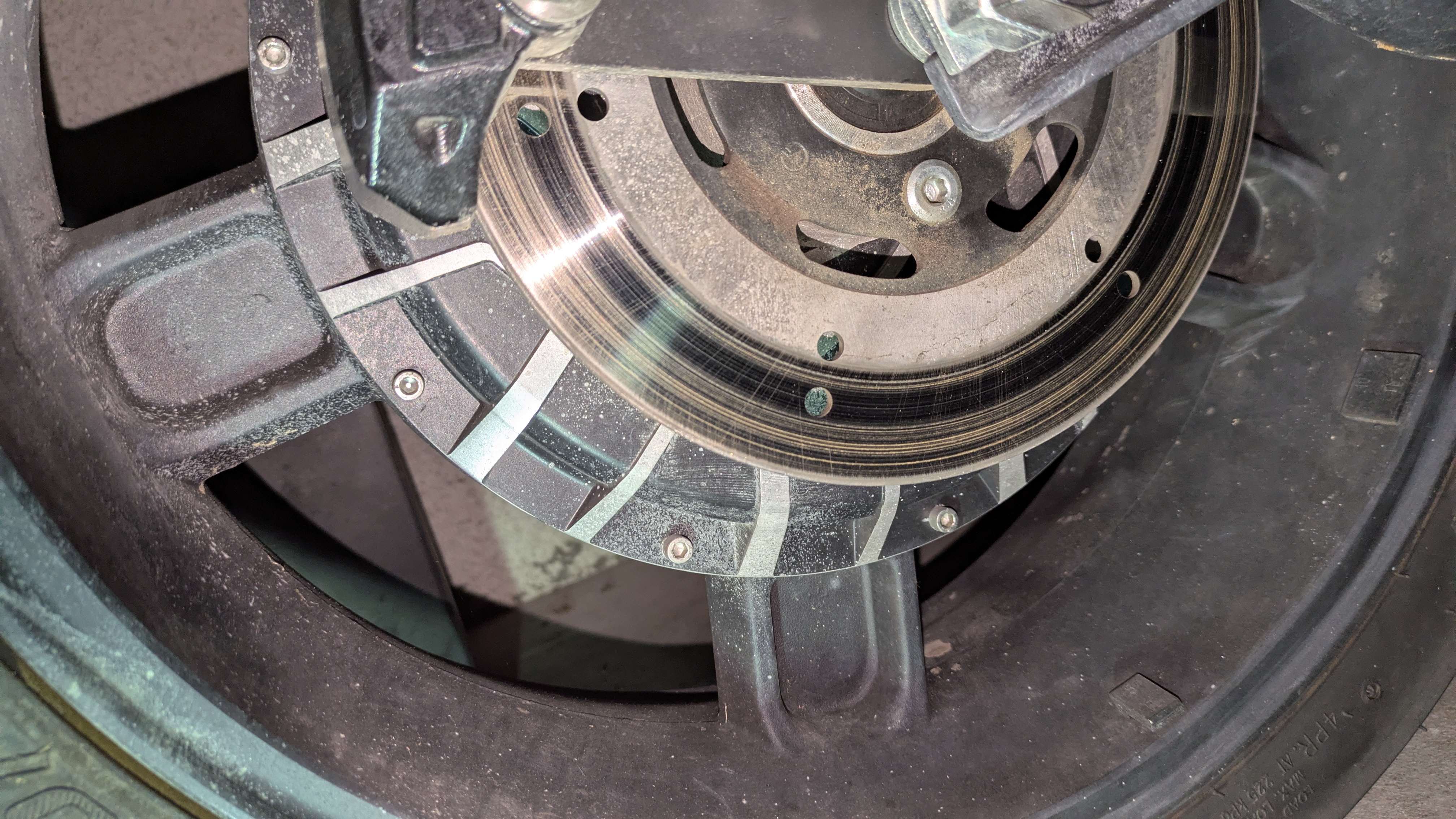

Re: Für TÜV - Bremsscheibenfotos/Bezugsquellen
Hab meine mal gemessen: Im inneren Bereich, wo die Bremsbeläge keinen Kontakt zur Scheibe bekommen: 3,8 mm, dort wo gebremst wird 3,5 - 3,6mm.
Und innen steht: MIN. TH. und dann 3mm drauf.
Bei meinem Neuzugang/Gebrauchtkauf ganz ähnlich. Dort ist die Scheibe im nicht verschlissenen Bereich allerdings gleich nur 3,6mm dick und dort wo abgerieben wurde zwischen 3,4 und 3,5mm. Auch dort steht: MIN. TH. - 3mm.
Beide Scheiben sind zwar unterschiedlich, aber ich würde sie auch als komplett flach einstufen.
Bei den madat Fotos bin ich mir nicht sicher, ob die nicht doch auch flach sind.
Das eine Foto, wo die Scheibe von schräg oben gezeigt wird, kann da täuschen.

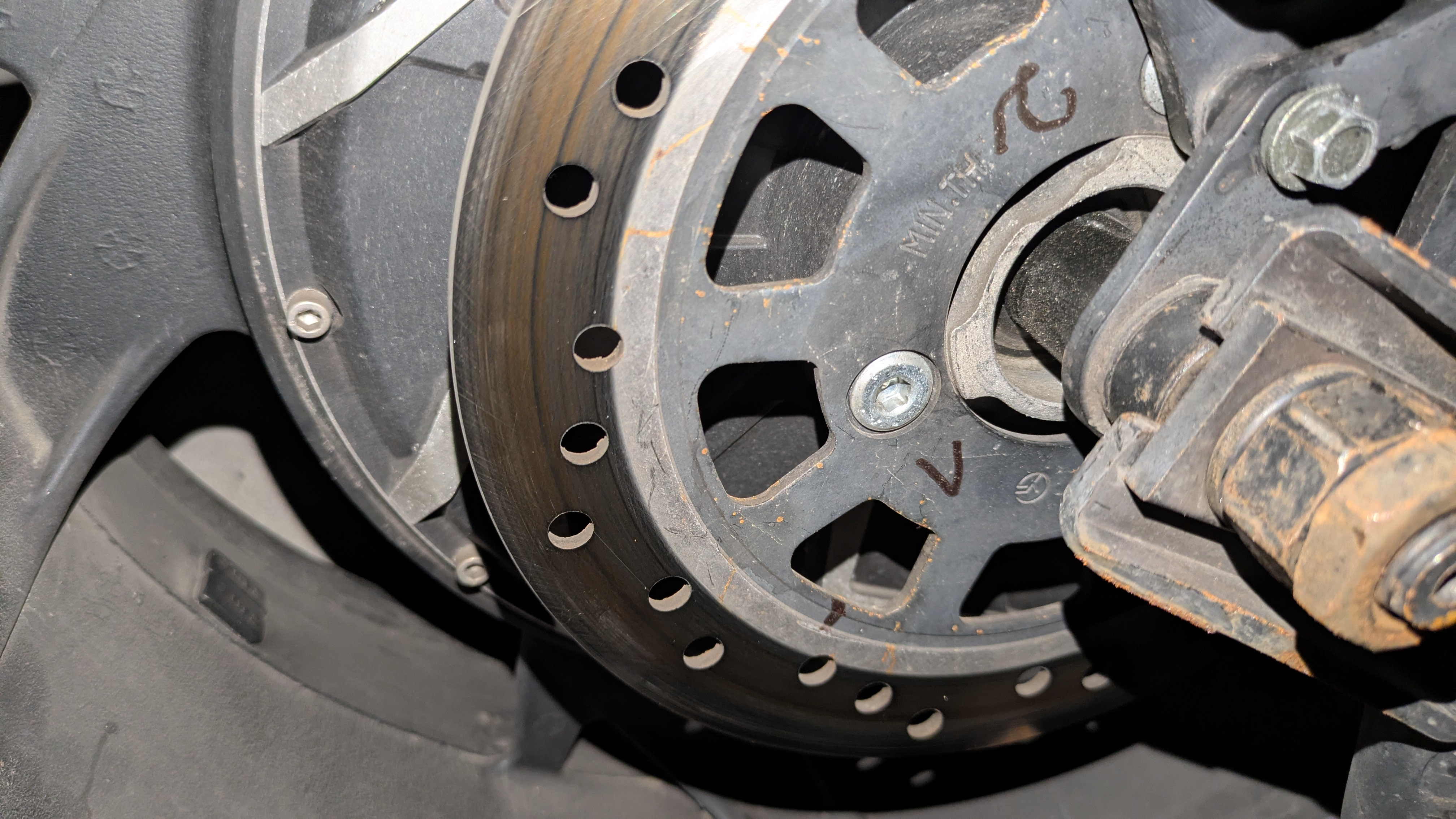

Die Scheibe auf dem zweiten Foto scheint die gleiche wie meine zu sein. Hast Du die evtl. schon mal vermessen? Sind da auch die Bremssättel mit den roten Kappen verbaut?
Ja, da sind auch die Bremssättel mit den roten Kappen drauf. Die Scheibe ist noch original (also von 2021).Hobestatt hat geschrieben: Di 21. Apr 2026, 12:50 Die Scheibe auf dem zweiten Foto scheint die gleiche wie meine zu sein. Hast Du die evtl. schon mal vermessen? Sind da auch die Bremssättel mit den roten Kappen verbaut?
Hier mal ein (sauberes) Foto von vor 'nem Jahr.
Was meinst Du da mit schon mal vermessen? Die Scheibendicken hatte ich ja schon gepostet (innerer Bereich 3,8mm, dort wo die Bremsbacken greifen zwischen 3,5 und 3,6mm).
Oder was meinst Du (Gesamtdurchmesser, Abstand der 3 Halteschrauben) ?
Die Zahlen, die Du da drauf siehst haben nix mit der Bremsscheibe an sich zu tun. Das sind noch "Markierungen" für die 3 Arme meines Abziehers, mit dem ich neulich Stator und Rotor des Motors getrennt habe.
