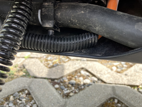

was hast du als Schutz für die HV-Kabel genommen? Geschlitzten Schutzschlauch (ID?, beide Hälften?). Ich hatte mich bis jetzt eigentlich nur an der (wohl vorschriftsmäßigen) orangenen Farbe gestört. Dass da auch Scheuerstellen eine Gefahr darstellen könnten, damit hatte ich eigentlich nicht gerechnet. Aber egal, ich wollt auch etwas drüberziehen in schwarz und dachte so an selbstverschließenden Geflechtschlauch - der sollte zumindest einen Minimalschutz darstellen und wäre leicht alle paar Jahre zu ersetzen. Kostet in ID 13mm auch nicht die Welt für 3,1m.
Hast du mal Fotos von deiner Lösung gemacht. Könnte mir vorstellen, dass der stabilere geschlitzte Schutzschlauch schlecht um die Kurve geht.

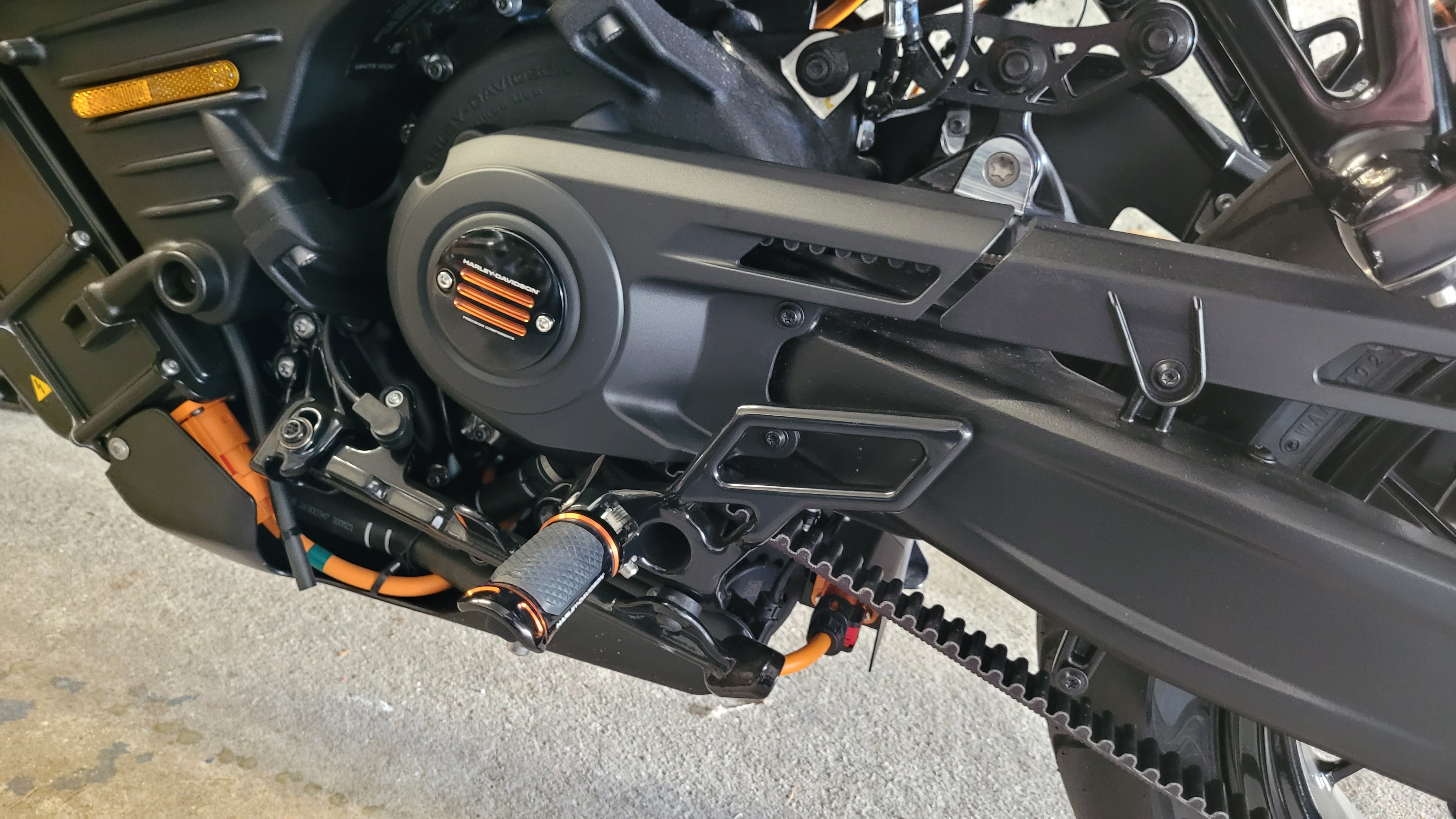

Ich habe den einfachen geschlitzten Schlauch genommen. Das war welcher für die Zündkabel gegen Verbiss. Der liegt etwas knackig am Kabel an. Sicher gibt es den auch noch einige Millimeter dicker und sollte dann noch besser über die Kabel zu ziehen sein. Schockiert war ich allerdings über den fast freiliegenden Stecker zum AC-Filter. Das montierte Schutzblech nur drei Zentimeter länger würde das Problem beseitigen.

danke für den Hinweis. Du meinst, dass dieses Blech vor dem Stecker zum AC OBC In-Line Filter zu klein/kurz ist. Ich werde wohl auch mal das Skid-Plate abschrauben und ein paar Verbesserungen einbauen.

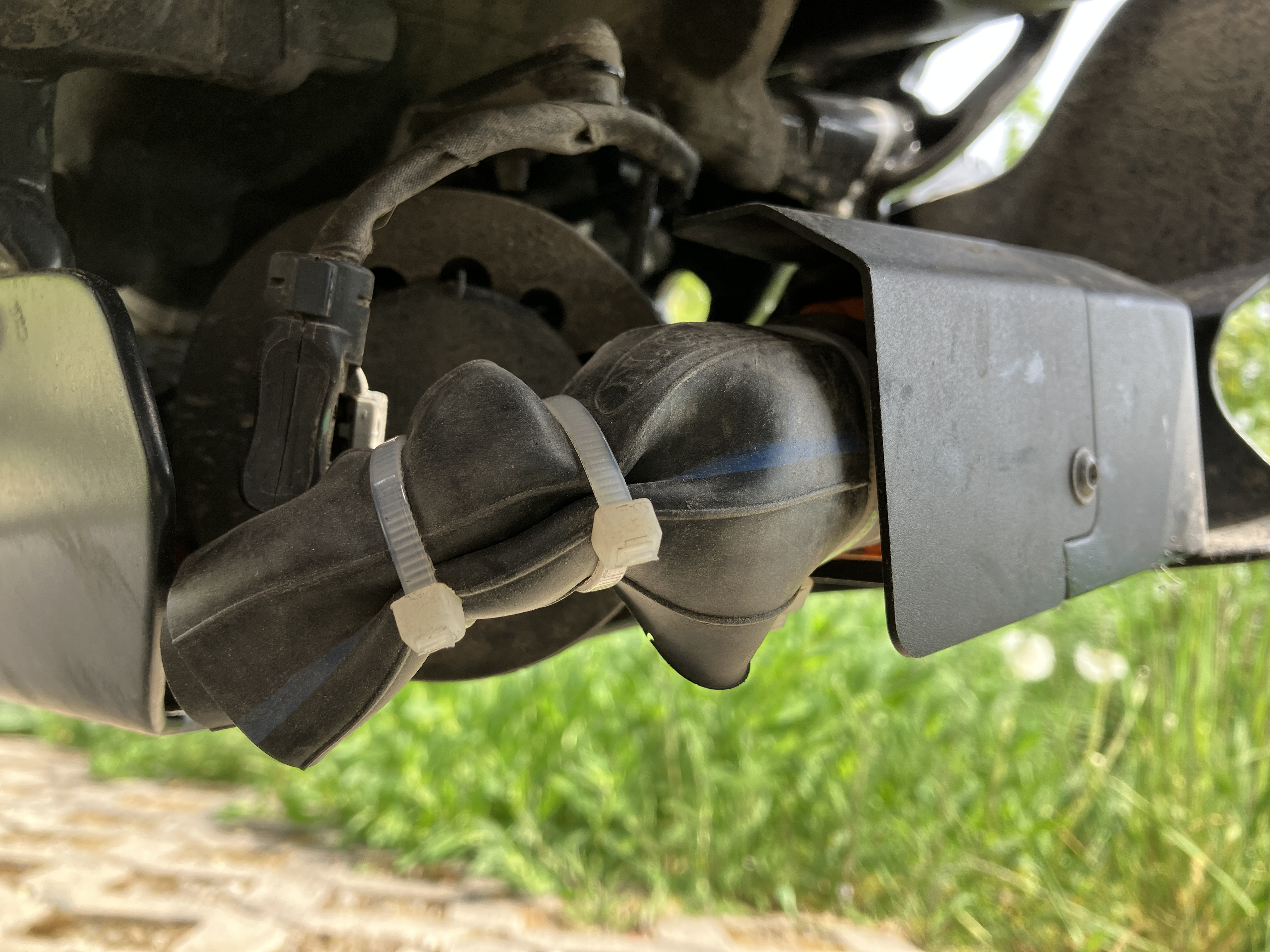

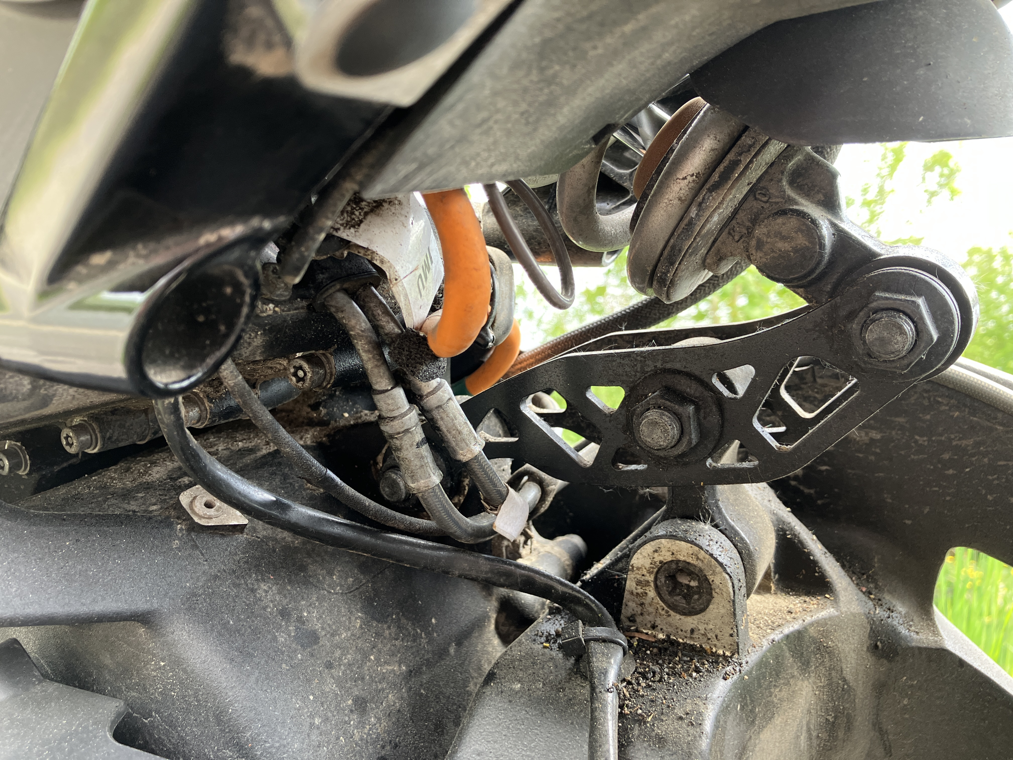

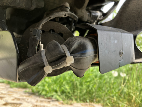

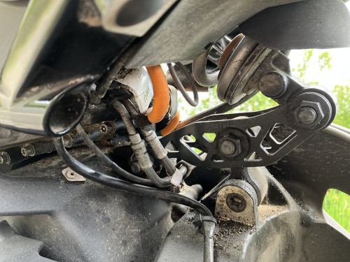

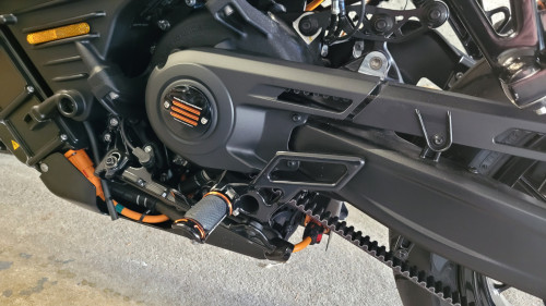

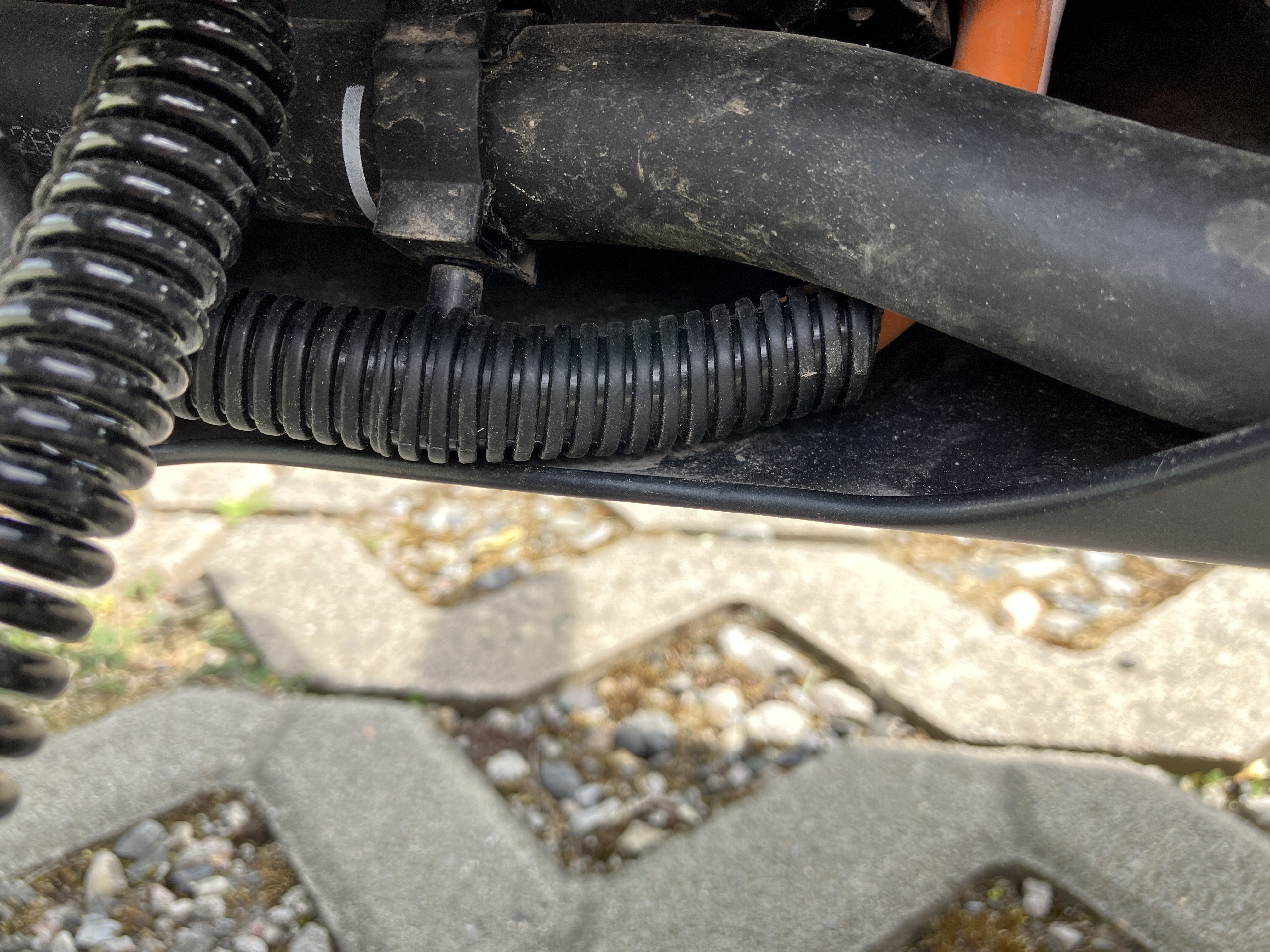

Nicht die Skid-Plate. Am Filter ist noch ein etwa 3 cm langes kleines Blech am Filter angeschraubt. Auf deinem Bild sieht man unten unter dem Zahnriemen den offen liegenden Stecker. Bei mir sieht es jetzt so aus:
Im zweiten Bild sieht man rechts den AC-Filter und das angeschraubte Blech. Ich habe mir erst einmal mit einem alten Schlauch beholfen.
OK, die weißen Kabelbinder sind nicht gerade schön, erfüllen erst einmal ihren Zweck, bis ich wieder schwarze Kabelbinder habe.
Gut die Scheuerstellen waren nicht großartig, aber mit der Zeit wird es nicht besser. Steine, die sich dort sammeln machen es nicht besser.
Oben an der Scheuerstelle an den Bremsleitungen habe ich etwas Schaumstoff hin geklebt.
Was mich auch so schockiert hat war die bereits vorhandene Korrosion an den Bremsleitungen. Da werde ich wohl das Fettspray noch einmal rausholen müssen. Das sieht nicht unbedingt schön aus, aber es hilft.

Danke für die Fotos.
Das hatte ich schon richtig verstanden, nur um besser arbeiten zu können, würde ich die Skid-Plate (aus Stahl?) abbauen. Vielleicht könnte man auch eine dünne Kunststoff-Isolierschicht einkleben oder eine selbstklebende Teflon-Folie, um die Reibung zu minimieren - wenn es sowas geben sollte.
Meinst du, dass die Metallteile an den Bremsschläuchen wirklich Korrosion ist? Verzinkter Stahl sieht nach einiger Zeit ja auch nicht mehr so toll aus.

Alpi3325 hat geschrieben: So 3. Mai 2026, 15:04 Meinst du, dass die Metallteile an den Bremsschläuchen wirklich Korrosion ist? Verzinkter Stahl sieht nach einiger Zeit ja auch nicht mehr so toll aus.
Für 1600 km ist das schon viel. Teilweise hat sich bei mir schon die Lackschicht an der Leitung gelöst. Bei 5 Jahre alten PKW sieht es meist besser aus. An den Verpressungen ist das soweit noch OK. Etwas Korrosionsschutzlack wäre aber schon nicht schlecht gewesen. Wenn ich die Laufleistungen sehe, dann fahren die meisten Fahrer die Livewire nicht nur so zum Spaß. Diese Fahrzeuge sind gerade bei den Spritpreisen täglich bei Wind und Wetter m Einsatz.
