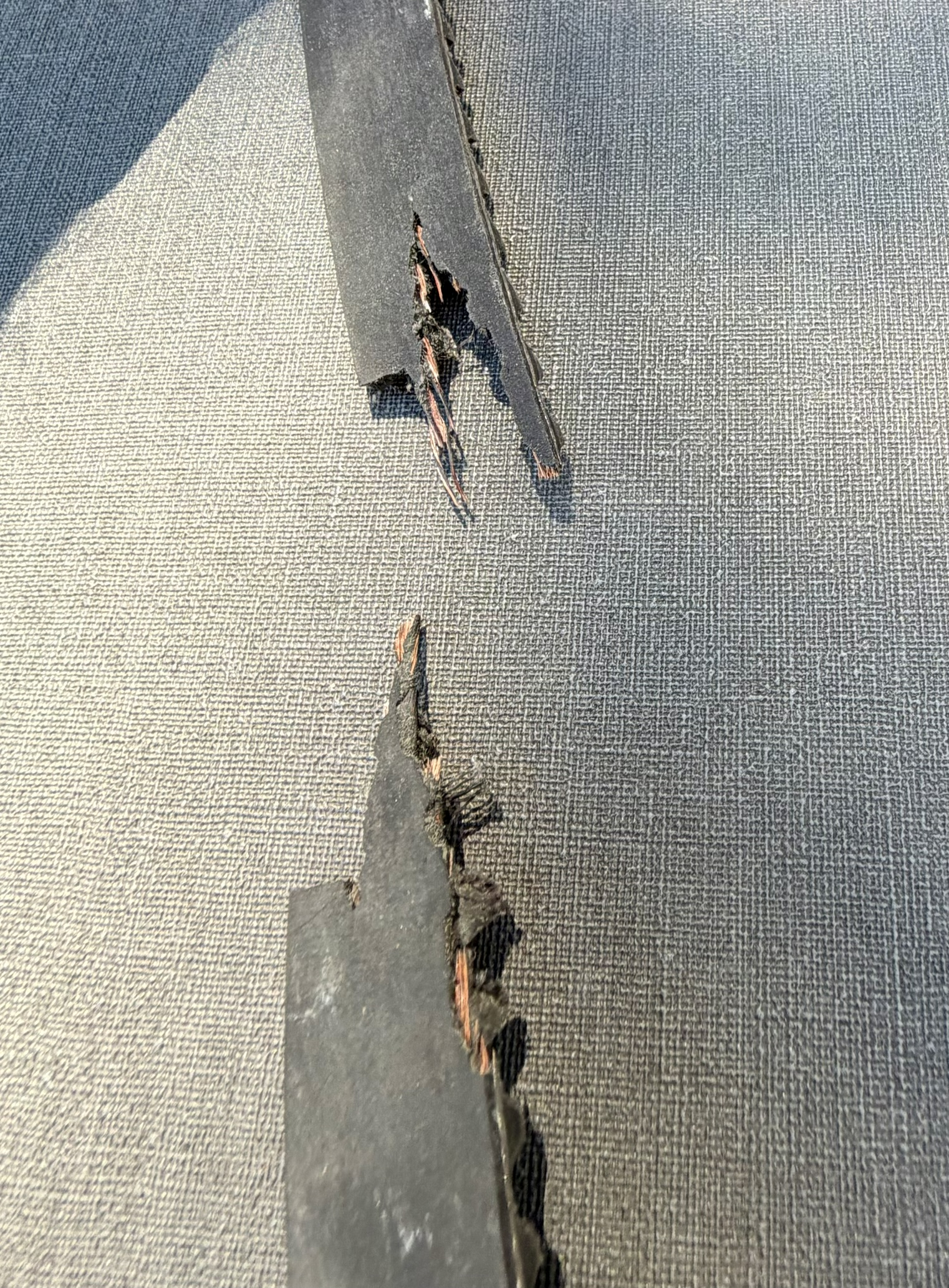

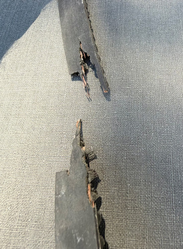

Nach fast 2 Jahren und 13.000km ist der Antriebsriemen gerissen.
Vermutlich ein kleines Steinchen reingekommen, der Zahnkranz ist auch vermackt und der Riemen fast zur Hälfte mit einem sauberen Schnitt durchtrennt, die verbleibende Hälfte konnte dann die Kräfte beim Beschleunigen nicht mehr halten.
Ich war gerade auf dem Weg zur Inspektion...

Sieht Böse aus, kenne ich leider zur Genüge aus eigener Erfahrung
