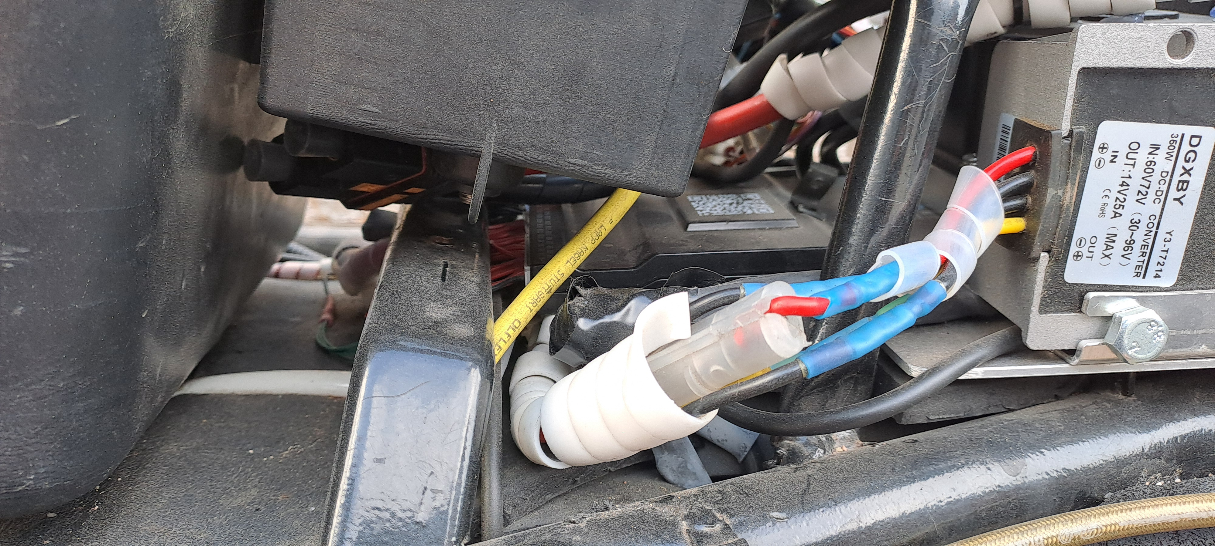

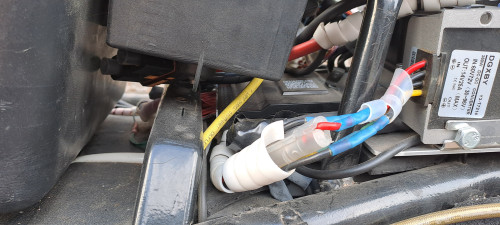

Nachdem ich die Rekuperation nicht aktiviert bekommen habe und die App zwischenzeitlich wieder gemeckert hat "Controller Version too low", hab ich aus Jux und Dollerei heute mal noch ein paar Burnouts gemacht, wollte sehen ob es geht und was zuerst aufgiebt.
Der Controller hat zwar ein paar mal mit MOE Over Current abgestellt aber klein zu kriegen war er nicht.
Dann habe ich mal munter die nächste Firmware aufgespielt.
Nun geht gar nichts mehr.
Was ja zu erwarten war.
Angebot für einen neuen Controller ist da, der wird dann nach Klärung meiner Fragen bestellt.
Der Roller ist bereits gestrippt
Nun kann das größere BMS eingebaut und ein neuer Hinterreifen aufgezogen werden, beim jetzigen hat sich das kaum noch vorhandene Profil quasi in Luft aufgelöst.
Eine größere Sicherung braucht es auch noch.
Hatte beim letzten mal 325A verbaut, da braucht es noch was neues.
Wie ich das doch recht große BMS rein bekomme wird auch noch spaßig, will ja nicht die ganzen Messleitungen neu machen. Ein bißchen Luft ist da noch aber wahrscheinlich muss ich es schräg zum Controller hin höher einbauen.
