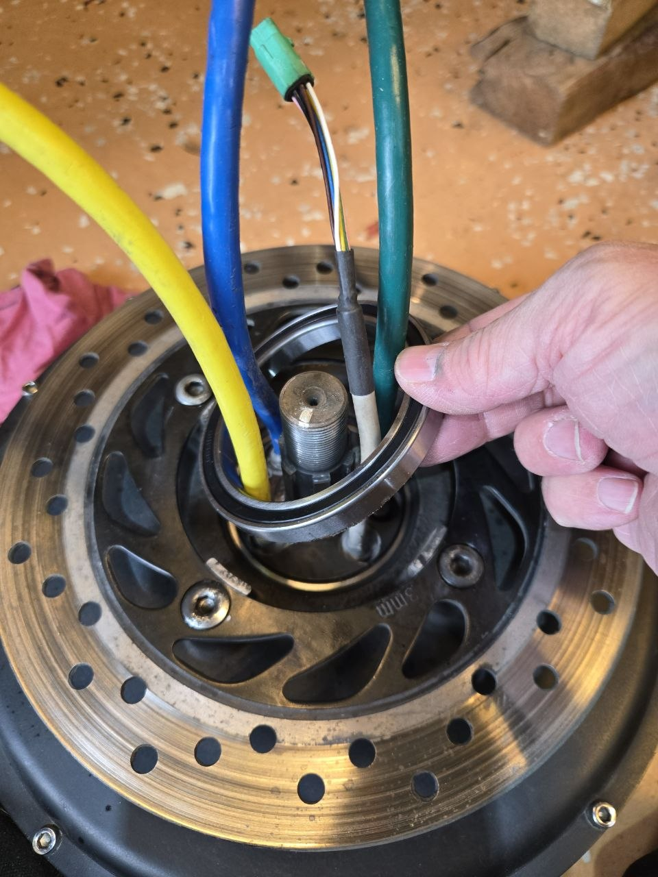

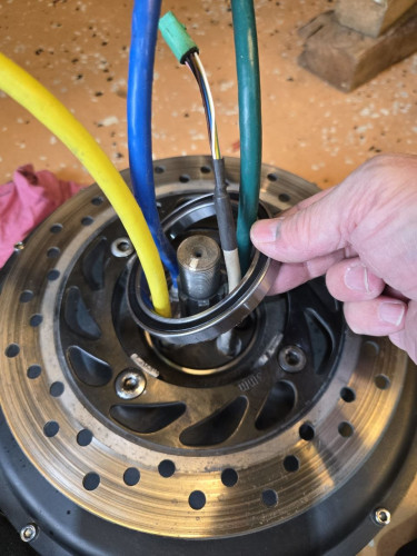

Hallo allerseits und moinsen!

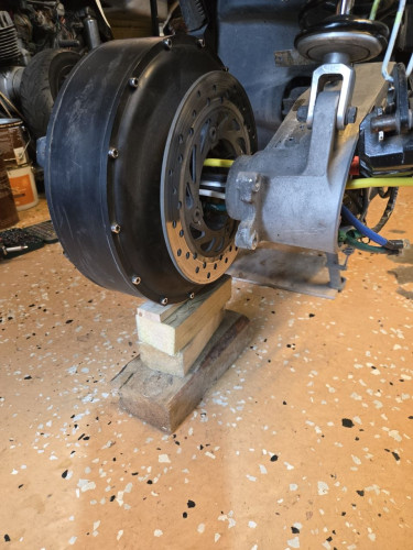

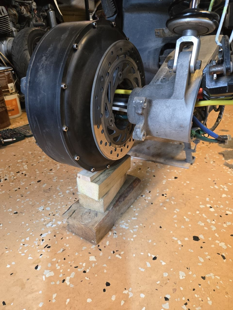

Wie schon vor dem Sommer avisiert habe ich mich nun an das Wechseln des großen (bremsseitigen) Radlagers gemacht.
Motor abschrauben ging ganz gut
(für Nachmacher: die große Achsmutter bremsseitig ist eine SW 32)

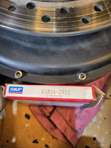

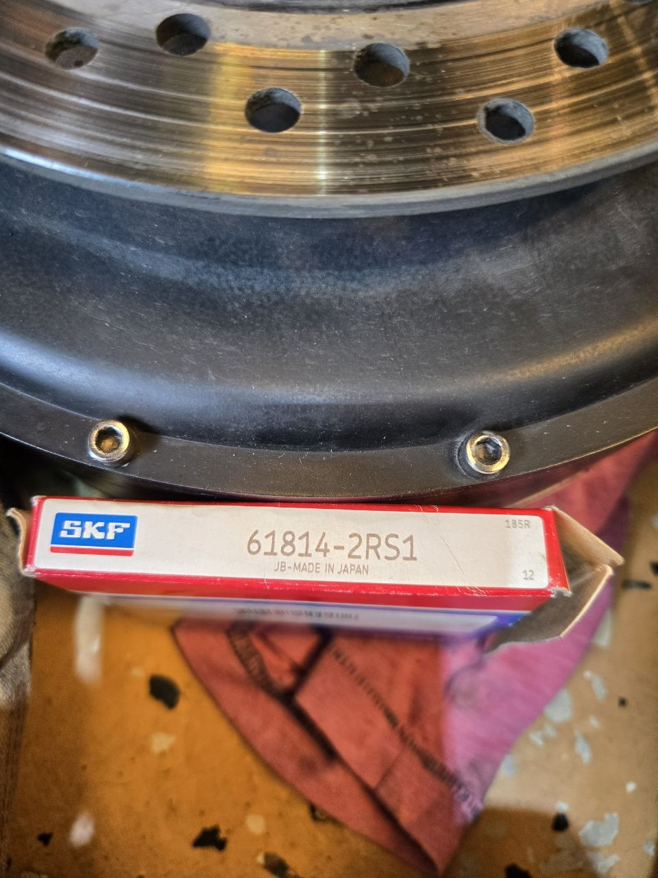

Dann liegt er vor mir und ich kann sehen wo sich das Lager befindet
(auf diesem Bild noch in original verschmutzter Umgebung)
nochmals danke ins Forum für den Tip welches Lager es ist...
Das Maß paßt genau wenn ich es drauflege.
(ich habe also das neue Lager in der Hand und das alte ist außen gereinigt aber noch eingebaut)
Aber jetzt stehe ich still... wie um alles in der Welt kriege ich das alte Lager raus und das neue rein?
Muß ich dazu den Motor noch weiter zerlegen?
Habe mich bis jetzt daran nicht gewagt weil ich nicht sicher bin ob ich die enormen Magnetkräfte beim Auseinandernehmen/Zusammensetzen von Rotor und Stator hantieren kann. Bzw. ob ich zum Lagertausch wirklich den Motor noch weiter zerlegen muß...
Hier im Forum gab es doch jemanden der dieses Lager schon einmal gewechselt hatte, wenn ich mich recht entsinne?
Bitte bitte bitte um Tips wie ich jetzt weitermachen soll.
Vielen Dank euch allen im Voraus!
Herzliche Grüße
von
Botzino

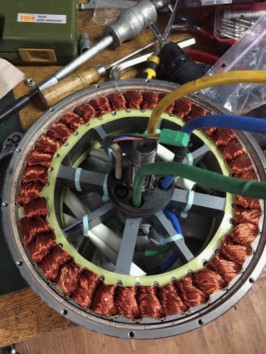

Hier übrigens ein Bild vom offenen Motor:
viewtopic.php?p=224901#p224901
Wenn ich mir das anschaue, kann es doch so schwierig doch nicht sein. Man muss ja den Stator nicht aus dem Rotorring nehmen. Das ist doch das eigentlich kritische.
Zumindest die Seite mit der Bremsscheibe dürfte so recht leicht abziehbar sein.

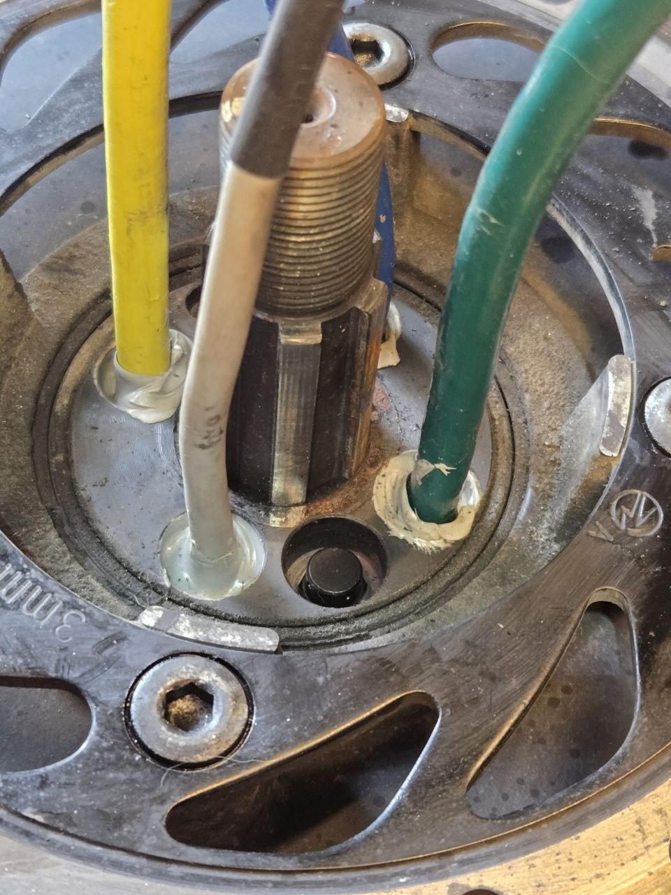

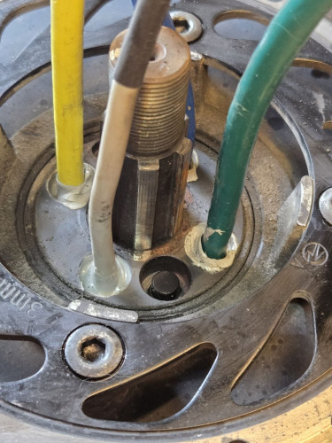

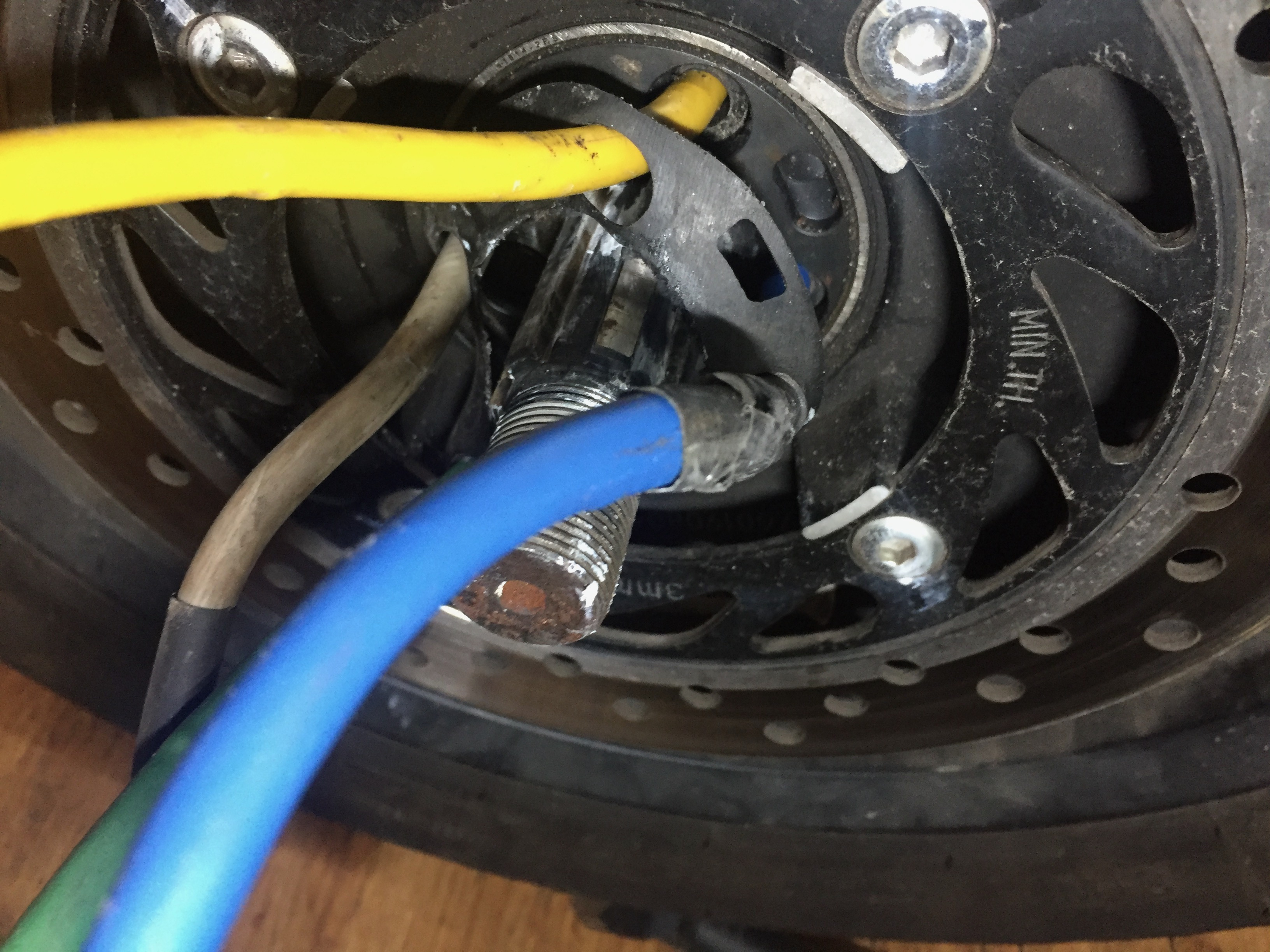

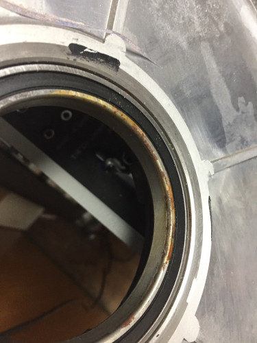

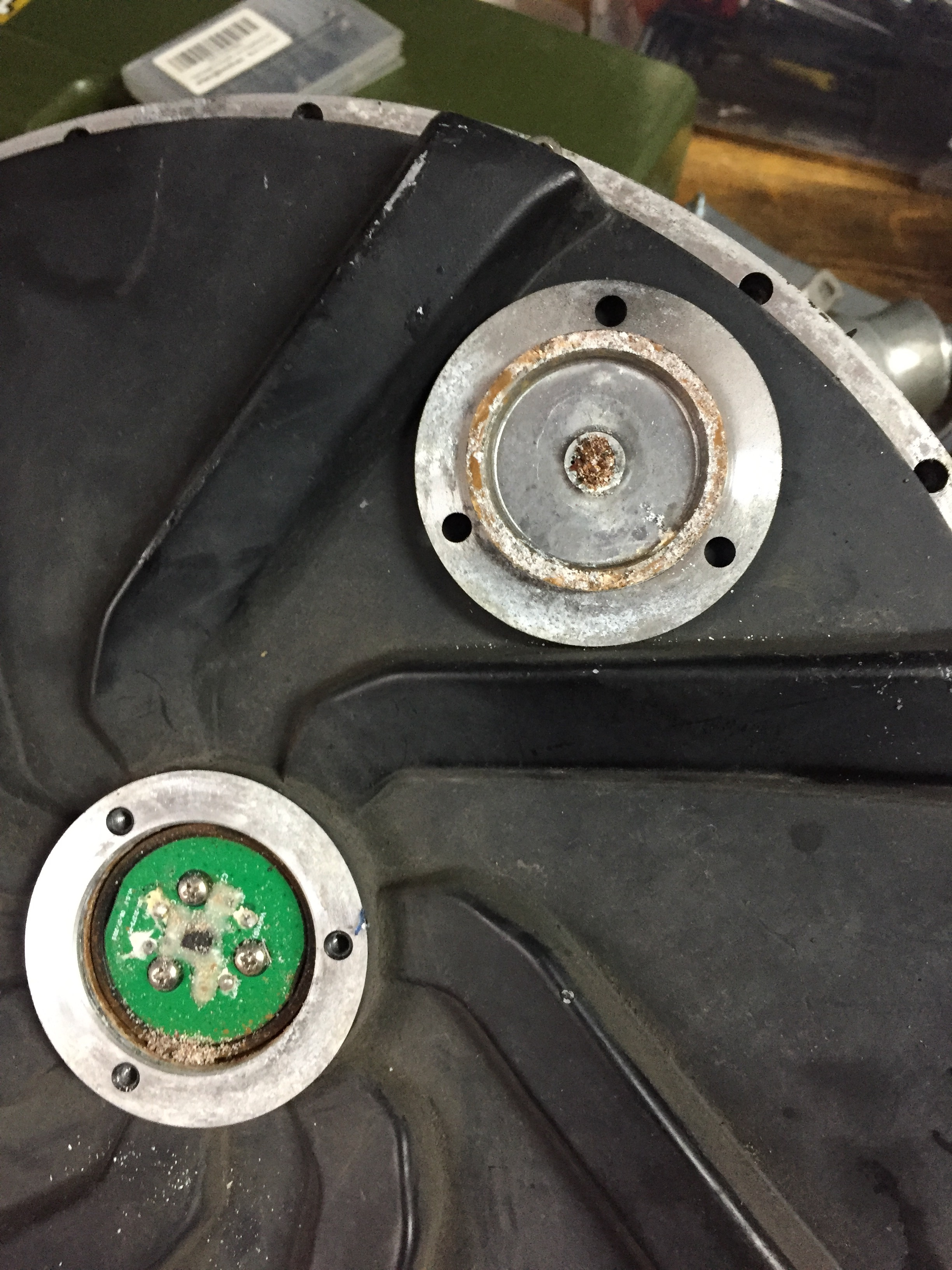

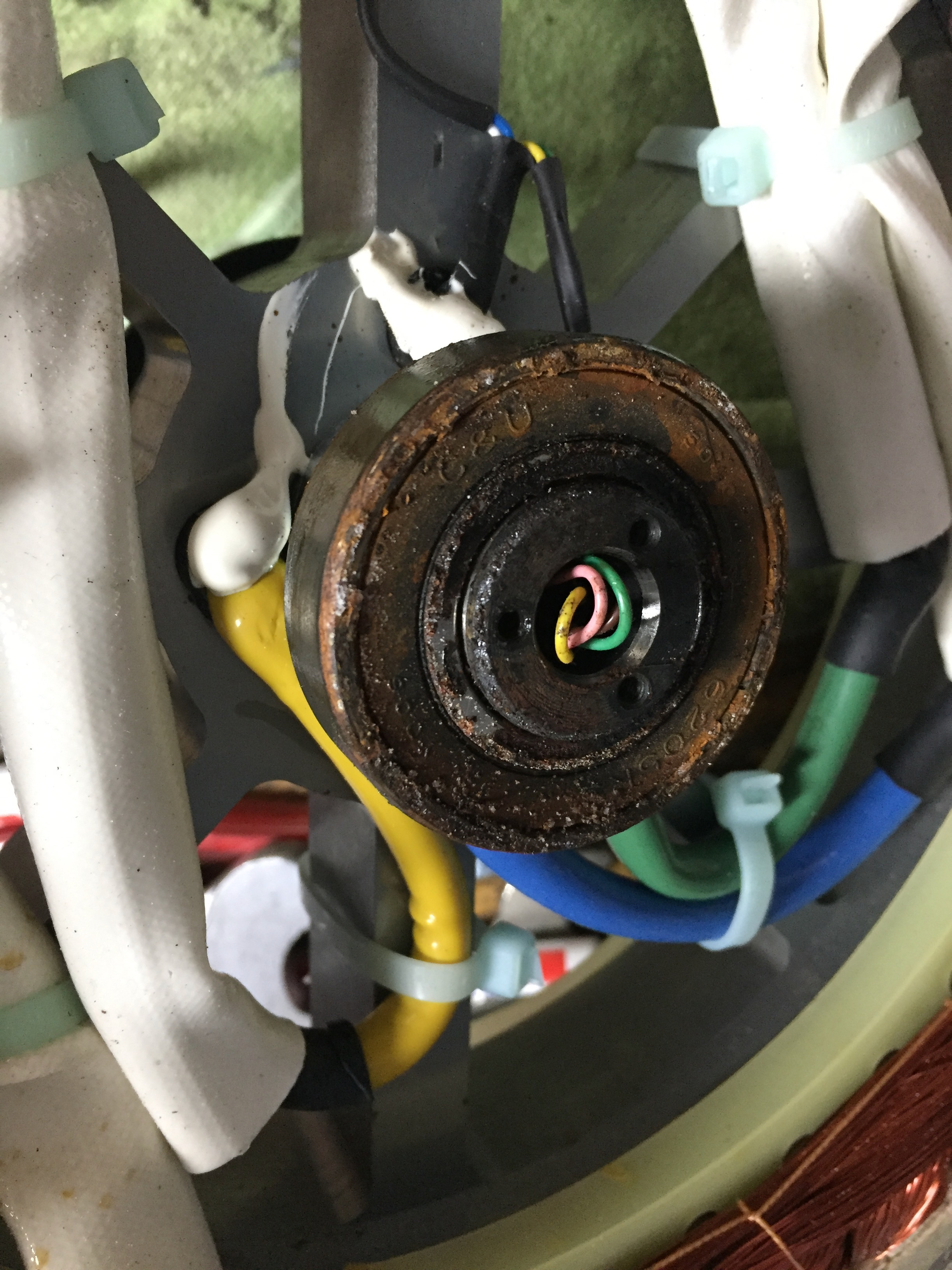

Ich hatte zeitgleich auch ein paar Bilder rausgesucht. Die Lager selbst sind nicht das Problem. VA wird nichts bringen. Das kleine Lager ist sowieso gekapselt und beim großen Lager zieht die Feuchtigkeit auch zwischen Lager und Achse durch.
Was mir aber auffällt: es hat schon mal jemand versucht den Motor abzudichten? Ist die originale Dichtung zwischen Motor und Schwinge verbaut gewesen? Die Dichtmasse auf dem Bild oben ist nicht original.
Es bringt überhaupt nichts die Kabeldurchführungen extra zu dichten. Dafür ist die schwarze Dichtung da. Ausserdem sitzt zwischen den Kabeln ein Ausgleichsventil auf dem Flansch (dieses flache runde schwarze Teil in einer extra Bohrung). Das Ding hat seinen Sinn und damit wird der Motor an dieser Seite nicht dicht! Aber es zeigt dass jemand dran war.
Ich fürchte da war jemand nicht klar wie die Zusammenhänge sind. Allerdings macht auch kaum jemand den Motor jemals auf um nachzusehen und zu lernen. :mrgreen:
Die Kabel auf dem letzten Bild habe ich nach dem Loslöten in die hohle Achse gesteckt um sie aus dem Weg zu haben. Nur falls sich jemand wundert warum das so komisch aussieht.
patba hat geschrieben: Di 28. Jul 2026, 12:43
Das Problem: man geht mit einem Plan ran und gleich bei den ersten Schrauben zeigt sich womit man es zu tun hat. Sitzt eine fest, ist Kirmes. Genauso geht es weiter. Sitzt ein Lager fest, gilt es zu improvisieren um nichts zu beschädigen. So ein Aludeckel ist hauchdünn und wiegt gefühlt nur 100g.
Das eigentliche "Problem" ist der Zusammenbau, weil der Stator durch den bei diesem Motor recht großen Magnetspalt einseitig dezentriert an den Magneten festsitzt. Dummerweise lässt sich einseitig durch den fehlenden Achsstummel nirgends unterstützend herumhebeln. Es braucht eine Menge Fingerspitzengefühl diese Mini-Inbusschrauben anzusetzen ohne die Gewinde im Magnetring zu beschädigen.
Ein Fehler mit den empfindlichen Deckeln und der Motor muss neu bzw. die Lager "eiern" hinterher weil die Deckel auch Lagersitz sind. VK lag damals irgendwo bei 1.4kEuro. Hatte mir damals geschworen das nie für jemand anderen zu machen.
Trotzdem, unmöglich ist nichts. Aber es gibt halt gute und schlechte Schrauber. ;)
