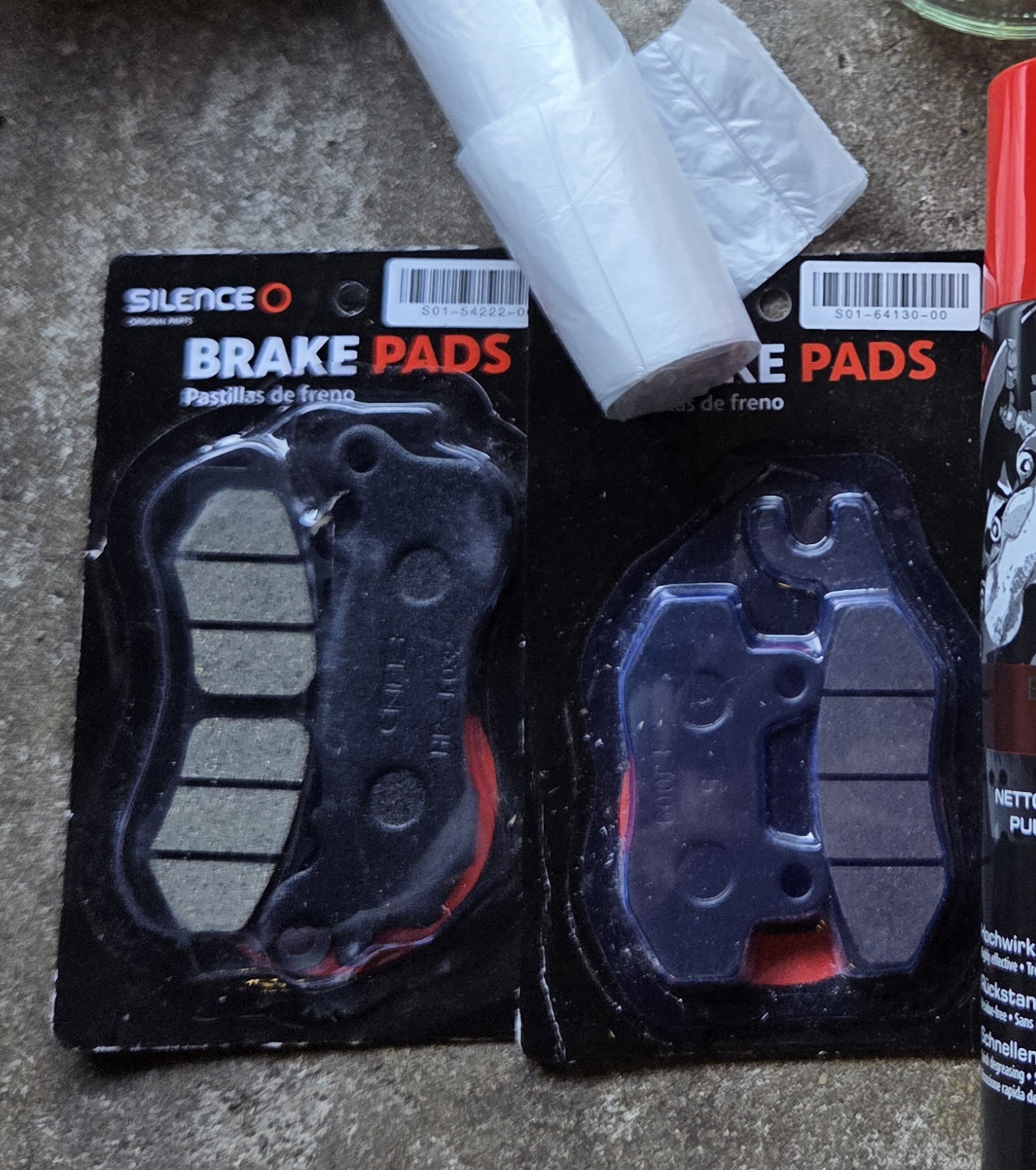

Re: Bremsbeläge Silence S01 (BJ 2026)
Ja und Nein!scooterq hat geschrieben: Mo 17. Aug 2026, 12:31
Quietschen ist beim S01 offenbar ein bekannter Normalzustand und kein Indiz für verschlissene Beläge!
Jeder bremst anders, von daher lohnt es sich auf alle Fälle, ab und an mal die Belagstärke und den Zustand der Beläge zu prüfen. Nicht unbedingt schon nach 2500 km. Wartungsintervall ist glaube alle 5000 km..
Aber das geht bei der S01 nur nach Abschrauben der Bremssättel. Drehmoment der Schrauben nach Zuruf des Zweiradmechanikers, der vor 3 Jahren die Flüssigkeit gewechselt hatte: 30 Nm, mittelfeste Schraubensicherung auf die Schraubengewinde zur Montage.
Tips gegen das Quietschen? Nun, der Mechanix hat die Beläge geschliffen. Weiß allerdings nicht, wie! Danach war für 2 Tage Ruhe.
Danke für die Bilder, Eapoe! Sehr hilfreich zu sehen. Aus den Fotos und der Rechnung von MERK Sicherheitstechnik GmbH (Emobilexperte) gehen ja die exakten Originalteilenummern hervor: Vorne Art-Nr. 54222-00 (32,50 €) und hinten 64130-00 (29,99 €). Interessant übrigens, dass die vorderen Beläge teurer sind als die hinteren.Eapoe hat geschrieben: Mo 17. Aug 2026, 12:11 Ach ja, ich hab mir die Originalbeläge besorgt. Rechnung und Foto anbei. Guter, komplikationsloser Service dort.
Ich fürchte, an quietschende Bremsen musst Du Dich gewöhnen.![]()
Ich geh davon aus, dass die Bremssättel und Beläge im Lauf der Jahre nicht geändert wurden. Aber ohne Gewähr!
Das bringt mich auf eine Frage zu diesen Original-Bremsklötzen im Silence-Paket ("BRAKE PADS / Pastillas de freno"): Weiß jemand, um welche Mischung es sich hier ab Werk handelt? Da das S01-Fahrgestell ja auch als 125er-Version (bis 110 km/h) genutzt wird, würde mich interessieren, ob Silence hier vielleicht auf ein Premium-Compound setzt – wie etwa Sintermetall oder einen speziellen Hybrid, um dem hohen Gewicht und der Höchstgeschwindigkeit gerecht zu werden?
