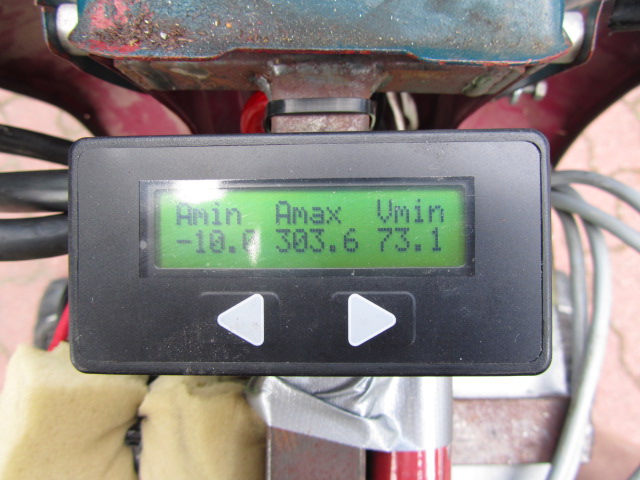

Strom und Spannung wird beobachtet

kannst Du uns mal die Spezialverkabelung an den Andersonsteckern erklären? Ist das der Batterieausgang zum Motor hin. Wozu dient die Brücke?

der Akkupack ist aufgeteilt in 2x12s18p da die 4 Netzteile nur 46V (orginal 4x12V 164A) liefern. Der Akku wir auch im Boot eingesetzt wo ich nur mit 36V arbeite. Bei allen Fahrzeugen mit Rädern werden die dann in Reihe geschaltet.

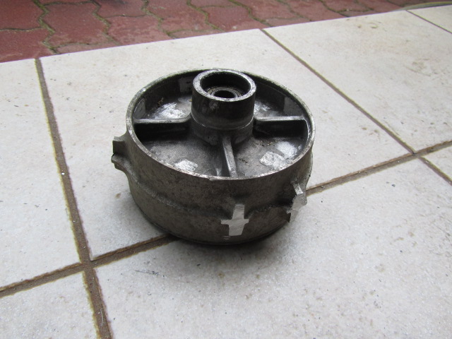

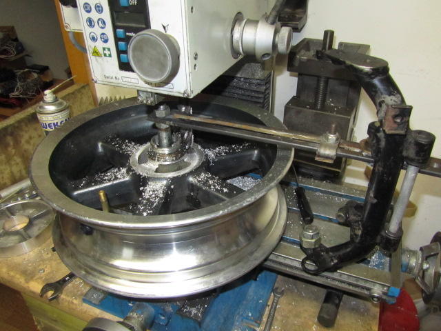

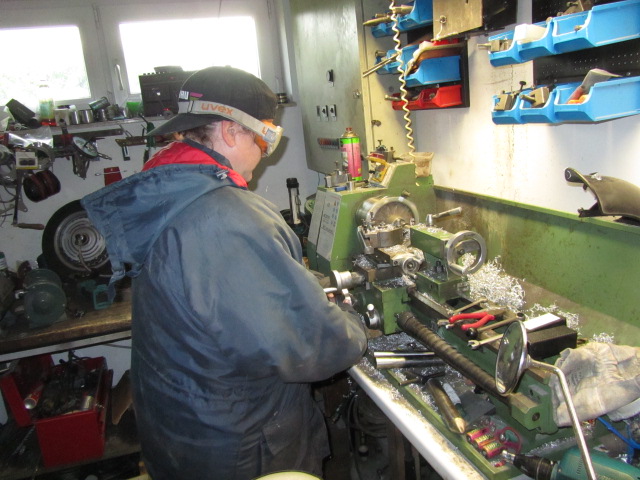

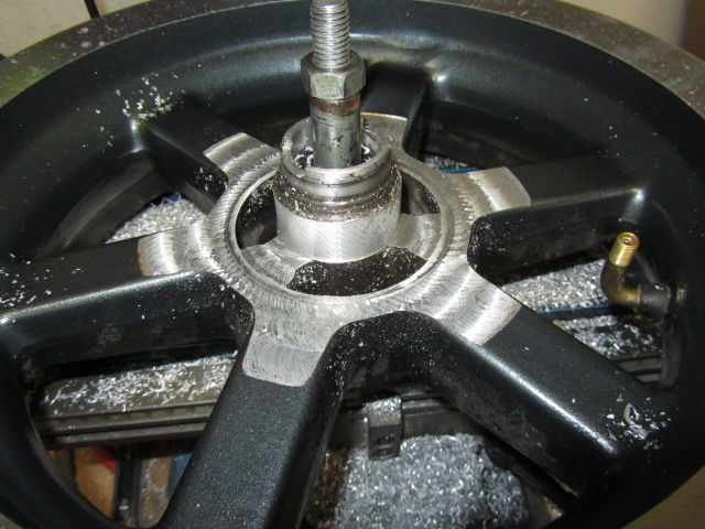

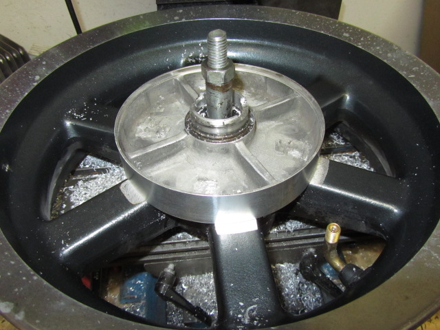

Ich habe mich jetzt entschlossen hinten eine 3,5" breite felge einzubauen das der Reifen nicht zu sehr gedrückt wird und am Rand mehr Auflagefläche ist. Es ist wieder ein ehemaliges Vorderrad wegen der Lagerung. Der Mitnehmer stammt aus einer RG 80 das ich mein "altes" Kettenrad so weiter verwenden kann.Aber seht selbst
Mitnehmer passt perfekt
Felge passend ausgefräst
meine Drehbank ist zu klein für 12" da muß die Fräse ran
hauseigene Dreherin (sorry Freundin) beim abdrehen der RG Nabe
RG Nabe aus einem alten Rad gesägt

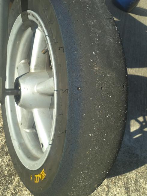

mal wieder was vom Roller nach dem Templiner Ring :mrgreen:

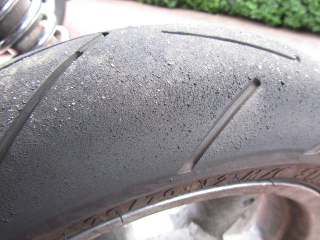

die Reifen habe ich auf umgerüstet und die Felge hinten auf 3,5". Gefahren bis jetzt ein Akku Schönerlinde und einen ganzen Tag in Templin.
PMT soft vorn
PMT soft vorn
PMT medium hinten
PMT medium hinten

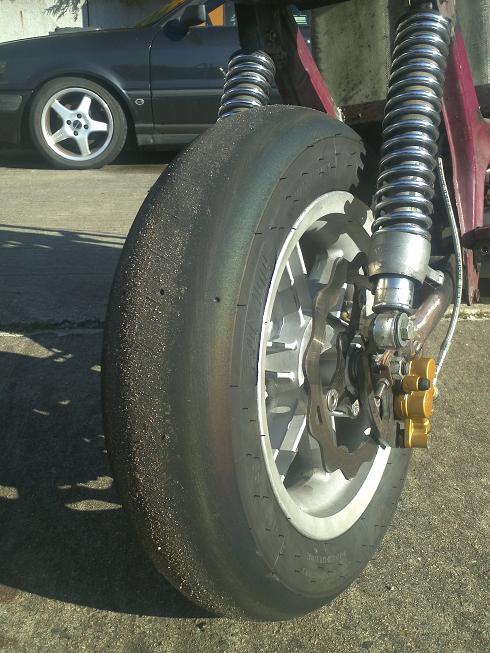

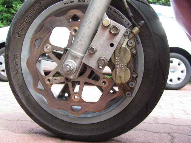

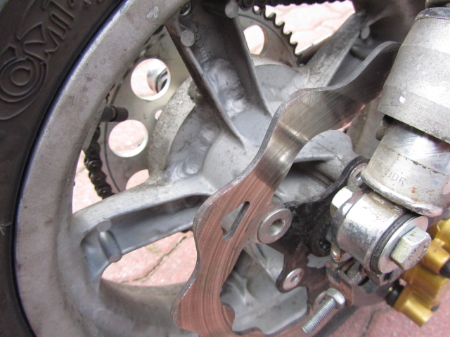

Alf20658 hat geschrieben:Frage zu Beitrag 11:
Sind das Bremsscheiben aus Kupfer ? :o
Die kenne ich eigentlich nur aus dem Flugzeugbau.........
Ich denke, da spiegeln sich nur die roten Betonsteine in den Stahlscheiben.
Klappstuhl
Re: Simson SR50E für die Rundstrecke (Update Erzgebirgsring)
Beitrag von Klappstuhl »
nee aus CU ist die nicht, sie muß nur ständig ca 230Kg runterbremsen und daher wohl etwas mehr Anlauffarben als im Straßenverkehr.
