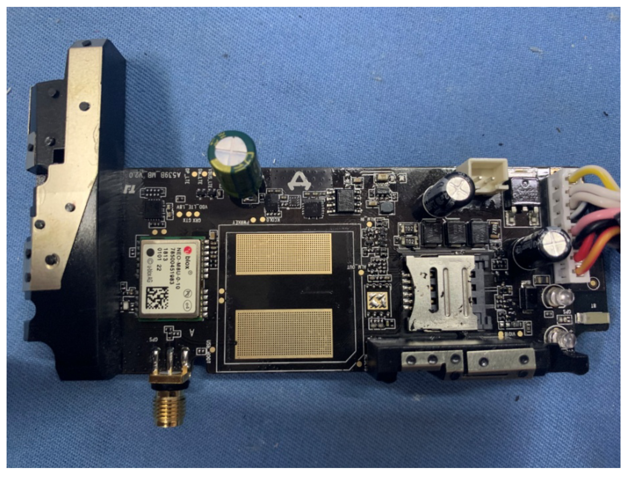

Aber egal, back to Business: ich habe die originale ECU mal aufgeschraubt und genauer angesehen. Sorry für das etwas unscharfe Bild, Handy war kurz vor komplett leer.
Auf jeden Fall ist tatsächlich eine SIM-Karte verbaut, keine E-SIM, den USB-Anschluss gibt es auch, darüber lässt sich die ECU auch laden. Werde demnächst also testen ob "Dickie" mit alter ECU Firmware und aktiver SIM-Karte läuft. Als nächster Schritt folgt der Versuch damit ein OTA- Update anzuschubsen.
Dickie hat es schließlich verdient nachts durchschlafen zu können. :mrgreen:

E-SIM gab es bei der Entwicklung des N-GT so um 2018 noch nicht.
