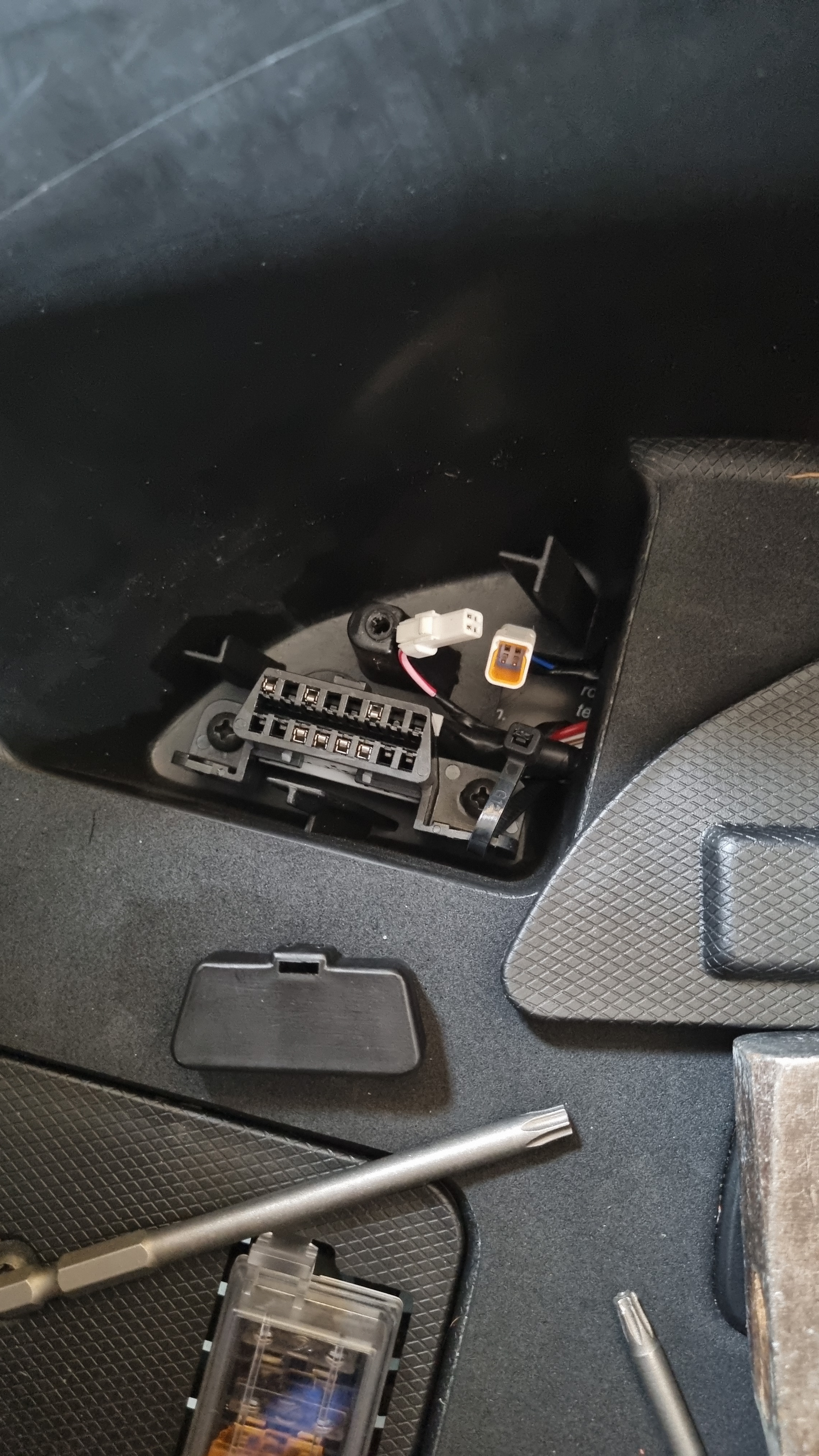

Ich bin auf der Suche nach der OBD2 Buchse auf eine Kabelverbindung gestoßen die nicht zusammen gesteckt ist. Weiß jemand wozu die Verbindung gut ist?
