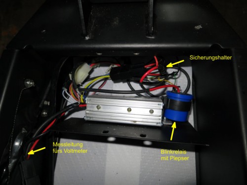

Als unerwarteten Nebeneffekt des elektronischen Blinkrelais, ertönte aus ihm ein Piepsen im Takt des Blinkens.
Ich habe das Blinkrelais neben dem Controller befestigt und es ist gut zu hören.
Durch die Anregung von Mach1Harry habe ich zur Sicherheit bei dieser Aktion eine Schmelzsicherung (2,5A, flink) am 12V-Ausgang zwischen gelötet.
Hier findet ihr günstig den Sicherungshalter und die passende Feinsicherung.

um am digitalen Voltmeter ein Ausschalter zu sparen, habe ich als Stromversorgung für das Messgerät die 12V verwendet. Mit dem einklappen des Ständers und dem drehen des Schlüsselschalters geht dadurch automatisch die Anzeige an.
