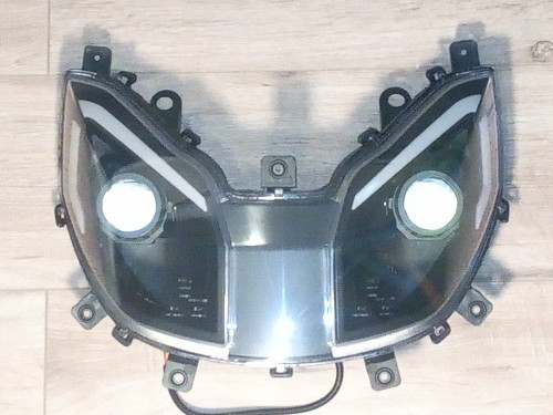

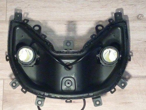

Lösungsansatz#1, quick&dirty:
- original LEDs samt Reflektor rausgeschmissen
- gewöhnliches Projektorlicht eingebaut
- Stromaufnahme 3350mA @ 15V = 50W (FL und AL, beide)
Offen
Mit Deckglas

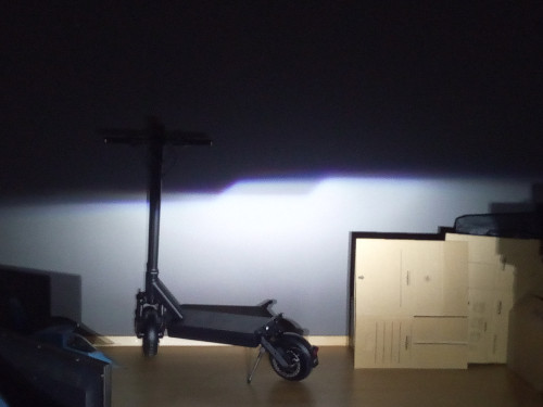

Lichtkegel, Abblendlicht:
Wie man sieht, gibt es eine "Stufe", das ist genau die Trennung zwischen eigener und Gegenverkehr-Fahrspur. Leuchtabstand zur Wand etwa 5m.
