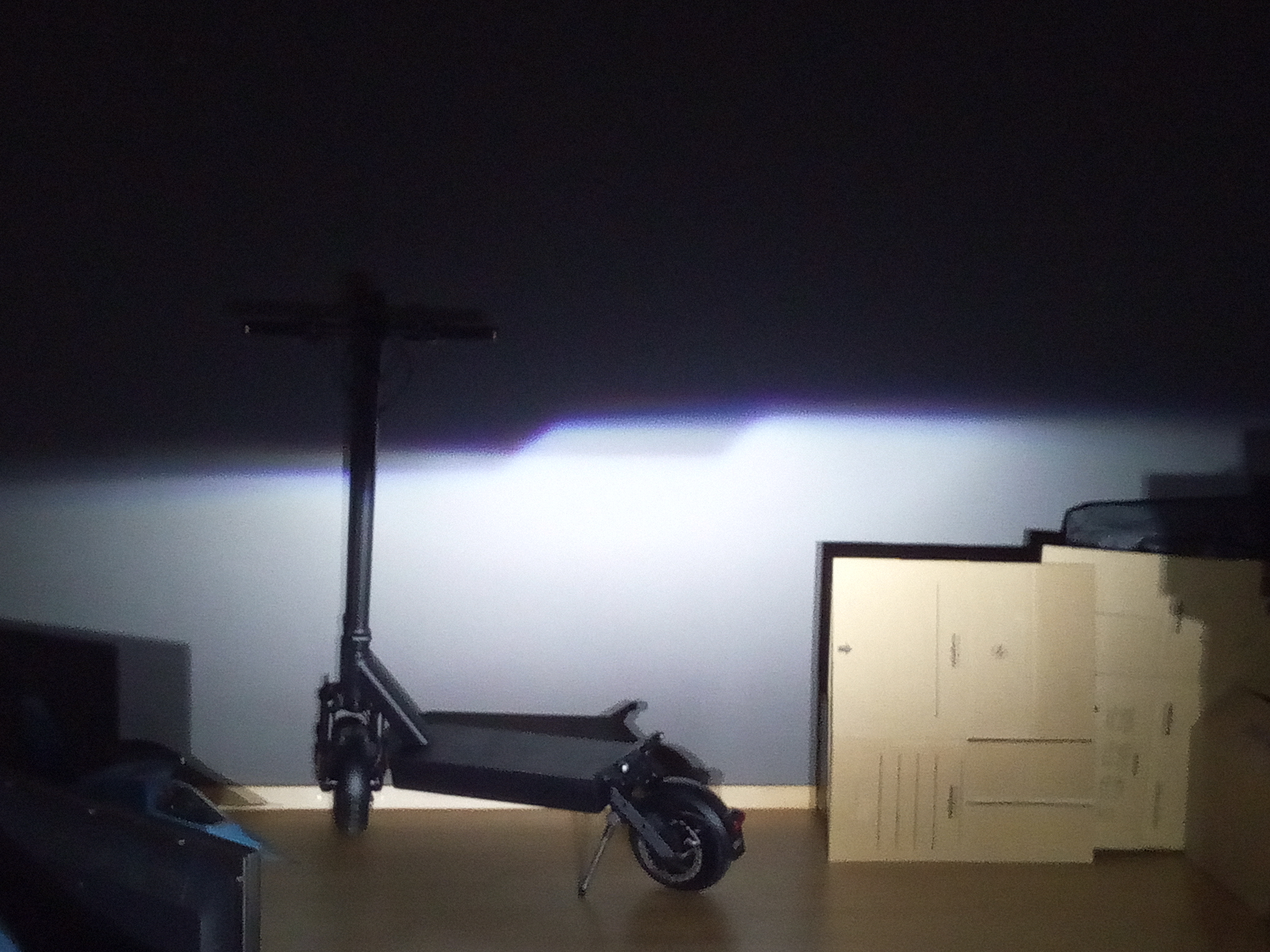

Lösungsansatz#1, quick&dirty:
- original LEDs samt Reflektor rausgeschmissen
- gewöhnliches Projektorlicht eingebaut
- Stromaufnahme 3350mA @ 15V = 50W (FL und AL, beide)
Offen
Mit Deckglas
Lichtkegel, Abblendlicht:
Wie man sieht, gibt es eine "Stufe", das ist genau die Trennung zwischen eigener und Gegenverkehr-Fahrspur. Leuchtabstand zur Wand etwa 5m.

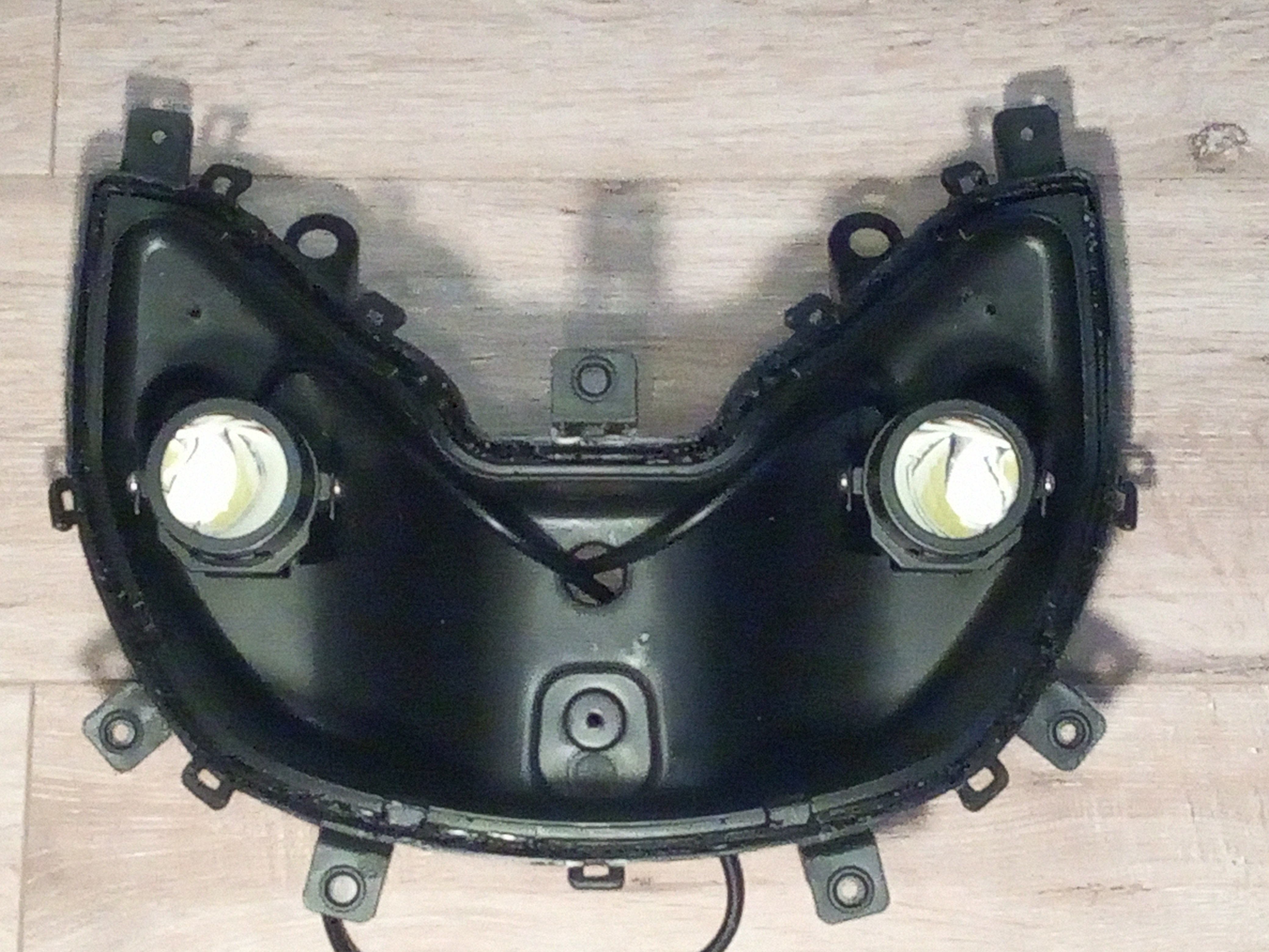

Lösungsansatz #2, Austausch der LEDs selber, die verwendeten sind imho viel zu klein für diese Bauart von Reflektor.
Die Frage ist, ob der Controller die Leistung liefern kann, die die neuen Lampen benötigen?

Projektorlampen sind die mit den glubschäugigen Glasbausteinen vorne, im wesentlichen eine LED und eine Kondensorlinse in geeignetem Abstand davor.
12V/15V: auf der Jupp-Lampe steht 12V, deshalb habe ich die nur mit 12V betrieben. Meine Projektoren arbeiten aber von 14 bis 90V!! Mit 12V sind die unterversorgt.
Ich weiß noch nicht, was die Bordspannung beim Jupp ist, vermutlich 12V. Muss ich die Vorschaltgeräte eben etwas umdimensionieren... Das ist alles kein Hexenwerk. Die Leistung ist der mögliche Flaschehals. Dcdc-Wandler baue ich selber ;).
Die Scheinwerfereinheit ansich zu öffnen, ist definitiv Hexenwerk!! Die ist mit so einer schwarzen Mumpe verklebt, so ähnlich wie Fensterkit, nur klebriger. Das ist ein ziemliches Gefrickel bis das offen ist... :roll:

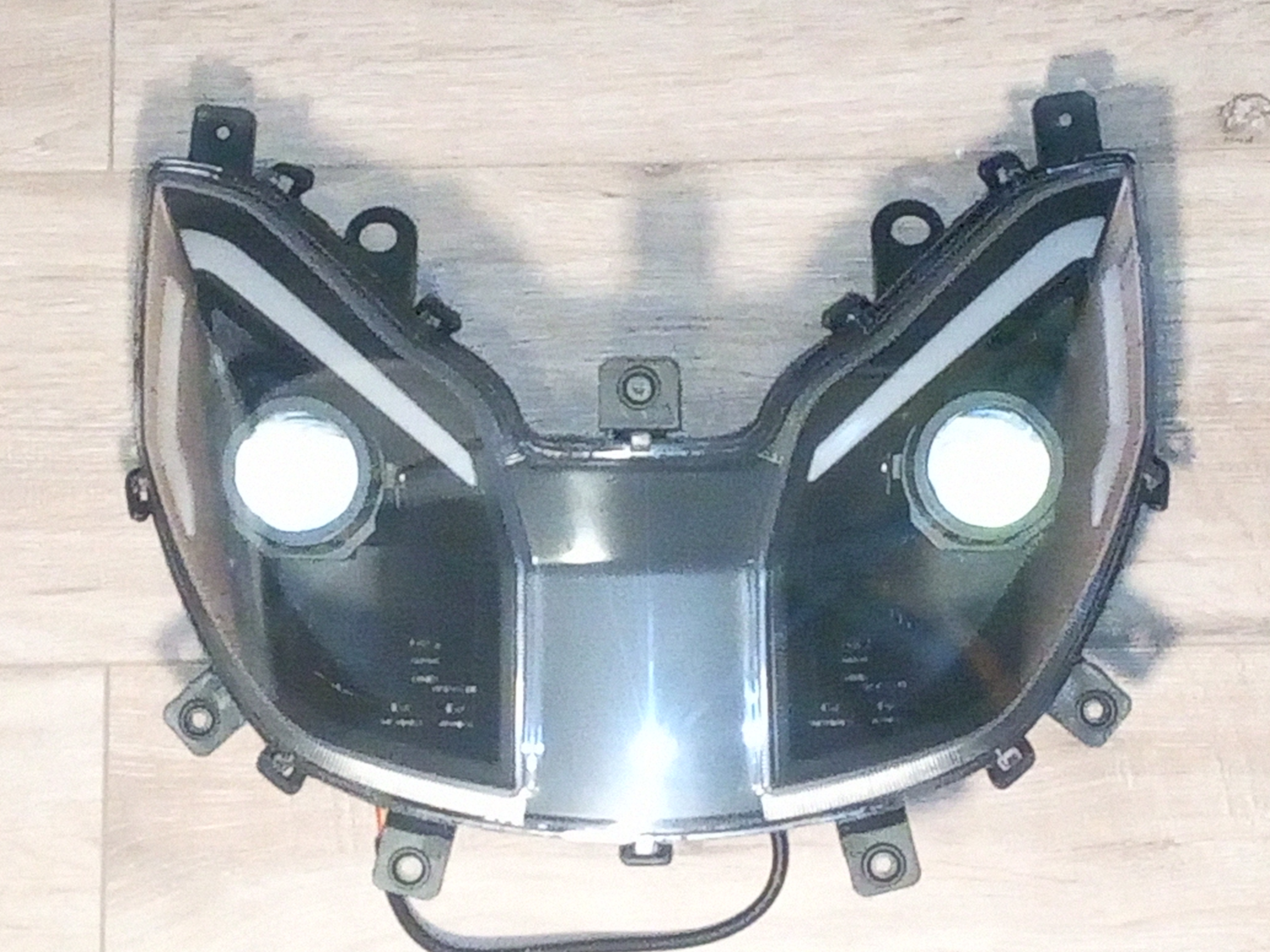

In Sachen Licht bin ich tatsächlich weitergekommen, habe mir extra eine spezielle Halterung gedruckt, auf der ich ohne viel Heckmeck allerlei "Armleuchter" montieren kann. Die Stromversorgung ist mir im Augenblick noch völlig wurschd. Erst das richtige Leuchtmittel und die passende Geometrie, dann den Rest ans Fahrzeug anpassen. Final werden die Lämplis natürlich im originalen Scheinwerfergehäuse sitzen und von außen nicht unterscheidbar sein vom original.
