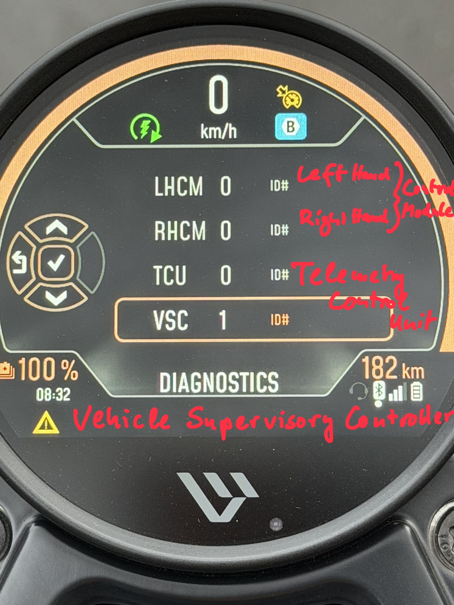

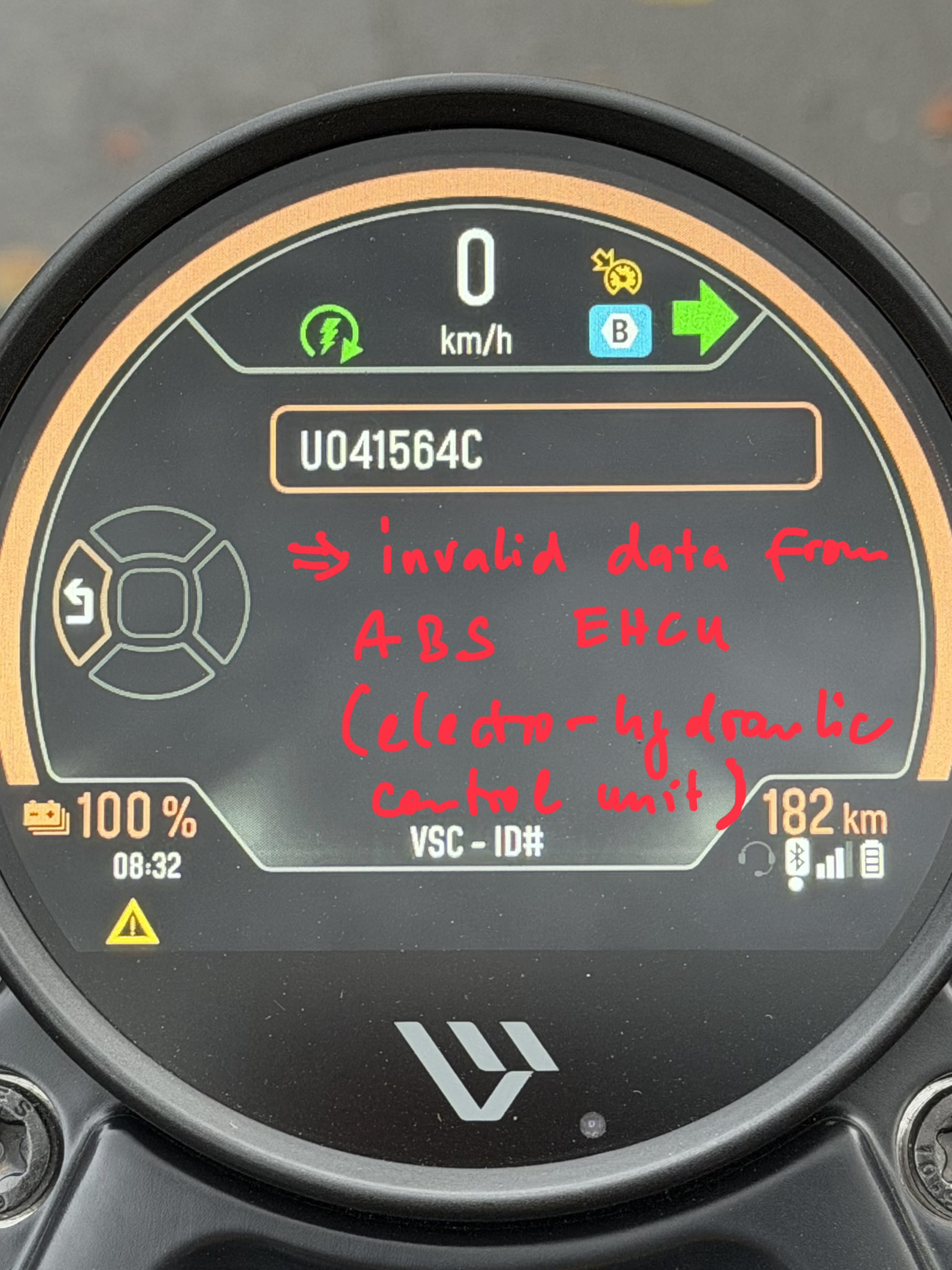

eine Fehlermeldung. Symptom: Bei ABS-Bremsung wurde die geworfen, danach gabs kein ABS mehr und ich konnte den Tempomat nicht mehr aktivieren. In der HD-Werkstatt vermutete der Leiter Basti, dass es mit meinem selbst konfigurierten Fahrmodus zusammenhängt. Bleibe ich in den vordefinierten Modi, kommt das nicht. Wurde durch Updates diverser Steuergeräte behoben (*was genau konnte er nicht sagen; das macht der Diagnoserechner offenbar selbsttätig, sofern es Upgrades gibt und er die freigibt), jetzt kann ich auch wieder Custom Ride Modes nutzen.

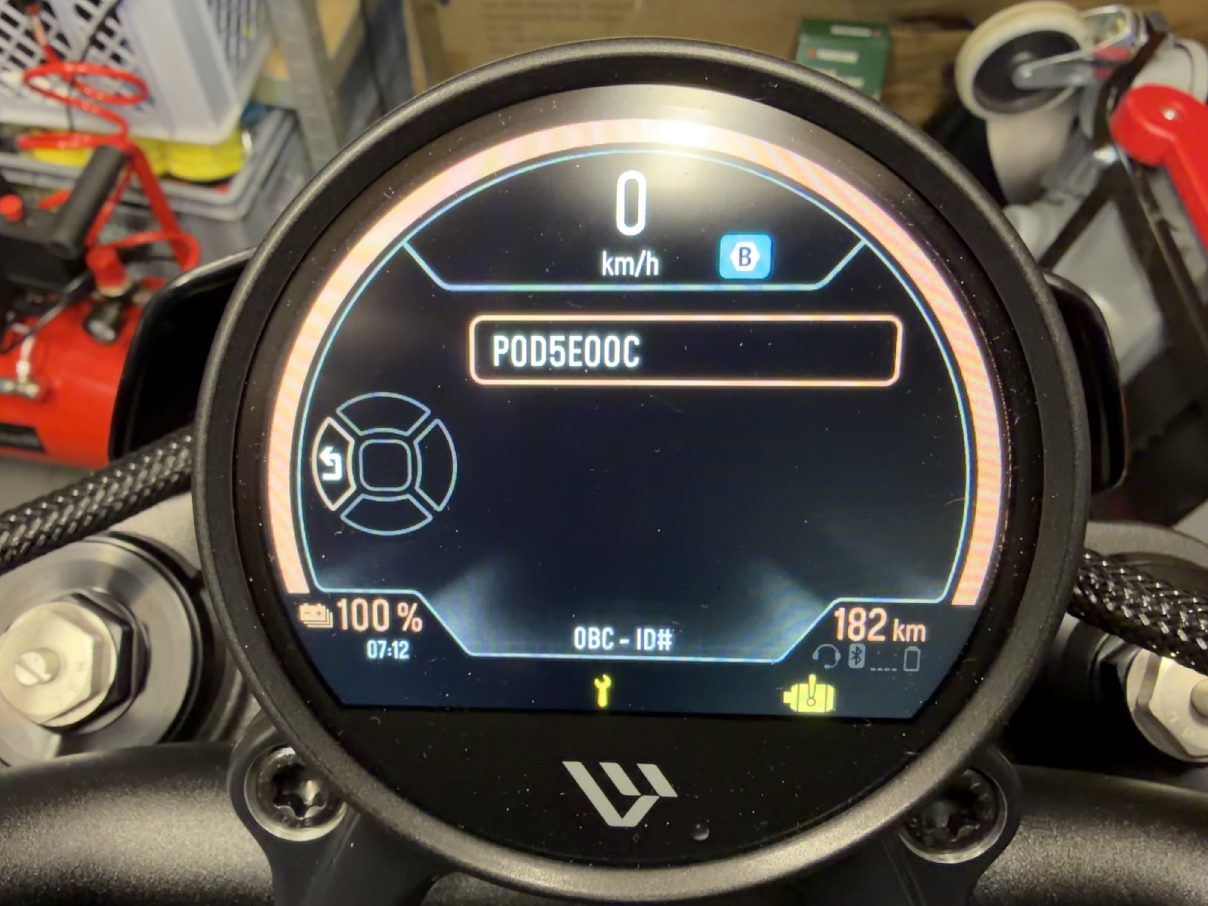

Im Winter gabs dann einen anderen Fehler: Gelber Schraubenschlüssel und gelbe MIL Warnlampe, i.V.m. einem OBC-Fehler. Das riecht nach Onboard-Charger - aber Laden geht wie immer.
. Also alles ohne spürbare Einflüsse.
Ich hatte da aber aufgrund eines anderen Motorradprojektes und der Witterung keine Muße, es zu klären. Als ich wieder fahren konnte, bin ich bei HD vorbei um es zu zeigen… „kannste bis zur Wartung bedenkenlos fahren“. Termin gemacht und Freitag wurde dann die 1.600km-Wartung erledigt. Basti meinte wieder, dass es an den „unplausibelen Fahrzuständen“ meines Custom Ride Modes liegen würde. Das darf ja wohl nicht sein?!?!?! Jedenfalls bin ich gestern noch 140km gefahren - der Fehler kam nicht wieder.

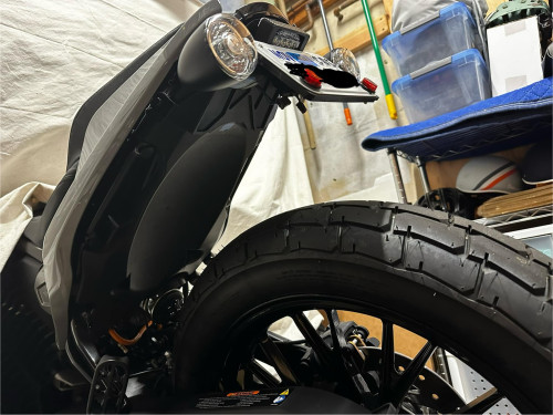

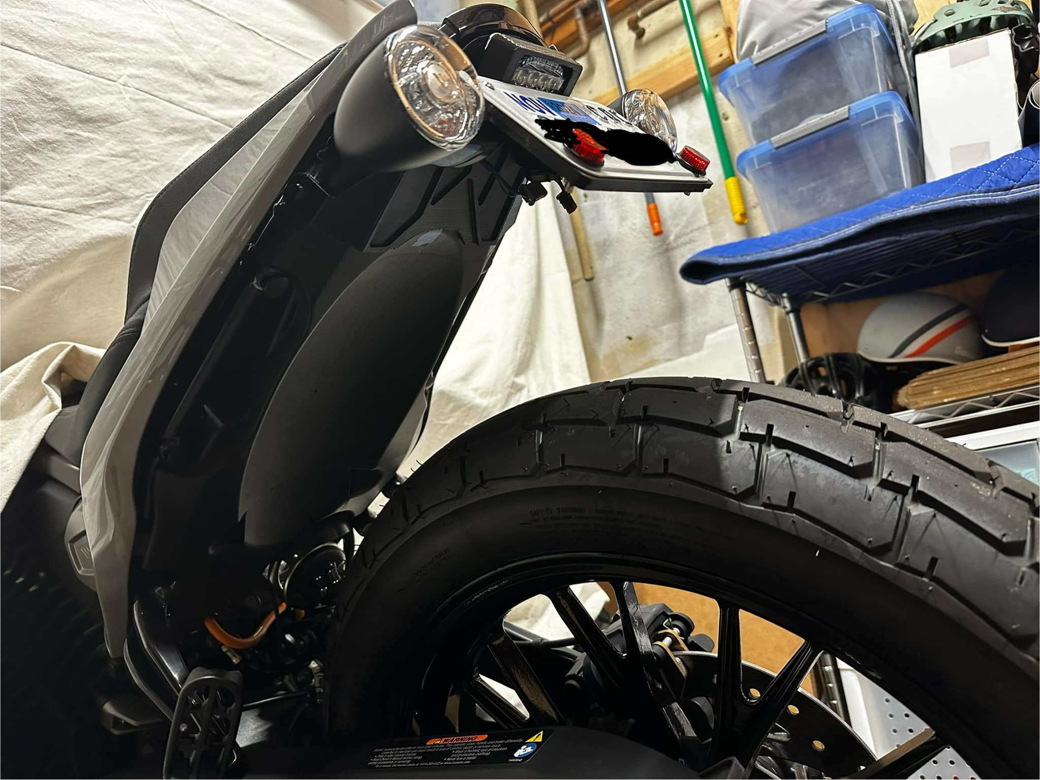

Und nun werde ich mich einem kleinen Umbauprojekt wirdmen: Ich will den häßlichen Kennzeichenhalter loswerden und das Kennzeichen mittig oben unterm Rücklicht anbringen. Im Alpinista-Thread hat Alpi3325 eine schicke Lösung gefunden, nur mag ich bei Motogadget nicht so gerne die Kombination Blinker/Rücklicht. Bin eher zufällig auf JC310 gestoßen und hatte gestern Kontakt zu Jason Cvitanich von JC310Designs.com. Jason erstellt 3D-gedruckte Kennzeichenhalter, die den Vorteil haben, die originalen Blinker zu nutzen. Gegen die habe ich nichts und das hätte den Vorteil, dass ich beim Motogadget nicht zaubern muss. Ich mag nämlich nicht so gerne Brems/Fahrlicht in den Blinkern - getrennt finde ich es schöner. Nun ja, man kann leider nicht alles haben :( . Jedenfalls passe es nicht mit dem Euro-Taillight, was die Europäischen Del Mars ja haben. Das baut nach unten leider ganz schön auf. Tja, leider auch keine Lösung!
Habe mir dennoch erst mal das mo.rear bestellt. Wenn ich es in den Händen halte, dann fällt mir vielleicht noch was ein… Keep you posted!

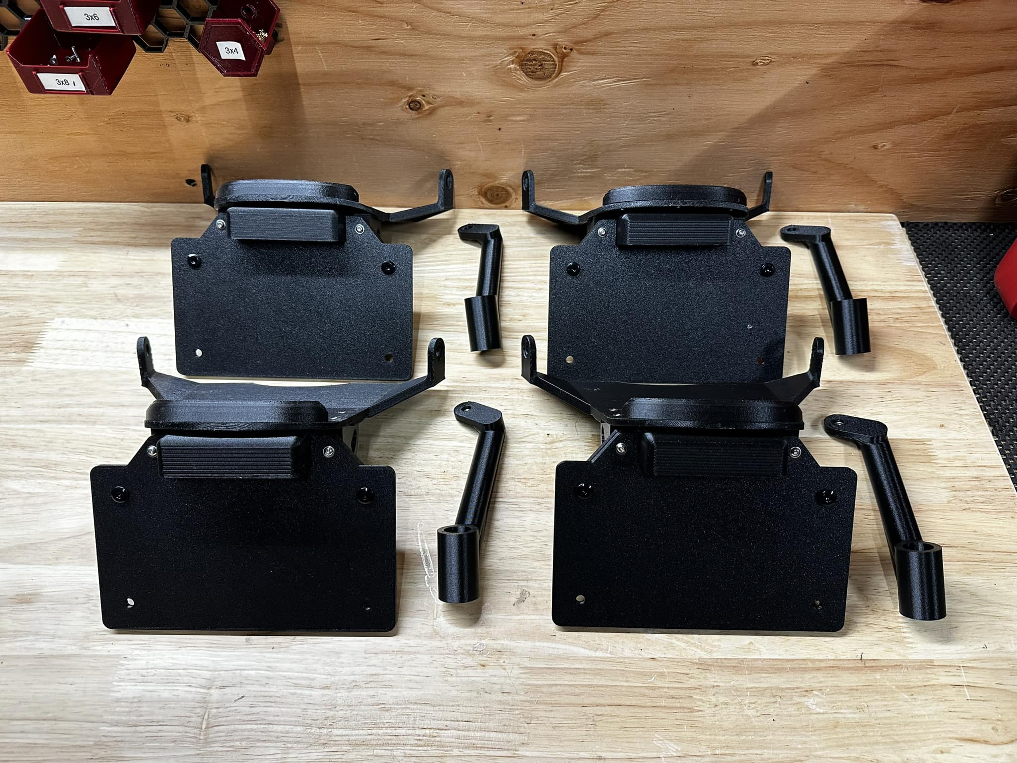

[/quote]
Moin,
ja, die 3D-Druck - Lösung aus den USA kenne ich auch. Da hat sich Jason viel Arbeit gemacht. Aber es sieht halt auch nach 3D-Druck aus, was mir nicht so gut gefällt. Aber da könnte man vielleicht mit Schleif- und Lackierarbeiten nachbessern?
Ich war mir bei der motogadget-Lösung zunächst auch nicht sicher, ob mir das gefällt. Es ist vielleicht optisch nicht die beste Lösung, aber alle anderen gefielen mir noch weniger. Und von der Verkabelung her ist es auch die cleanste Variante. Zudem habe ich auch die Spiegel von motogadget und auch die getönten Blinker an der Lenkerenden - alles mit Steckern zu trennen und rückrüstbar. Heute kommt noch die Gorilla-Plate aus Carbon hinter die hässliche silberne Fläche des Kennzeichens und dann bin ich wohl zu 95% fertig mit meinem Alpinista-Projekt. Aber - a bikers work is never done.
Bei der JC310Design-Lösung könnte allerdings das große 200mm hohe deutsche Kennzeichen eventuell ein Problem sein, weil der Einbau vielleicht zu weit vorne ist und die Gefahr von Reifenkontakt beim Einfedern besteht (bei vorschriftsmäßigem Winkel). Auch ist bei den Blinkern darauf zu achten, dass sie an den Packtaschen vorbeistrahlen können. Bei der motogadget-Lösung habe ich das soweit (hoffentlich) alles berücksichtigt.

Das ist alles Geschmackssache. Mir persönlich gefällt das Heck einfach nicht. Nur Kennzeichen würde ja noch gehen, aber dass da auch noch die Blinker an der Schwinge sind, das geht für mich gar nicht.
Meine Ideallösung wäre schon das Design von JC310 mit den originalen Blinkern, die Motogadget-Variante ist da noch ein akzeptabler Kompromiss.
Ja, mir ist schon klar, dass ich JC310 1:1 nicht nutzen kann - das muss grob geschätzt 10cm nach hinten verlängert werden, damit das deutsche Kennzeichen nicht zu nah an den Reifen kommt.
Da ich selbst auch einen 3D-Drucker habe, schaue ich mal, was ich mit einer Scan-App erreiche (schon klar, dass das Ergebnis einer LiDAR-Scan-App einem guten 3D-Handscanner nicht das Wasser reichen kann). Mein Ziel: Erst mal grob ein Konzept entwerfen, wo dann auch mechanisch die Blinker, Kennzeichenleuchte und Kennzeichen dran passen. Leider reichen meine CAD-Kenntnisse und mein Einarbeitungswillen nur für Tinkercad. Für ein Konzeptentwurf wird es reichen. Dann mal sehen... Ich bin mit Alexander Scheneberg, dem Inhaber von snoto.de, im Kontakt. Eventuell lasse ich mein Heck professionell scannen und einen Halter nach meinem Grobentwurf konstruieren.
Die "kleine" Lösung wäre es, ein 3D-Zwischenstück für die "hügelige" Unterseite der Del Mar zu entwickeln, dass ich den Motogadget mo.rear dann einfacher montieren kann.

wollte mal fragen, woher Du diese ganzen schönen Fehlercode-Erklärungen herhast... ;)
Bei mir ploppt ab und zu auch mal was auf...
Aktuell lädt meine Alpinista nicht (keine Fehlercodes da), siehe meinen anderen Thread.
