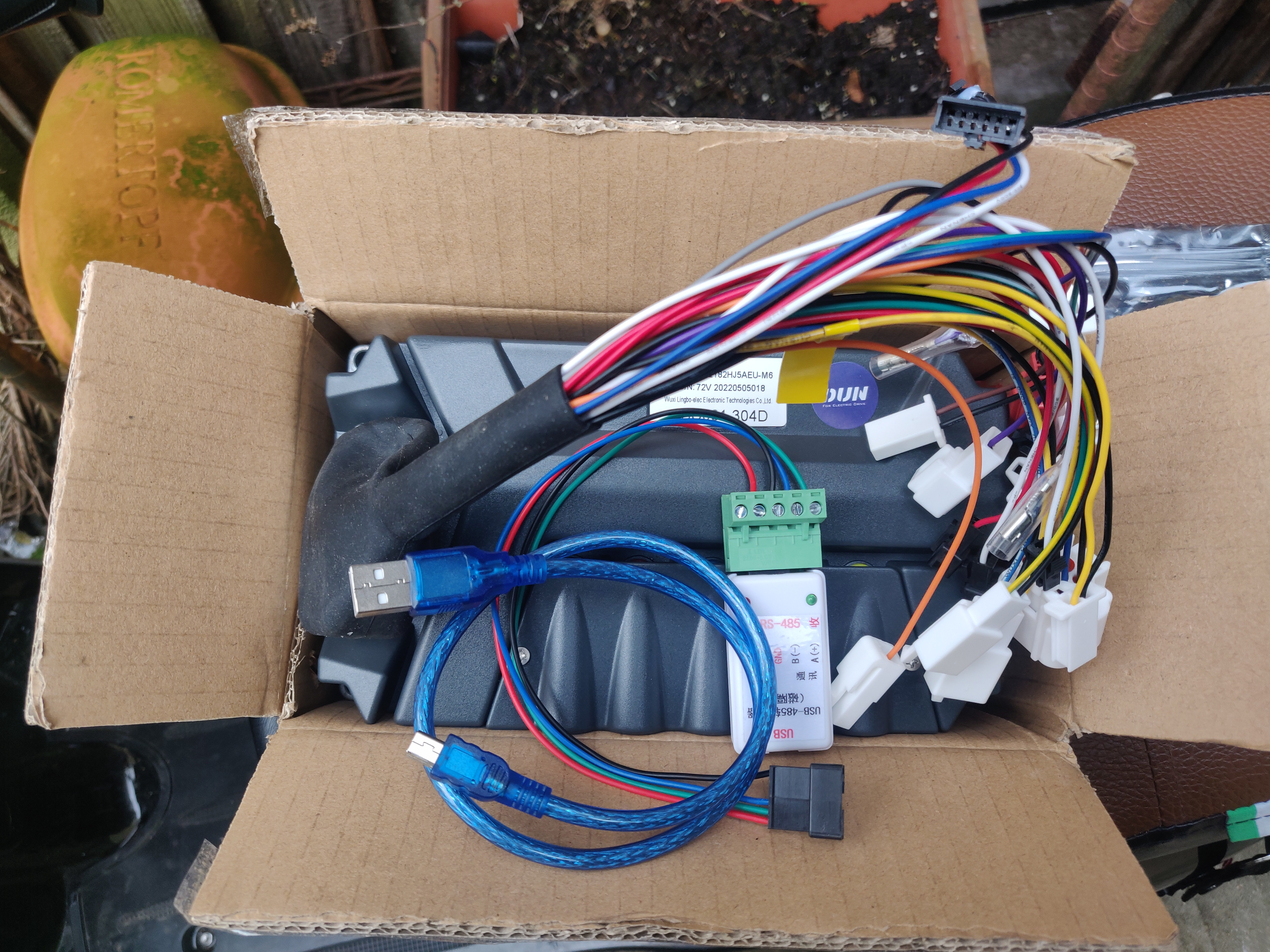

Ich habe jetzt einen LMBC 072122HK5LEC-M23 verbaut und versuche die neuen Parameter über die Lingbo GUI Gen5 2022 Software drauf zu spielen.
Der Controller scheint irgendwie erkannt zu werden aber beim "Down Parameter" kommt ein Timeout. Ich sitze hier seit drei Stunden...
Du meinst also ich soll RX/TX des USB Kabels tauschen? PS: das habe ich grade probiert, jetzt hat er garkein Kommunikation mehr. Muss wohl an etwas anderem liegen :(

Ich habe jetzt meinen neuen LMBC 072122HK5LEC-M23 verbaut.
Beim Programmieren bekomme ich beim Drücken des Down Buttons zum aufspielen auf den Controller immer eine rote Chinesische "Timeout" Fehlermeldung. Ich habe jetzt 5 Stunden mit Laptop vor dem Roller gesessen und einstecken, ausstecken, Zündung an aus, Reihenfolge ach einfach alles probiert. Ich bin ganzschön frustriert.
Jetzt habe ich zwei Infos gefunden, dass der Controller die Infos annimmt, obwohl die Fehlermeldung kommt?
Ich habe einen eRetro Star nach 2020 mit einem Bosch Motor mit der Aufschrift 254ZN4822308A *20000364*
Aktuell ruckelt der Motor nur.
Was soll ich in der Gen5 Gui bei den Motorparametern einstellen? (die self-learning Funktion schlägt fehl)
@Fasemann hast du noch alle deine Einstellungen zum eRetro von der Gen5 GUI parat und kannst diese teilen?
Roller: Nova eRetro Star exBlei
Controller: LMBC 072122HK5LEC-M23
Software: Lingbo Gen 5 GUI 2022,0509,1738,72
Pins: VCC Pin 29, TX/RX Pin 13/23, Ground Pin 16 (Nova Kabelbaum)/ Pin 7 (AliExpress Stecker)

Fasemann hat geschrieben: Di 11. Mär 2025, 21:54 Ich habe ja den originalen Stecker im Roller umgepinnt und 2 Tabellen erstellt, ich musste ein schwarzes Kabel umspinnen, das der USB-Port ging , dafür ist dann der Tempomat weg :o .
Der Nova Kabelbaum hat den minus Pol des USB Kabels auf Pin 16 liegen.
Der Kabelbaum meines neuen Lingbo aber auf Pin 7.
Ich gehe davon aus, du hast diese beiden getauscht?
Das habe ich jetzt auch gemacht. Dennoch komme ich nicht weiter.
Mit dem Trick dass sich das Rad leicht drehen muss per Gashebel sagt die Software auch dass der Download geklappt hat. Kein chinesisches Timeout.
Aber egal welche Einstellungen ich in der Gen5 GUI bei Hall, Phaseshift und Polpaar (zweiter Max RPM) reingebe, ich habe immer genau das gleiche Motor ruckeln.
Daher gehe ich stark davon aus, dass keine meiner Einstellungen wirklich beim Controller ankommt :(
RX/TX habe ich auch schon getauscht, dann habe ich aber garkeine Verbindung mehr zum Controller.
Gibt es noch eine andere Software? Was übersehe ich?
Der Controller wurde als programmierbar verkauft auch direkt mit USB Kabel dabei.
Auf der Seite ist ein Aufkleber mit K5LEC-M23 V1.1
@Schnabelwesen meinte mal, das so ein ähnlicher eine OEM Version ist und nicht programmierbar…

Das USB bleibt wie es war, ich habe 2 Pins vom 30 poligen Stecker im Roller getauscht. Zur Not schicke ich dir mal mein Kabel, das ist aber auf den Controller von DUNE eingestellt, der Controller sieht ja anders aus und ich habe im Roller den Kabelbaum von Nova drin gelassen. Gab es zu deinem Controller einen 30 poligen Stecker dazu ?
MaSa
Beiträge: 16
Registriert: Sa 7. Mär 2026, 17:39
PLZ: 20259
Re: Wechsel von Lingbo LBMC060122HK auf LBMC072182HJ5AEU
Beitrag von MaSa »
Ein Stecker war dabei. Bei dem war ground auf pin 7. Beim Nova Kabelbaum habe ich dann ground jetzt auch von pin 16 zu Pin 7 verschoben.
Die Software erkennt den Controller auch. Aber egal ob mit Batterie dran oder ab und ob Timeout Fehler oder "Download succsessfully" kommt, es scheinen sich keine Einstellungen zu ändern.
Jetzt Zweifel ich eben an der Programmierbarkeit des Controllers.
https://de.aliexpress.com/item/10050106 ... pt=glo2deu
("Unterstützung: Programmierbar per PC") sagt die Artikelbeschreibung.
Controller: LMBC 072122HK5LEC-M23 (Auf der Seite ist ein Aufkleber mit K5LEC-M23 V1.1)
Bosch Motor: 254ZN4822308A *20000364*
abgesehen davon, dass ich eh nichts ändern kann momentan, wie finde ich die Polpaare meines Motors heraus?
