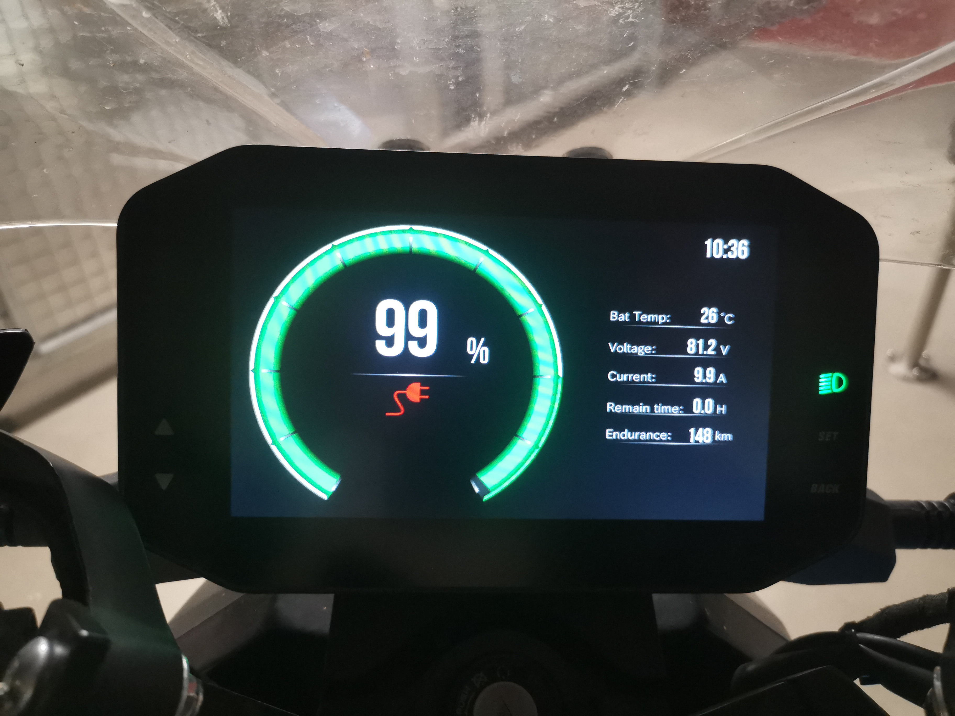

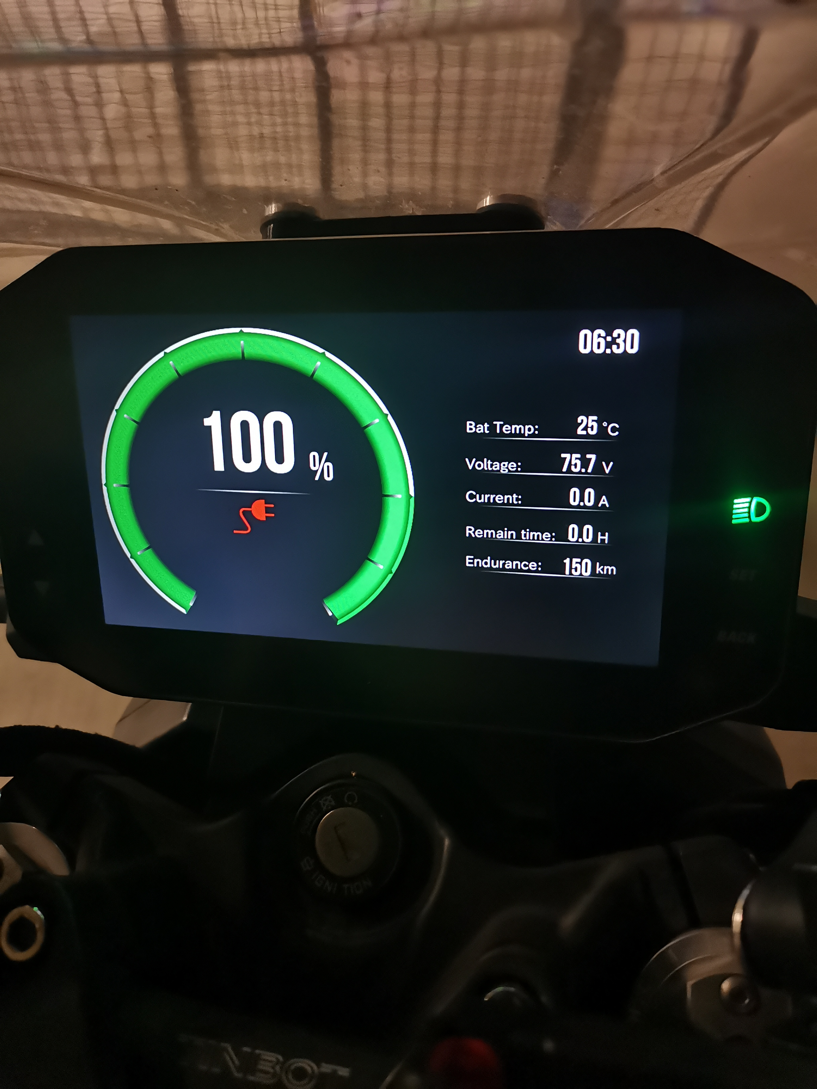

Weil so schön ist, hier mal meine Mängelliste mit der ich den Händler am Donnerstag konfrontiere.
Falls jemand einige der Mägel kennt, bitte melden. Hat jemand einen Coulometer an seiner Maschine ?

Sieht das bei dir so aus ?HarryH hat geschrieben: Mo 27. Jul 2026, 14:27 ... Ein Problem mit dem Display, das ich hier im letzten Jahr mal kund getan habe, ist, dass das Display gelegentlich während der Fahrt in den Setup-Modus wechselt...
Da läuft nur die Uhrzeit weiter. Sonst nix. Kein km/h und keine km. Bei mir ist es ein Wackelkontakt vom Kabel zum Display.
Meine RS1 ist vom Oktober 2024. Sollte vom Modell identisch mit deiner sein. Ich habe über 13.000 km. Schäztungsweise fehlen 500km die so nicht gespeichert wurden. So lange habe ich das Problem schon. Das ECO erscheit obwohl ich nicht im ECO bin.
LG
Tuere
