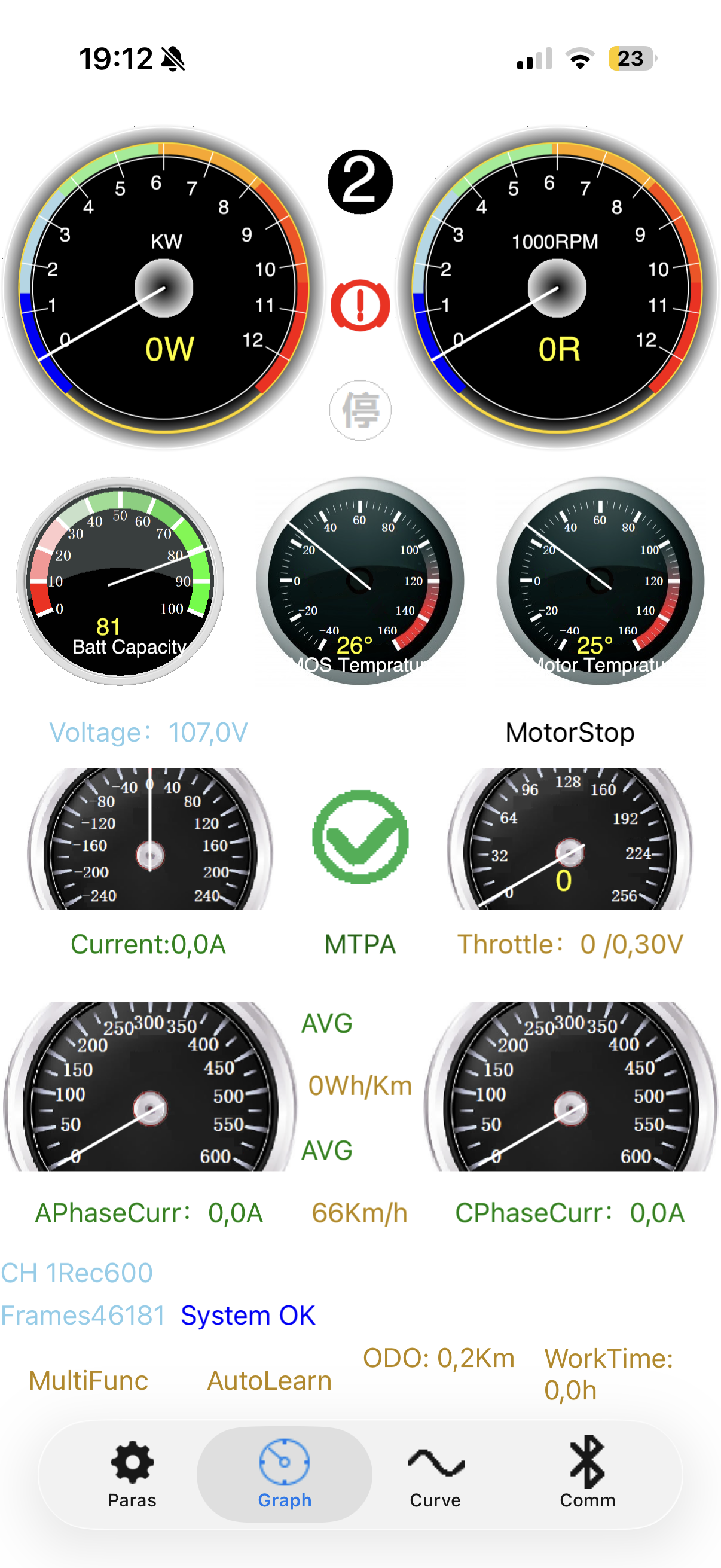

Und weiter geht es!
Bei AliExpress für 300€ einen ND96680 mit 330/680A inkl. BT-Dongle geschossen, wurde am 4. Werktag geliefert, Zoll betrug 3€.
Den Controller eingebaut und zunächst mit dem Login der Fardriver-App rumgeärgert, weil die Bestätigungs-Mail einfach nicht kommen wollte. Schließlich kam sie doch und ich konnte den Controller einbinden. Nach dem Einschalten dauerhaftes 7-faches Piepen, Motortemperatur. Glücklicherweise hatte ich noch einen Screenshot mit dem richtigen Temp-Sensor. Den ausgewählt und schon hat es aufgehört zu piepen. Das anschließende Autolearn verlief ohne Fehler, anschließend hat die WF sauber Gas angenommen - allerdings hat das Rad rückwärts gedreht.
Ich habe dann im Startbild umgestellt auf Motor Reverse Direction, anschließend erneut ein Autolearn ohne Fehler durchgeführt. Jetzt dreht der Motor richtig rum. Bei der anschließenden Kontrolle der Parameter hier und da aus Erinnerung kleine Anpassungen durchgeführt und sogar 1x über den Dialog Upgrade Data File das letzte heb.File des alten Controllers geladen. Was auffällt, dass überhaupt keine Rekuperationswerte geladen wurden.
Abschließend habe ich alles aus- und wiedereingeschaltet und wollte nochmal Gas geben und nix geht mehr! Der Startbildschirm der Fardriver-App zeigt ein Bremssymbol, sobald ich den Killschalter auf ON und den Fahrtaster betätige. Im Display bleibt N stehen, und wenn ich Gas gebe, piept es einmal und der Motor ruht. Mehrfaches Aus- und Einschalten inkl. Batterien bringt keine Änderung.
Jemand eine Idee, was jetzt los ist?

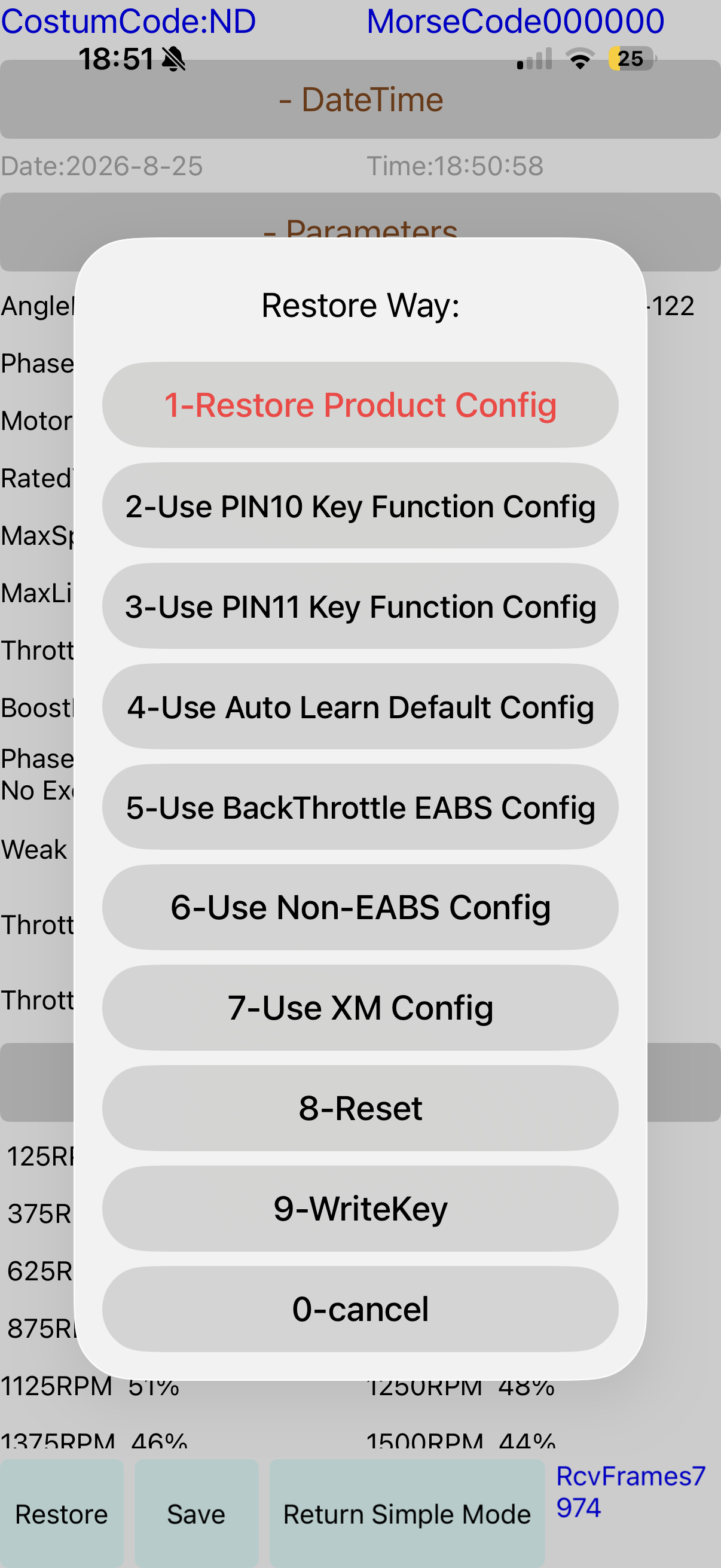

Noch etwas: über Save speichere ich normalerweise die geänderte Konfiguration, über Restore bekomme ich einen Auswahldialog, von dem ich nicht weiß, was ich wählen soll. Vielleicht war der zuvor beschrieben Weg über Upgrade Data File ja verkehrt und ich muss die letzte Konfiguration so auswählen. Was wäre denn die richtige Variante?

Das rote Symbol zeigt Bremse und je nach Schaltung vielleicht auch Seitenständer an?

error hat geschrieben: Di 25. Aug 2026, 21:00 Das rote Symbol zeigt Bremse und je nach Schaltung vielleicht auch Seitenständer an?
Der Seitenständer hat keinen Schalter.
Habe ich vielleicht mit Upgrade die alte und somit falsche Firmware in den neueren Controller geladen? Gibt es einen Werksreset beim Fardriver?

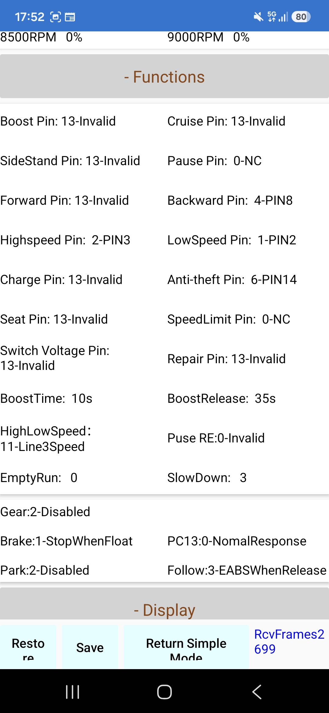

Hi,
ich glaube es liegt wirklich an der Auswahl. Es gab bestimmte PINS ( Kontakte) welche am Kabelbaum mit der Software frei belegt werden können. Evtl. hast Du Dir dort etwas verstellt. Ich glaube in dem Video:
https://www.youtube.com/watch?v=CFPwd9lxoVk
wird das auch erklärt.
Vielleicht hilft es Dir weiter.
Hier auch meine Übersicht über die EInstellungen bei den PINs (Funktionen):

Du kannst den Brems-Pin auch "suchen", die App bietet für das suchen eine extra Funktion an.

dominik hat geschrieben: Di 25. Aug 2026, 23:02 Du kannst den Brems-Pin auch "suchen", die App bietet für das suchen eine extra Funktion an.
Kannst du mir da mehr Details nennen? Wo finde ich die Suche?
